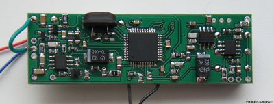

de-si-gnДата: Понедельник, 17.12.2018, 11:19 | Сообщение # 220
Прикрепления: 6272842.jpg (102.9 Kb) · 6347197.jpg (94.4 Kb)
andrewostapДата: Понедельник, 17.12.2018, 11:22 | Сообщение # 221
Сообщений: 46
de-si-gn, Красота! А со смартом конектили? ФМ запустили что у вас за дроселек стоит?
Сообщение отредактировал andrewostap - Понедельник, 17.12.2018, 11:23
prosvetekvatorДата: Понедельник, 17.12.2018, 11:42 | Сообщение # 222
Сообщений: 85
de-si-gn, класс!
de-si-gnДата: Понедельник, 17.12.2018, 12:22 | Сообщение # 223
Конечно, как же я напряжение ак. посмотрел? biggrin ФМ еще не настроил - некогда. Дроссель нашел на 470nH.
На плату хорошо встает СМД дроссель, пример http://www.electronicslab.com/projects/rf/017/index.html
В магазине под заказ (5 дней) такие есть. На старых платах насобирал дросселей, но померить тестером не смог sad
Добавлено (17.12.2018, 20:04)
Перепаял делитель: R2=5K1, R3=10K - теперь напряжение показывает правильно.
Добавлено (17.12.2018, 20:44)
Подключил Смарт к часам - все отлично работает!
