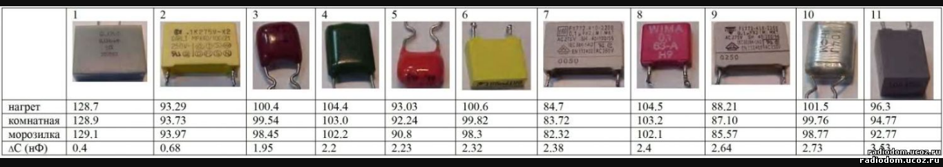

какие кондеры лучше использовать cbb21 или cl21. Первые полиэтиленовые, вторые полиэтилентерефталантные. У первых тангенс угла потерь в 10 раз меньше, но по термостабильности непонятно, кто что пишет.
Сообщение отредактировал Snejok - Среда, 03.04.2019, 08:18
mongol791Дата: Среда, 03.04.2019, 10:27 | Сообщение # 837
Snejok, посмотрите здесь может что найдете. Нужны стабильные. Нууу очень хорошие -wima-
Прикрепления: 7464187.png (276.7 Kb)
