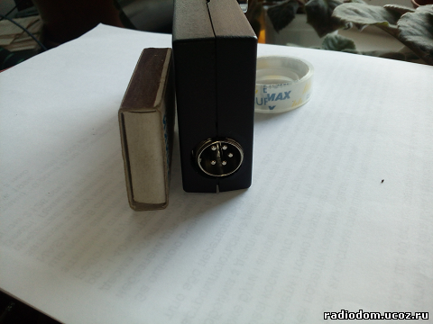

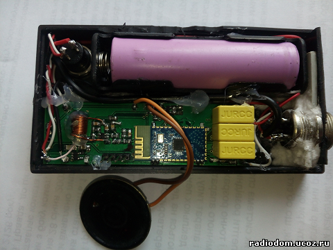

Упаковал одного крота вот в такой корпус
https://u.to/vk8HFQ
Аккумулятор 1865о туда не поместился.Упаковал с с полимерным аккумулятором от велофары от неё же и плата для зарядки.От этой же фары поставили солнечную паннель на 0.15 ват и крепление к штанге тоже от неё.
Второго пакую в корпус побольше
https://u.to/wE8HFQ
В этот спокойно помещается 18650.Заказал для него солнечную панельку на али 80х55 6 вольт,0.6 ватт.
посмотрите вариант Z-7b, помещается как-раз плата и литий 18650 немного надо подшаманить

Мой вариант в маленьком корпусе
https://u.to/qtoIFQ
