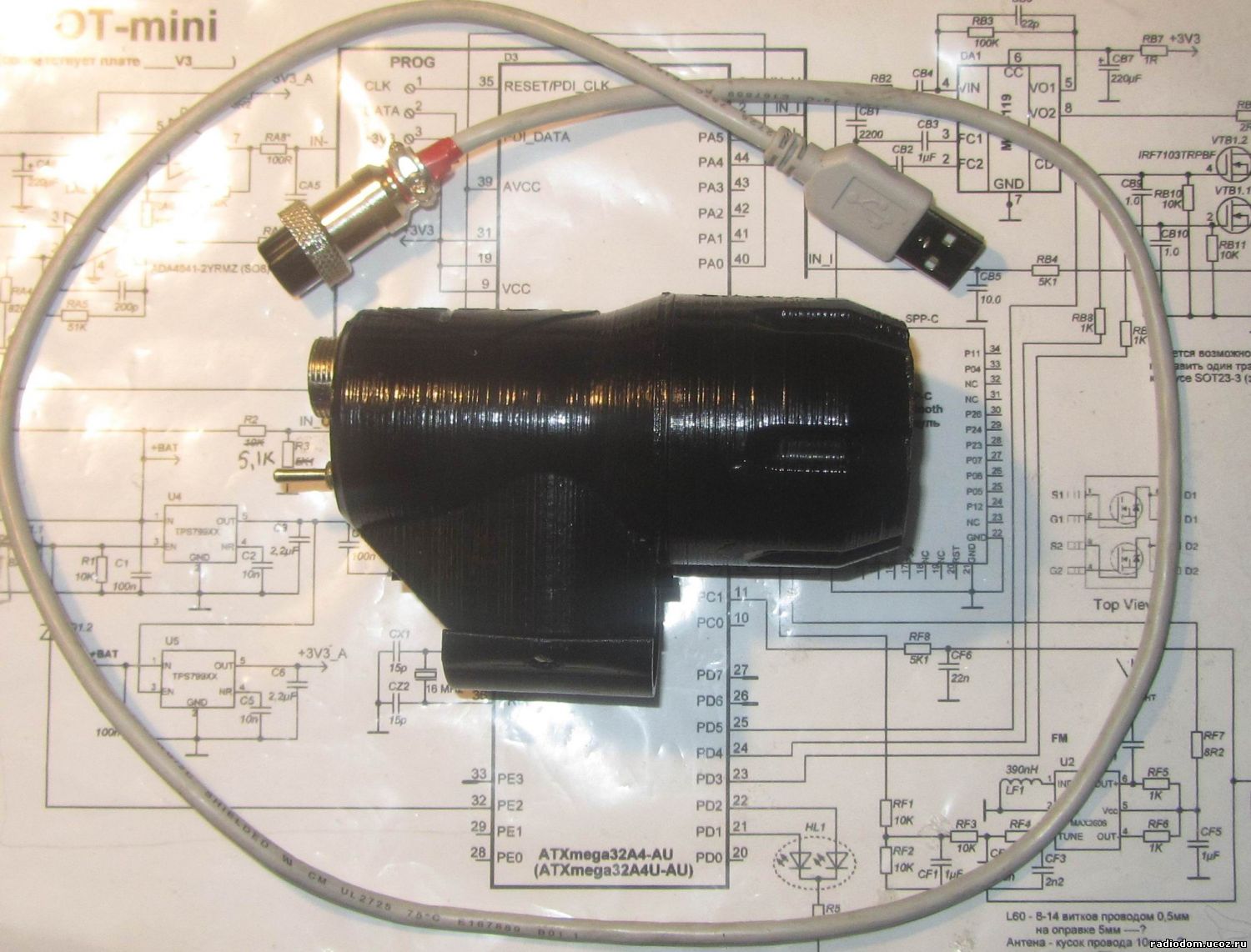

Замечательный корпус от de-si-gn , я его называю "граната", имеет маленький недостаток для доступа к зарядке нужно откручивать головку в которой находиться динамик..Понятно что многократное кручение не хорошо повлияет на провода идущие к динамику. Предлагаю заряжать аккумулятор через разъем катушки , тем более если он у нас 5 пиновый, значит один пин может оказаться пустым -экран Фарадея идет на землю РХ! ..

К сожалению, недостаток там не один. Снаружи выглядит красиво и удобно, а внутри неудобно размещать провода, плата не фиксируется, место под плату-зарядку не предусмотрено. Большая длина крышки (я бы раза в два короче сделал), динамик болтается просто так - его было лучше закрепить в основной части, чтобы он вместе с крышкой не вращался. А лучше вместо многооборотной резьбы надо было сделать байонетное крепление, как у сменных объективов - тогда и динамик можно оставить на крышке - за 1/6 оборота чай не перекрутится... Как-то так. Начал было переделывать с исправлением указанных недостатков, но потом другие дела отвлекли (в том числе датчик). Пока зарядку всунул в боковое пространство - поместилась. Переключатель сзади трех позиционный. В одном положении + батареи подается на плату МД, в другом - на плату зарядки. В среднем - всё отключено.

У меня слабоваты навыки 3д-моделирования. Сам корпус сделал сразу, крепеж под платы не успел - руки пока были заняты. А вот резьбу или байонет я пока не знаю как состряпать. Так что быстро вряд ли случится - скорее долгими зимними вечерами буду доделывать..
