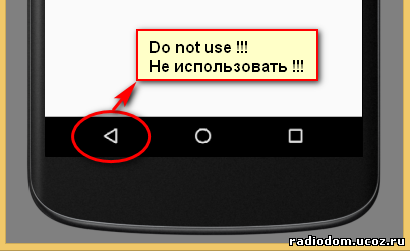

nonametdyДата: Воскресенье, 23.06.2019, 03:54 | Сообщение # 1103
Сообщений: 105
Также важно. НЕ пользуйтесь кнопкой «Назад» !!! Всегда используйте «Выход» в программе Smart.
Используя кнопку возврата назад, разрывает соединение Bluetooth.
Также оставляет страницы открытыми со связанными BT-соединениями , сбивая с толку систему, и заставляет ее зависать.
Also important. Do NOT use phones "Back" button !!!  Always use "Exit" in Smart program.
Using go back button, drops Bluetooth connection.
Also leaves pages open with associated BT connections open, confusing system, and make it Hang..

У меня не выходит, если пользоваться кнопкой "выход" в программе - по кругу 1 и 2 окна меняются и все. Глюкавая прога. Убиваю её диспетчером окон. Но на двойное нажатие "назад" вроде срабатывает (иногда).
