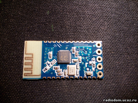

Прислали такие модули ... норм они??? или фигня?

6441bm3Дата: Четверг, 27.06.2019, 20:26 | Сообщение # 1118
Сообщений: 133
фигня
геморройный модуль.
https://ru.aliexpress.com/item....dul9pVe -этот нормуль
Сообщение отредактировал 6441bm3 - Четверг, 27.06.2019, 20:30
mongol791Дата: Четверг, 27.06.2019, 20:29 | Сообщение # 1119
ЛЯЯЯ на картинке другой был, паск...ды ))) и что даже на подводный не очень пойдет !?!? хоть куда то???
6441bm3Дата: Четверг, 27.06.2019, 20:34 | Сообщение # 1120
Сообщений: 133
хоть куда то
у меня не  на всех телефонах канектился и отваливался(терял связь)
mongol791Дата: Четверг, 27.06.2019, 20:36 | Сообщение # 1121
6441bm3, спасибо но будем пробовать, денег ля.. стал, чтоб не ждать с али брал в маг.
1707Дата: Четверг, 27.06.2019, 20:37 | Сообщение # 1122
Сообщений: 160
хоть куда то???
Спросите у камрада sparkingsparking что получилось, вроде ему такой пришёл первый когда то
