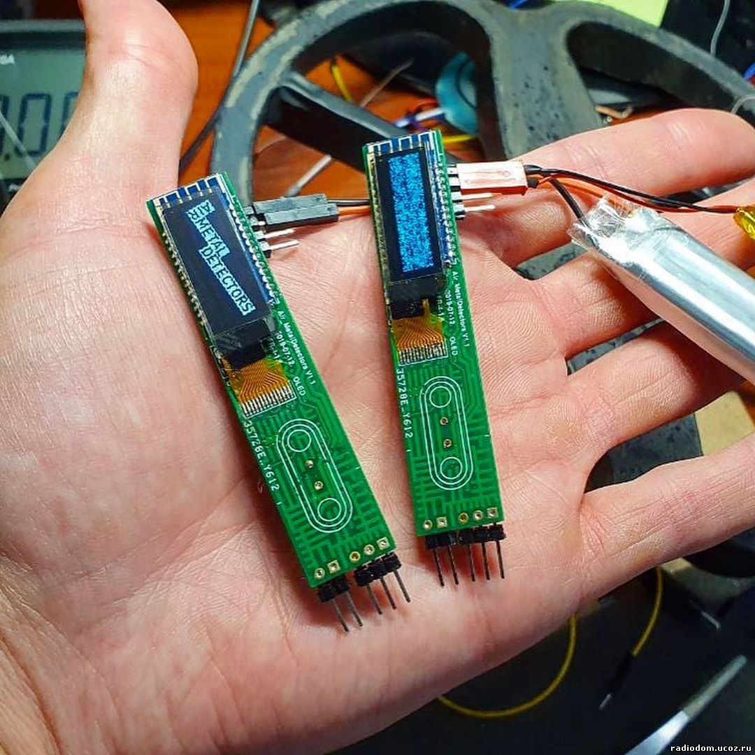

Цитата IronFenyx ()
нафиг такая длинная лыжа
IronFenyx, это из проекта Air Metal Detectors:
Прикрепления: 4785874.jpg (161.7 Kb) · 0641558.jpg (208.6 Kb) · 5904462.jpg (167.4 Kb)

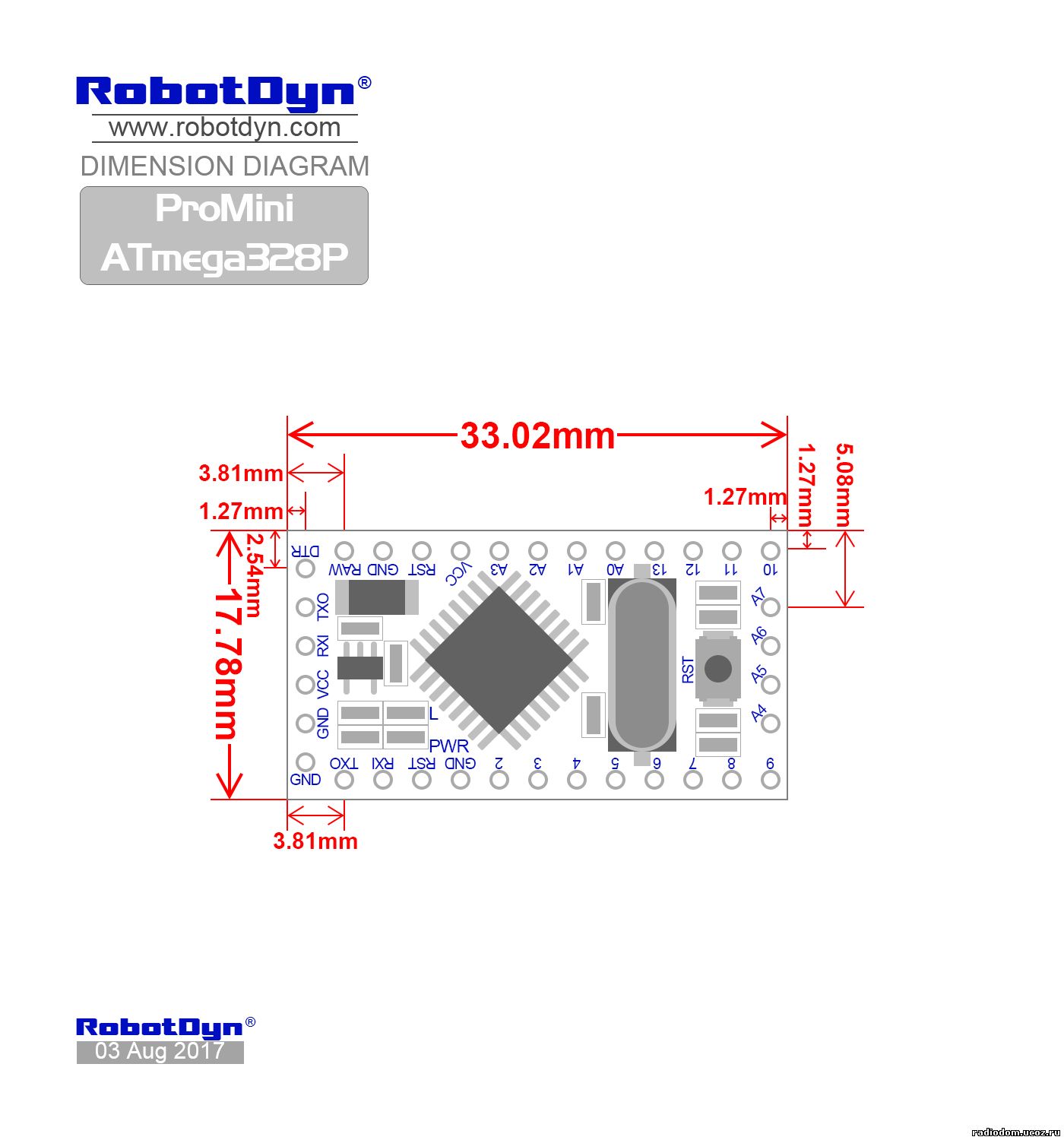

Всё что нужно запихнуть в Крота так это экран 27мм на 27 мм и ардуино про мини (на видео ардуино нано) размером 35 мм на 20 мм

--Zenit--, ардуино же можно на чип заменить и прошивку ему сделать? Просто ардуино громадина для меня.
--Zenit--Дата: Вторник, 24.09.2019, 18:52 | Сообщение # 1393
Можно. Плата все равно нужна что бы чип установить и обвязку.
А у Ардуино Про мини размеры чуть больше экрана.
