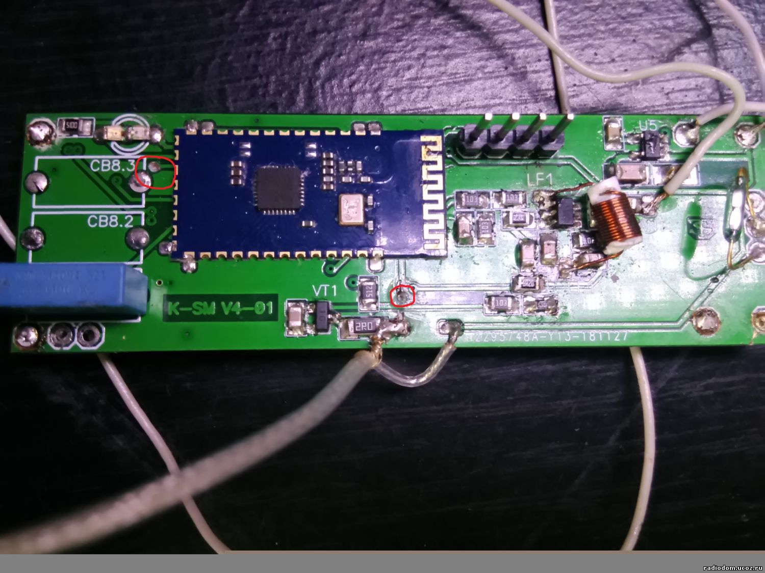

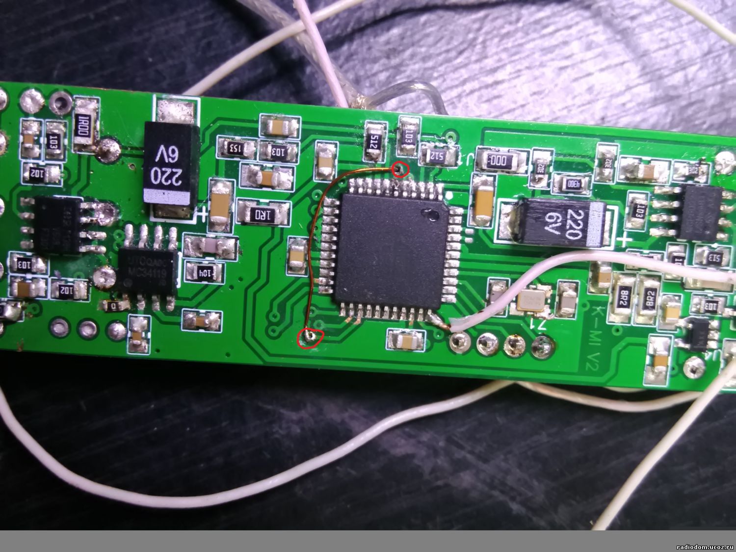

Цитата 6441bm3 ()
делал(чуть по другому )
Сделайте фото как сделана доработка.

6441bm3Дата: Четверг, 26.09.2019, 10:01 | Сообщение # 1425
Сообщений: 133
где отмечено там засверлил(кз нет)
Прикрепления: 6903559.jpg (206.6 Kb) · 5157979.jpg (236.1 Kb)
