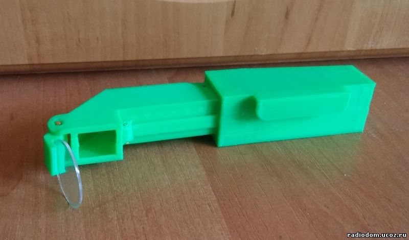

--Zenit--, корпус аля фантастика 90годов ))) Линзу планирую брать от китаезного фонарика, обточу на камне шлифовальном до прямоугольника. Zenit , могу Вам выслать эту коробку для упаковки электроники, так хоть стандартизируемся ))))

sparkingsparking, я бы посоветовал вам распечатать в чёрном цвете, этот сильно яркий, свет в нутри плохо передаваться будет. Надо чёрный туннель )) но может я и не прав. Но напечатал чёрным себе, ждём новостей от" Зенит" )))
В этот корпус надо еще фм приемник внедрить.Должны быть еще отверстия 2 шт  под тактовые кнопки и под выход провода наушников или под гнездо миниджек-1шт
Внизу под экраном зелененькая платка размером 1 см на 1 см это и есть фм приемник.Вверху экран 35х17,потом ардуино про мини,а потом экран 27х27

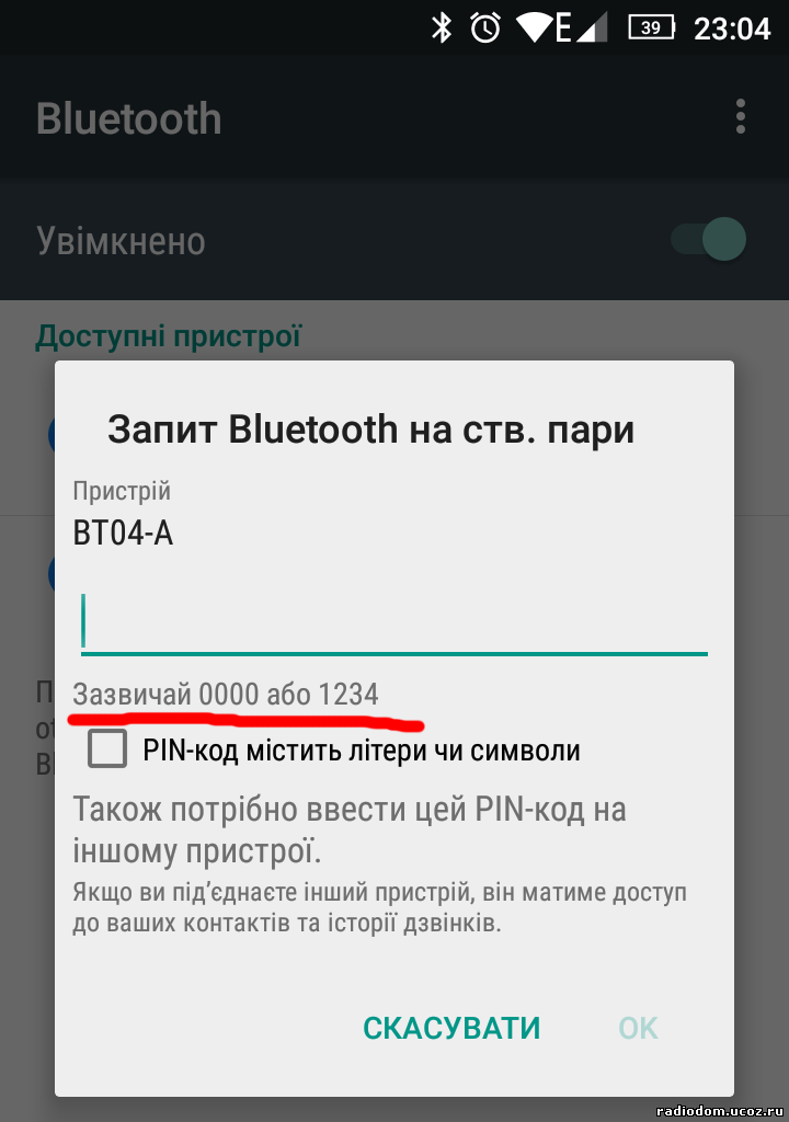

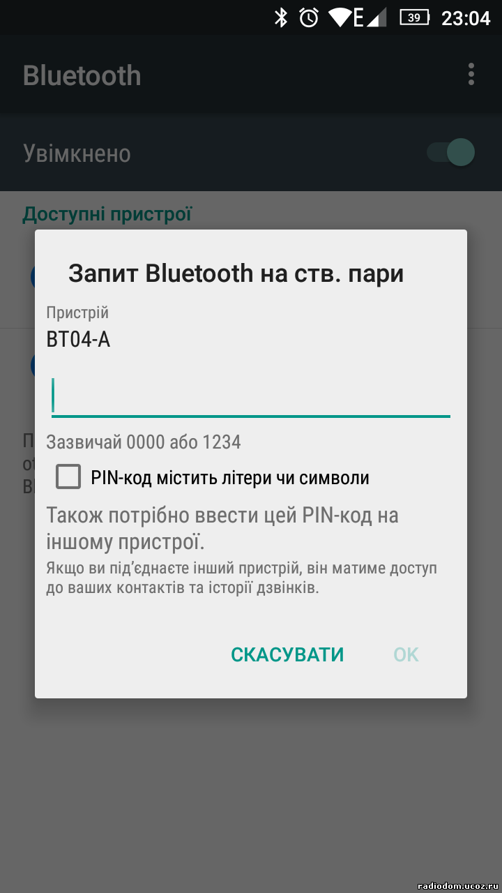

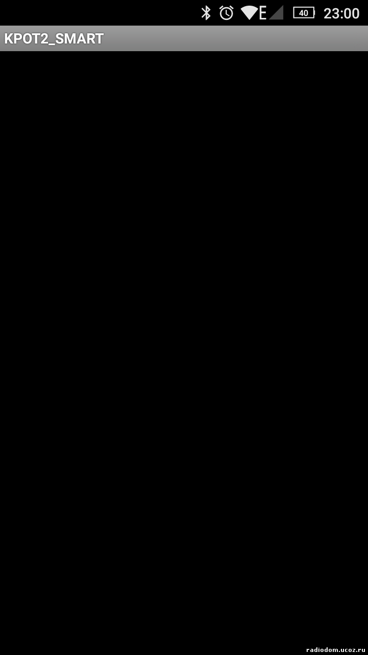

Помогите пожалуйста, плату запустил, звук есть, светодиод мигает, катушка работает, реакция на монетки есть, а вот приложение прибор не видит, в списке пусто... Пробовал на разных смартфонах... не понимаю как подключить?
В настройках то что находит, требует пароль...
Прикрепления: 9206911.png (22.5 Kb) · 7486256.png (73.9 Kb)
Сообщение отредактировал farhet2 - Четверг, 26.09.2019, 22:05
--Zenit--Дата: Четверг, 26.09.2019, 22:11 | Сообщение # 1437
Сначала в настройки блютуз смартфона зайдите и установите соединение там.Пароль 1234 если что.

de-si-gnДата: Четверг, 26.09.2019, 22:49 | Сообщение # 1438
Цитата farhet2 ()
требует пароль...
Прикрепления: 5731421.png (74.3 Kb)
farhet2Дата: Четверг, 26.09.2019, 22:51 | Сообщение # 1439
Сообщений: 96
Спасибо за оперативную помощь! Все получилось wink
