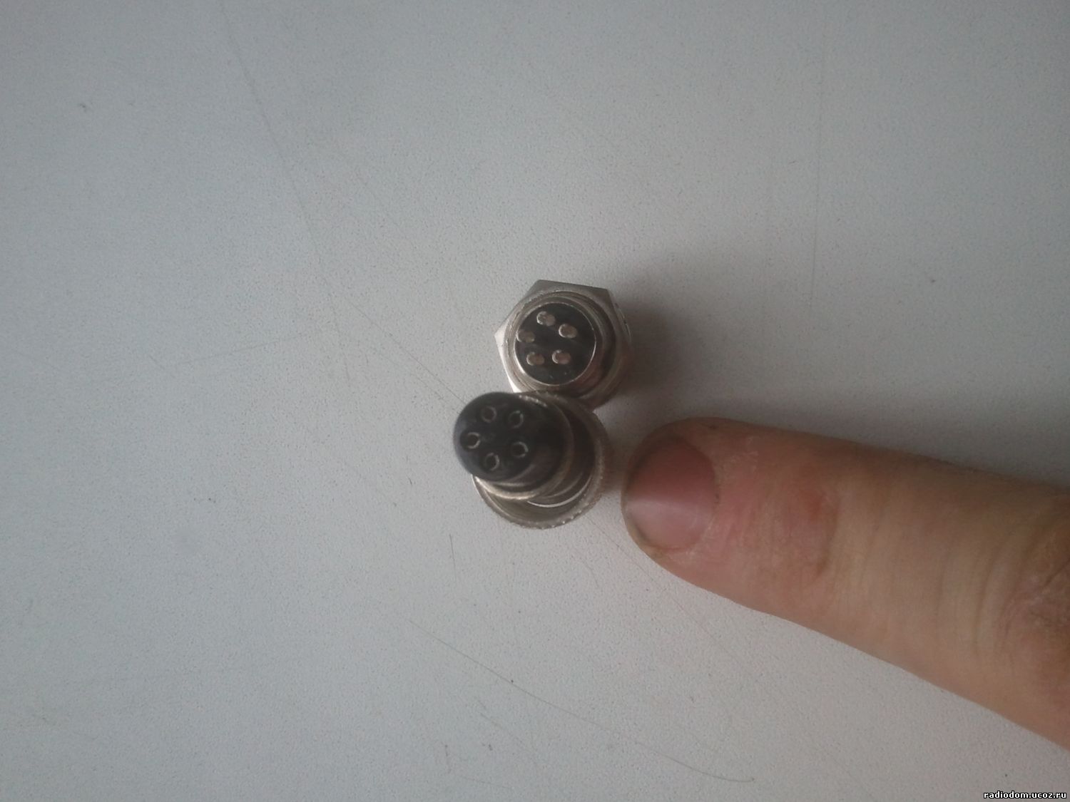

Добрый приабрел вот такие конекторы. Чет мне кадется маловаты или нет. силиметров 7 в диаметре
Прикрепления: 1509798.jpg (138.6 Kb)
Сообщение отредактировал fius - Пятница, 27.09.2019, 11:22
Размер надо подбирать так что бы в  кабельный разьем вошел кабель и можно было его зажать.
Обычно это коннекторы с резьбой 16 мм,но некоторые ставят и меньше.
