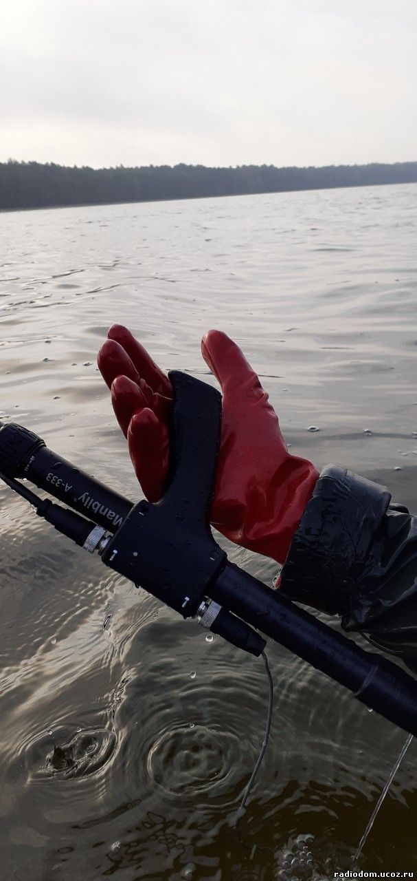

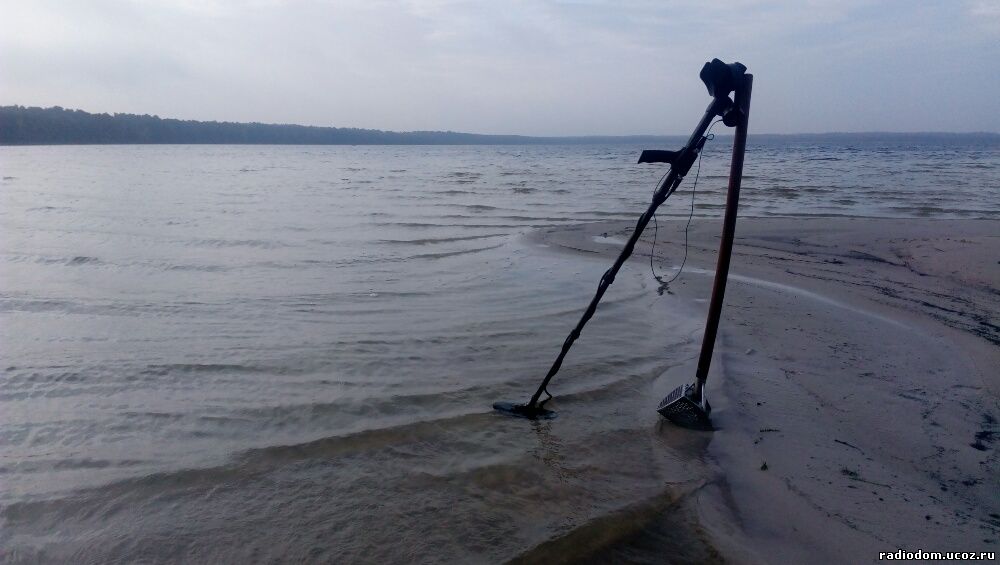

Зачёт! :-)
Прикрепления: 2351506.jpg (96.3 Kb) · 2557924.jpg (68.5 Kb)

Что нашли? Русалку видели?

Цитата farhet2 ()
Зачёт! :-)
В теме находок тишина..(
Хотелось чуть поподробнее. ) Настройки, частоты, как грунт держал и общие впечатления.. Понятно с 1 раза к прибор не почувствуеш, но все же..

farhet2Дата: Воскресенье, 29.09.2019, 20:19 | Сообщение # 1499
Сообщений: 96
Andrew, Вцелом прибор понравился. Чувствительность на мелочь хорошая, но нужно изучить подробнее... Есть вопросы по стабильности работы, но попробую сначала разобраться сам...
