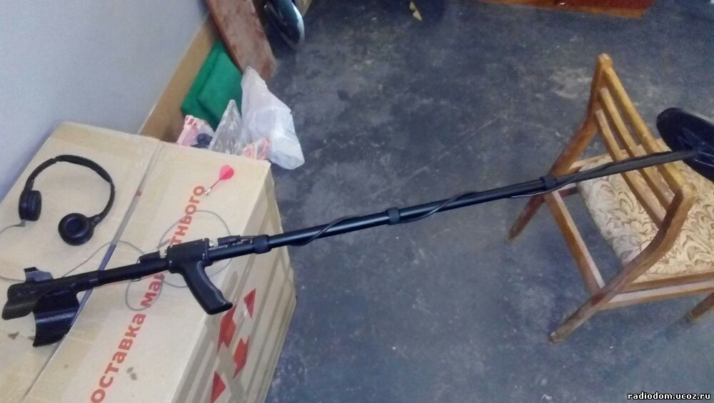

farhet2Дата: Суббота, 28.09.2019, 18:20 | Сообщение # 1475
Сообщений: 96
Завтра в заброд до по шею... Посмотрим...
Прикрепления: 2623778.jpg (73.0 Kb)
AndrewДата: Суббота, 28.09.2019, 18:55 | Сообщение # 1476
На фото смарт?... Что получилось по воздуху?
farhet2Дата: Суббота, 28.09.2019, 19:02 | Сообщение # 1477
Сообщений: 96
По вздуху 20см на 25коп...
Добавлено (28.09.2019, 19:03)
Только собрал.., поставил аккумы на зарядку... Завтра тест...
AndrewДата: Суббота, 28.09.2019, 19:18 | Сообщение # 1478
Цитата farhet2 ()
Завтра тест...
Ждем с нетерпением ваших результатов. И сообщите настройки!  Катушка будет "лодочка" или от кощея?

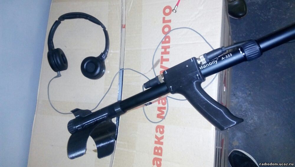

farhet2Дата: Суббота, 28.09.2019, 19:25 | Сообщение # 1479
Сообщений: 96
Лодочка...
Прикрепления: 3338521.jpg (71.4 Kb)
AndrewДата: Суббота, 28.09.2019, 19:33 | Сообщение # 1480
Я на штанге и не заметил блока смарта..)  Не забудте попробовать режим "пляж"  и "ЧК" если вы на пресной воде!
farhet2Дата: Суббота, 28.09.2019, 19:52 | Сообщение # 1481
Сообщений: 96
Плата в полости рукояти...
