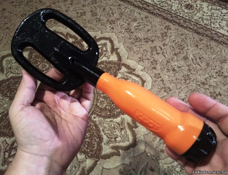

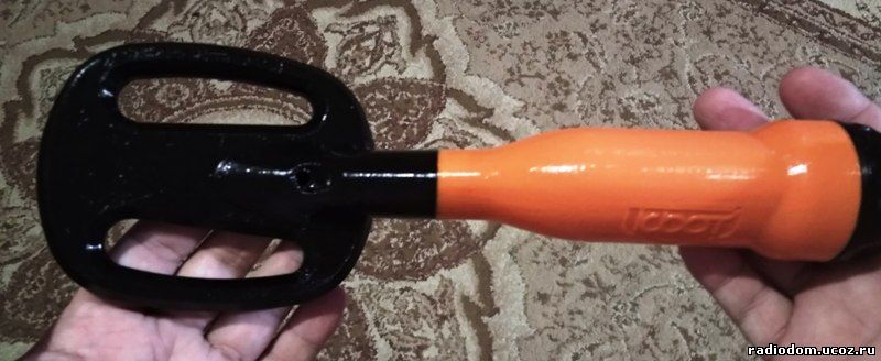

de-si-gn, длинна у трубы 22см ! Этот вариант врятли подойдет для широких масс, у меня такую высоту принтер не поддерживает, а резать модель на части, без втулок - не вариант для подводника.
К тому же такой высоты модель не каждый рискнет печатать, чуть что и писец ожиданию много часовому и пластик в ведро.
Сообщение отредактировал sparkingsparking - Вторник, 26.03.2019, 16:13
de-si-gnДата: Вторник, 26.03.2019, 16:48 | Сообщение # 47
sparkingsparking, длина 212мм, на столе стоит прочно (в 2 раза выше и тоьше печалал).
Печатал я 4,5 часа слоем 0,2мм, если 0,3мм - около 3 часов получается.
Модель могу и порезать, втулка уже нарисована, но целиком лучше.
sparkingsparkingДата: Вторник, 26.03.2019, 17:02 | Сообщение # 48
de-si-gn, я не спорю, целиком конечно лучше, но это вариант для тех у кого есть не просто 3д принтер, большой 3д принтер!Было бы хорошо если бы был вариант по частям, для тех у кого нет большого принтера.

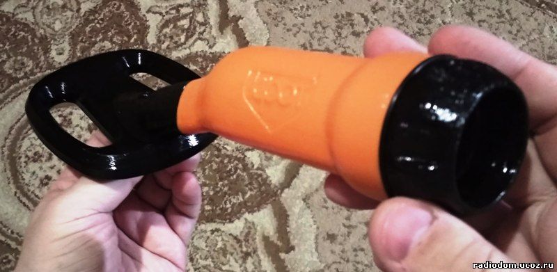

de-si-gnДата: Вторник, 26.03.2019, 18:36 | Сообщение # 49
sparkingsparking, для тех, у кого маленький принтер - корпус из 2 частей. Самая большая 142мм.
http://www.de-si-gn.com/stl/Smart_P_02.rar
sparkingsparkingДата: Вторник, 26.03.2019, 18:51 | Сообщение # 50
de-si-gn, Спасибо, обязательно попробую Вашу версию корпуса!

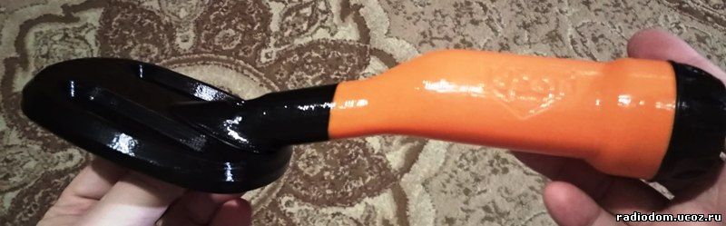

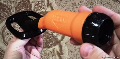

sparkingsparkingДата: Среда, 27.03.2019, 18:33 | Сообщение # 51
Распечатал половинчитую версию! Шикарный корпус, чувствуешь руками- вещь!
Добавлено (27.03.2019, 19:02)
Вот только этот корпус не герметичный, под крышку резинку не вставить, ее конусность выдавливает ее.
Добавлено (28.03.2019, 15:12)
Нашел еще ошибку в каркасе катушки, перекладина (ребро жесткости)которая вдоль катушки идет, не дает баланс свести. Ее надо удалять, либо сделать тонкой в 2 -3 мм.

sparkingsparkingДата: Четверг, 28.03.2019, 22:09 | Сообщение # 55
И еще такой вопрос "корпус из 2 частей" это его склеивать нужно?
Да, очень классно получается, если цвета разные!

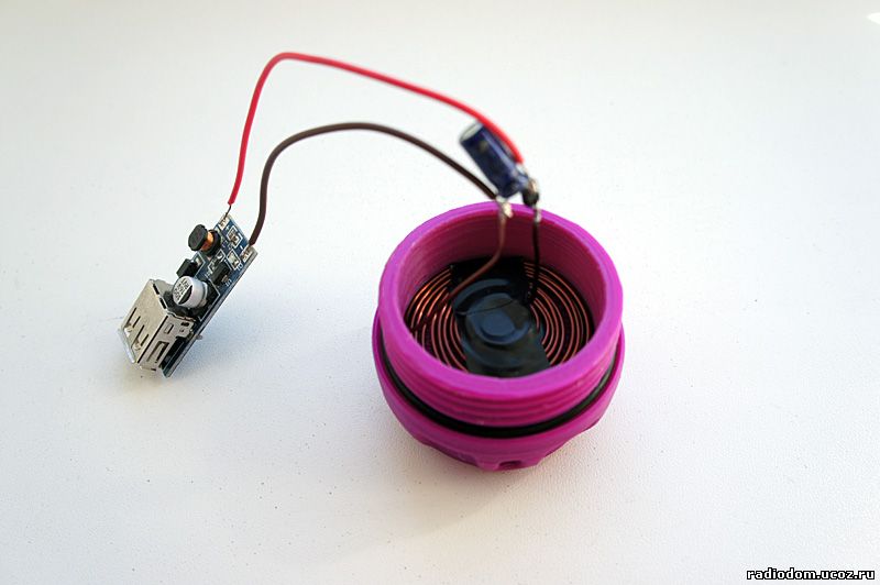

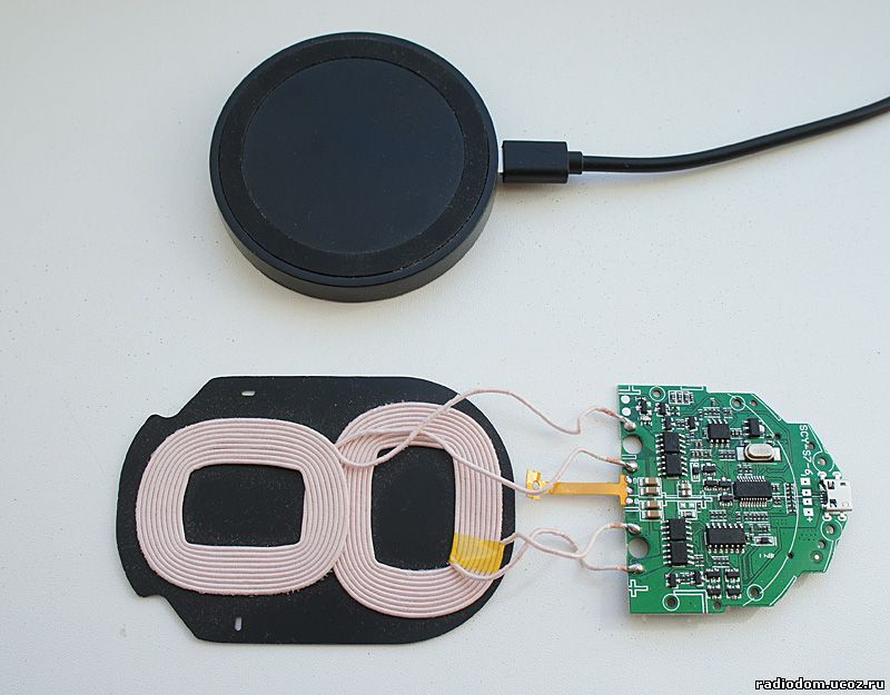

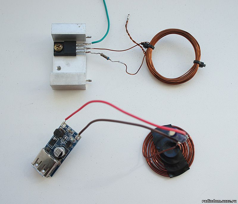

de-si-gnДата: Вторник, 02.04.2019, 12:30 | Сообщение # 58
Для зарядки аккумулятора (особенно для подводника) идеально подходит Qi беспроводная зарядка.
У меня есть 2 вида передатчика:
https://ru.aliexpress.com/item/Qi/32899675681.html
И приемник вот такой:
https://ru.aliexpress.com/item/LDH-Qi-iPhone-7-6/32886556692.html
Хотел его разобрать и засунуть в крышку, но дома положил куда-то, не могу найти :-(
Поэтому, пока,  спаял для пробы самодельный (вверху передатчик, внизу приемник):
Катушка в крышке (нужно ее будет чуть изменить)
Схемы самодельных:
https://all-he.ru/publ....1-0-410
https://youtu.be/yJ8-LKYypAo
http://radioskot.ru/publ....1-0-624
Прикрепления: 0738511.jpg (69.3 Kb) · 2081594.jpg (71.9 Kb) · 0331319.jpg (67.0 Kb) · 1465128.jpg (40.8 Kb)
