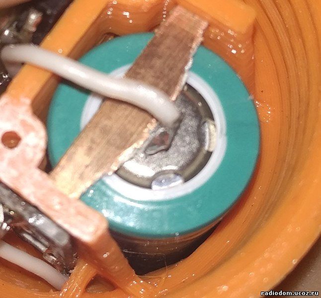

AndrewДата: Четверг, 02.05.2019, 20:17 | Сообщение # 82
sparkingsparking,, Вы как вставляли аккумулятор в корпус подводного Смарта?
И какую прокладку использовали?
sparkingsparkingДата: Четверг, 02.05.2019, 21:01 | Сообщение # 83
Я использовал квадратный кусочек фольгированного текстолита, на который припаивал пружинку и провод минуса. Текстолит мазал суперклеем гель, и приклеивал прижимая аккумулятором. Планку которая держит аккумулятор вырезал из того же стеклотекстолита, под него засовывал пластину контакта, к которой припаивал плюсовой провод.

IronFenyxДата: Четверг, 02.05.2019, 22:18 | Сообщение # 84
Сообщений: 156
Репутация: -7
А я к аккумулятору припаял провода и всё.
sparkingsparkingДата: Четверг, 02.05.2019, 22:50 | Сообщение # 85
IronFenyx, вы для себя можете его еще и эпоксидом залить. А мне нужна возможность замены его на пляже, либо изъятие его при перевозке самолетом.

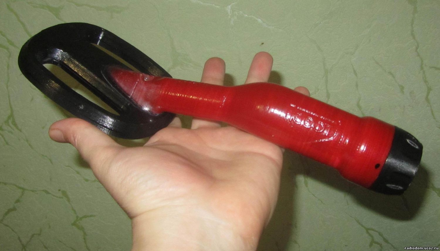

AndrewДата: Суббота, 04.05.2019, 17:57 | Сообщение # 86
Сделал! Работает прекрасно. https://u.to/TMhPFQ
Спасибо за корпус de-si-gn!   Прошивку подправил.
ПС. В статике видит стены и потолок (панель) с 1.5 метра! )
Прикрепления: 5817935.jpg (128.8 Kb)
sparkingsparkingДата: Суббота, 04.05.2019, 19:29 | Сообщение # 87
Какие изменения в прошивке и где скачать?
AndrewДата: Суббота, 04.05.2019, 20:03 | Сообщение # 88
Устранены ряд неточностей. (Например- не запоминался динамический режим. Теперь режим инвертируется нажатием кнопки ПП. Запоминается "Запись".  При включении 3 "пика" -динамический режим, 2 "пика" статический.)
Качать здесь-же. Видео выкладывать суда-же.)
