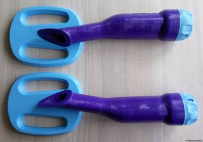

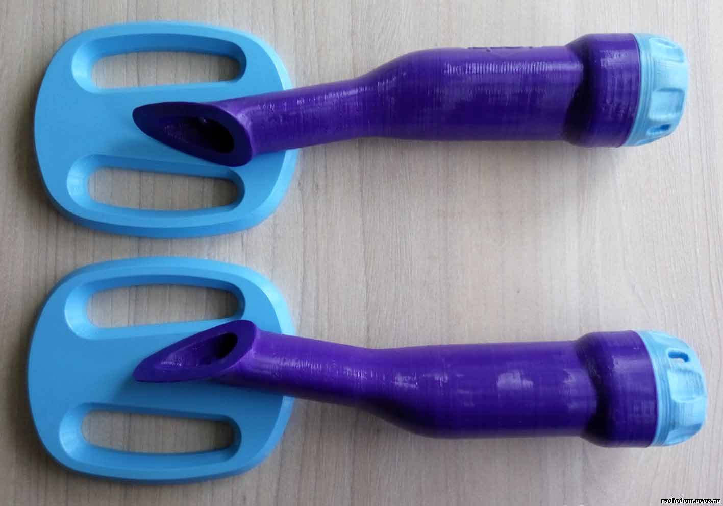

Осваиваю 3D печать. Чтобы не изводить пластик в пустую напечатал пару корпусов. До идеала еще очень далеко, но, на мой взгляд, получилось довольно прилично. Использовал пластик PLA. Обработал дихлорметаном.
Сам делать такой вариант пока не планирую. Поэтому могу продать по 300грн за штуку. (По Украине)
Кому интересно пишите в личку.

mongol791Дата: Пятница, 24.05.2019, 15:52 | Сообщение # 92
не могу найти в теме, а с АБС корпус сильно плохо??
Добавлено (24.05.2019, 15:54)
и как будет если сделать с Pet-g ?
de-si-gnДата: Пятница, 24.05.2019, 17:19 | Сообщение # 93
mongol791, лучше Pet-g.
можно и АВС, но печатать сложнее (сильная усадка)
sparkingsparkingДата: Пятница, 24.05.2019, 17:27 | Сообщение # 94
de-si-gn, Лучше PLA! Он дешевле и после обработки воду не пропускает, на улице не трескается.
mongol791Дата: Пятница, 24.05.2019, 19:02 | Сообщение # 95
Спасибо, PLA просто у людей нету, только Pet-g и АВС .Говорите АВС тоже можно wink это хорошо надо попробовать по дешевле будет,а потом покрасить бамперной краской для пластмасы.

TCBДата: Пятница, 24.05.2019, 22:01 | Сообщение # 103
Сообщений: 2597
корпуса из PET-G, ... Но и они требуют "финализации"
Это самая большая проблема с этим пластиком. Мне так и не удалось найти чем его можно растворить. Даже дихлорэтан и дихлорметан его только
размягчают - слипание слоев не происходит.
