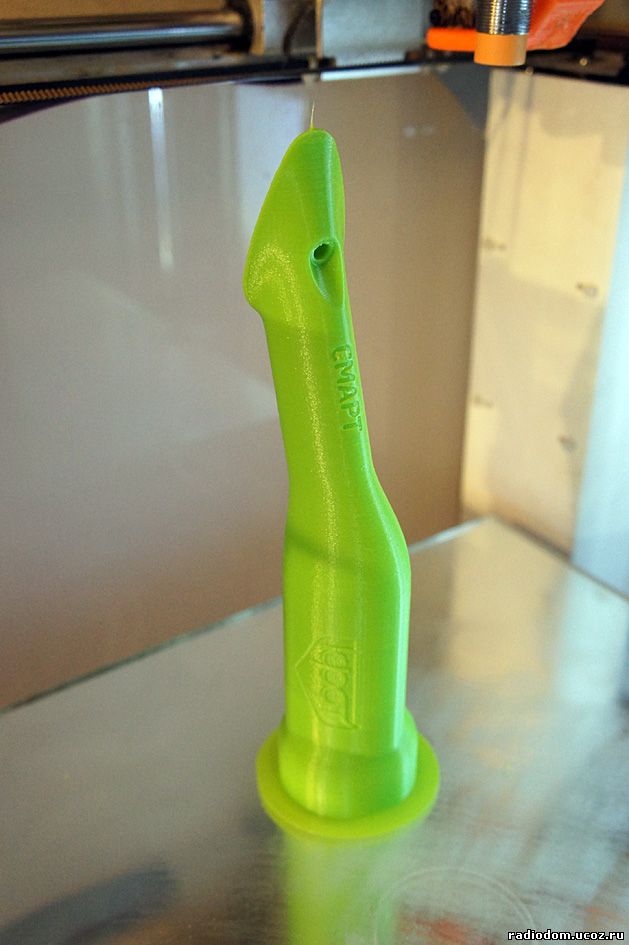

TCBДата: Суббота, 25.05.2019, 11:03 | Сообщение # 106
Сообщений: 2597
А как тогда его склеивать?
Я тебе писал об этих проблемах и долго допытывался из чего твои корпуса и чем клеил...
"Дихлорметан его только подъедает. Но напечатал им катушку и приклеил дихлорметаном с растворенным полистиролом (был готовый) - вроде приклеилось нормально."
По идее надо в дихлорметане (или дихлорэтане) растворить какой нибудь пластик и этим раствором клеить...
Ну и надо смотреть по факту на что будет реагировать пластик из которого тебе сделают корпуса...
de-si-gnДата: Суббота, 25.05.2019, 11:34 | Сообщение # 107
В точку! Склеил специально сейчас Pet-g дихлорэтаном. Намертво!

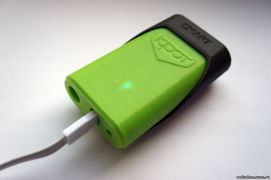

TCBДата: Суббота, 25.05.2019, 16:50 | Сообщение # 111
Сообщений: 2597
"SBS - Материал прозрачен (93% светопропускания)" - нужно красить
Это не самое страшное. Его производят в России и у нас его фиг купишь...

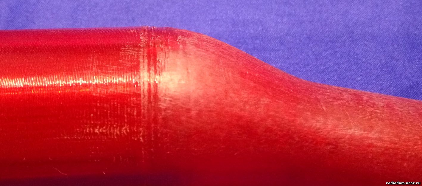

С пластиком coPET вчера развлекался: шлифуется очень тяжело, ни каким растворителем глянец после шлифовки получить не удалось...
Здесь шлифованный участок промазан дихлорметаном.
Прикрепления: 8812739.jpg (123.4 Kb)
