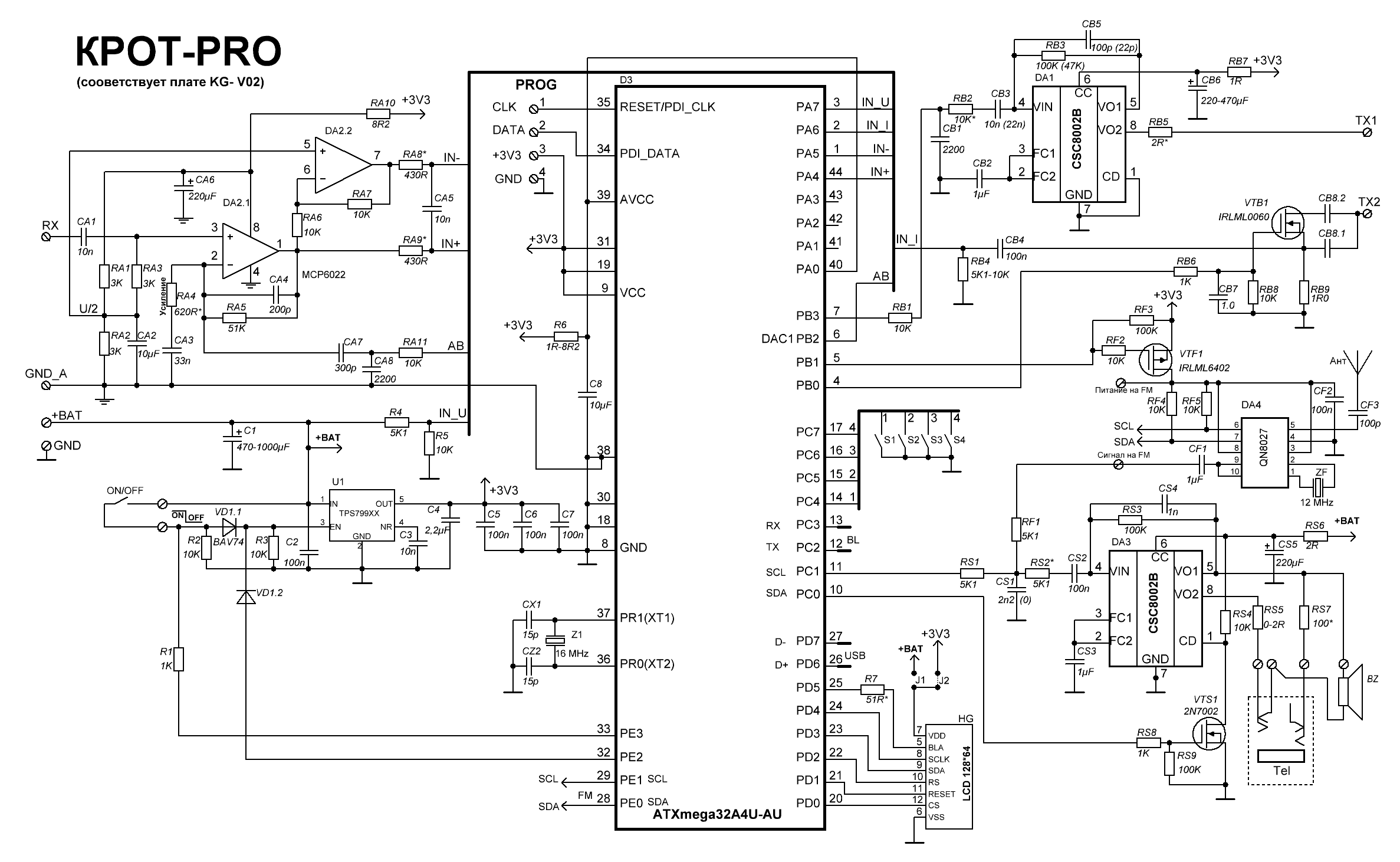

Цитата acikaa87x ()
can someone post circuit diagram for v02 pcb? thanks
Прикрепления: 5937445.gif (115.6 Kb)
TCBДата: Понедельник, 14.09.2020, 20:49 | Сообщение # 1577
Сообщений: 2690
acikaa87x, в архиве схема и монтажка. На монтажке отмечена ошибка на плате (RF4, RF5 установлены не верно). Номиналы элементов сверяйте со схемой к плате V3.
Прикрепления: 8150741.rar (227.9 Kb)
