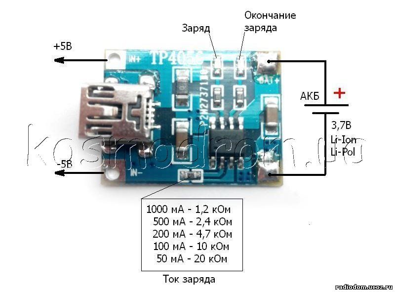

Эта плата без защиты...

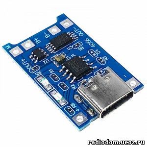

Какую плату в этот корпус ставить? Название , маркировка , ссылку на продавца или хотя бы фото?
Такая станет?
Прикрепления: 4069456.jpg (20.5 Kb)
Сообщение отредактировал panajfly - Пятница, 11.09.2020, 19:20
AndrewДата: Пятница, 11.09.2020, 19:19 | Сообщение # 1563
panajfly, Должна залезть! Сверху чуть разъем подпилите надфилем..
TCBДата: Пятница, 11.09.2020, 19:20 | Сообщение # 1564
Сообщений: 2588
Вот такую:
https://3v3.com.ua/product_7291.html
panajflyДата: Пятница, 11.09.2020, 19:43 | Сообщение # 1565
Сообщений: 26
Где то ок 1мм по ширине платы пришлось сошкурить..Затолкал!

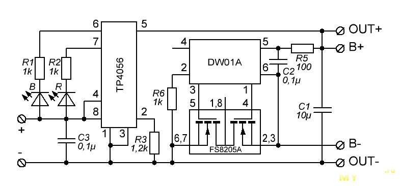

Vlad0237Дата: Суббота, 12.09.2020, 01:10 | Сообщение # 1566
Сообщений: 43
И резистор R3 1,2 кОм (установка тока зарядки) лучше заменить на более высокоомный.
1,2кОм = 1000мА
1,5кОм = 780мА
2кОм = 580мА
3кОм = 400мА
Прикрепления: 6587599.jpg (51.4 Kb)
Ar_sДата: Суббота, 12.09.2020, 21:08 | Сообщение # 1567
Или так...
Прикрепления: 2805659.jpg (58.7 Kb)

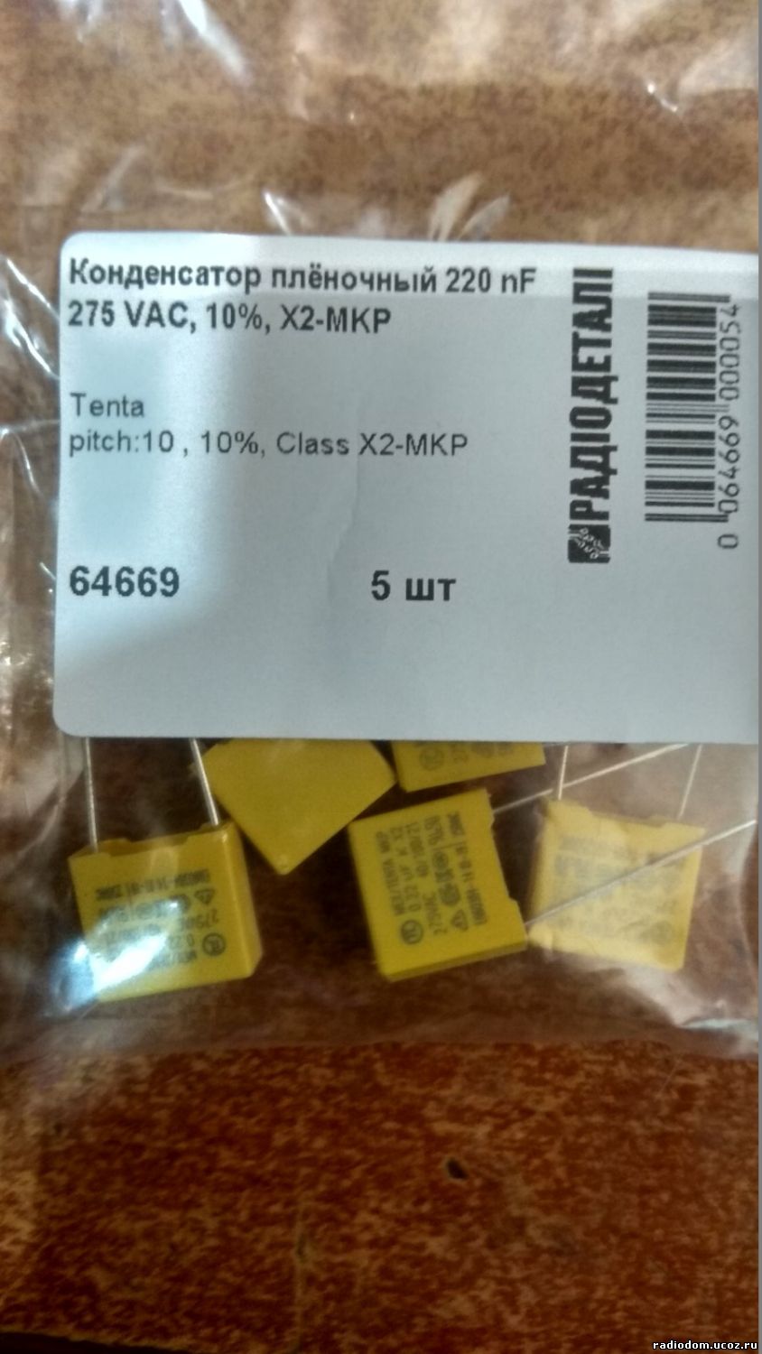

Сообщений: 235
Тестил конденсаторы на нагрев феном с выставленной температурой 100°С . Первый подопытный - Х2-МКР 220 nF фирмы Tenta. Второй - К71-7В 100 nF 1992 год выпуска. Кому лень смотреть скажу сразу - К71-7В практически не меняют свою ёмкость.
https://drive.google.com/file....sharing
Прикрепления: 8488324.jpg (124.4 Kb)
А МКР-Х2?
Сообщение отредактировал fedya_valki - Воскресенье, 13.09.2020, 18:29

reyДата: Воскресенье, 13.09.2020, 19:44 | Сообщение # 1572
Сообщений: 235
Цитата Блукач ()
А МКР-Х2?
Меняют
Сообщение отредактировал rey - Воскресенье, 13.09.2020, 19:45
fedya_valkiДата: Воскресенье, 13.09.2020, 21:44 | Сообщение # 1573
Цитата rey ()
Меняют
И как сильно? Если в пределах +/-10%, указанных на корпусе - это нормально, гарантируется производителем, тем более в наших условиях эксплуатации МД, конденсаторы никогда не будут греться до 100*С

reyДата: Воскресенье, 13.09.2020, 22:21 | Сообщение # 1574
Сообщений: 235
Подивіться відео, там все зрозуміло.
