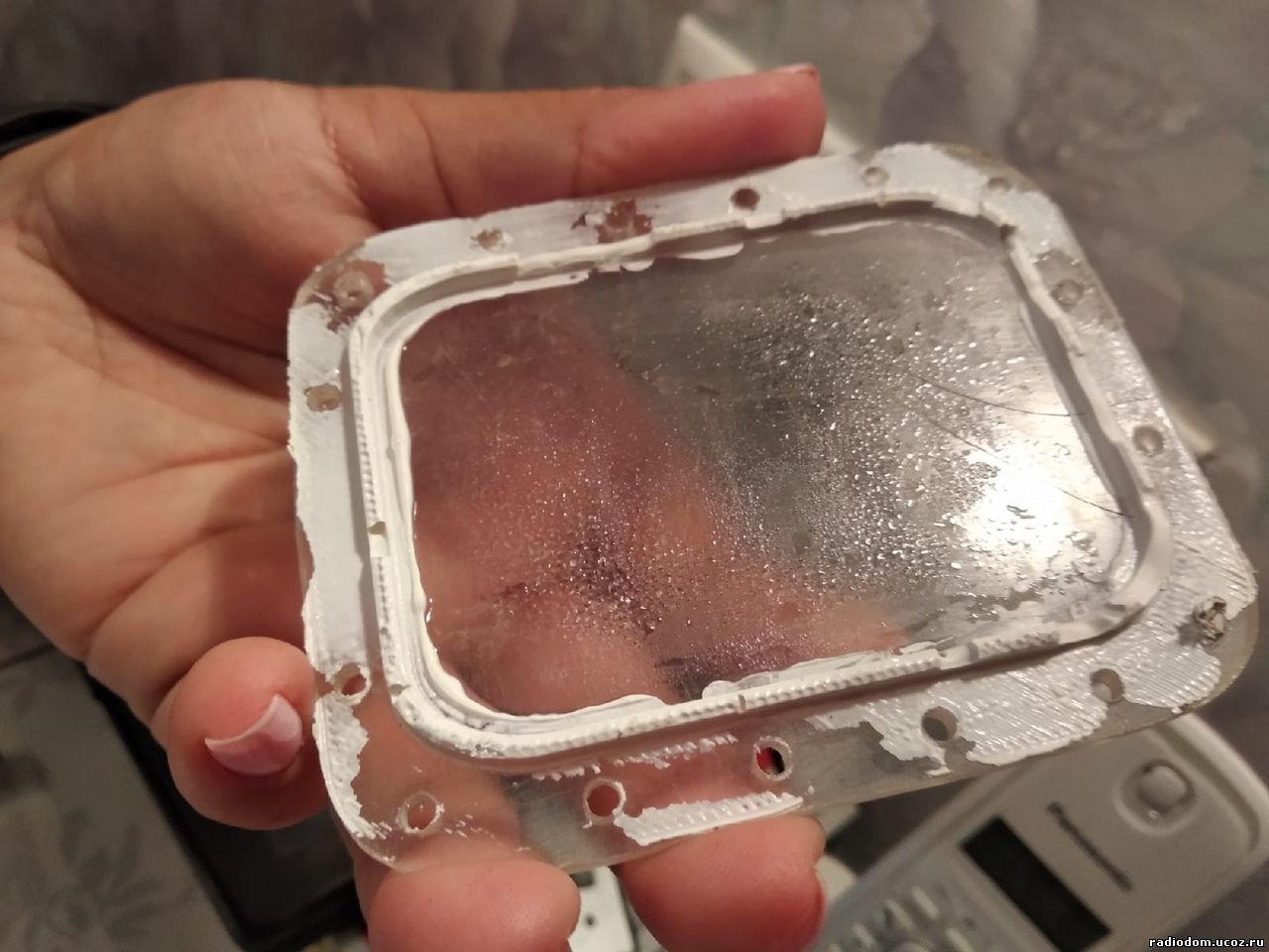

Отдельно хочу поделится боевым опытом, почему я не засунул аккумулятор в блок. Во первых тогда надо будет увеличивать пространство, а это больший объем воздуха, во вторых большая железка внутри большого блока - будет просто дикий конденсат! Именно из за конденсата я отказался от оргстекла, оно его производит в диких количествах, особенно когда на солнце корпус нагреется , а потом в холодную воду на метров 5-6 в глубину..... Никакой силикагель не спасет!
Чем меньше поверхностей на которых может образовыватся конденсат, чем меньше объем блока, чем меньше в нем железа ( заметили динамик пластиковый у меня) тем лучше !

sashaarsenaluaДата: Четверг, 03.09.2020, 21:52 | Сообщение # 1539
Именно из за конденсата я отказался от оргстекла, оно его производит в диких количествах...
Именно оргстекло есть источником конденсата или причина в чем то другом?
sparkingsparkingДата: Четверг, 03.09.2020, 23:25 | Сообщение # 1540
Месяц эксплуатации без открывания бокса с оргстеклом.
Причин множество, это и высыхание герметика в закрытом боксе, это нагрев прибора на солнце и многочасовой поиск на больших глубинах, это и эпоксидка, как герметик, нанесенная на внутреннюю часть бокса.....Все это уже прошли в "бою", и делаю теперь ,как показывал на видео, никакого конденсата нет!
Как пример простой- подводная маска, очки для плавания, они сами по себе запотевают моментально, но скапливается влага именно на стеклах, а не на резине!
Прикрепления: 6993829.jpg (129.8 Kb)
Сообщение отредактировал sparkingsparking - Четверг, 03.09.2020, 23:32
--Zenit--Дата: Пятница, 04.09.2020, 09:01 | Сообщение # 1541
Конденсат от того что вода или была изначально или потом попала в корпус или выпарилась из материалов корпуса.Конденсироваться ей без разницы где.Может и в воздухе лишь бы температура опустилась ниже точки росы.
Орг стекло имеет теплопроводность лучше чем пластик корпуса, вот на нем и конденсируется влага.
Поэтому ну это стекло в пекло! ПВХ прозрачное вообще инертно, его как скатерть используют , и я его пробовал 5 часов отмачивал прибор- конденсата вообще нет, тем более герметик нашел правильный!
