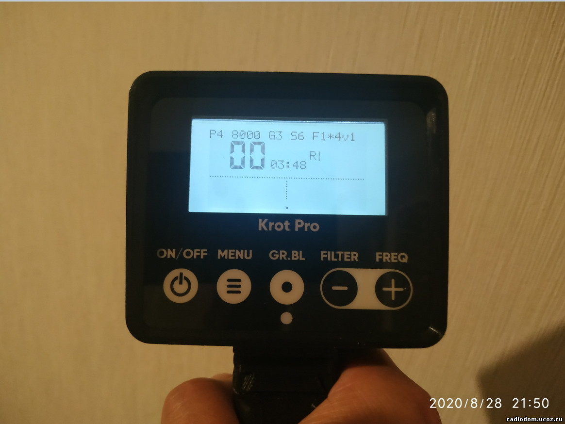

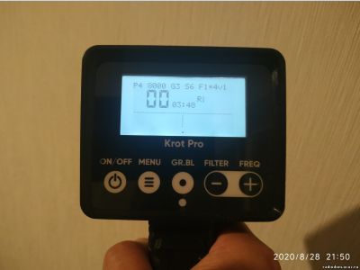

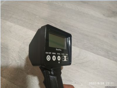

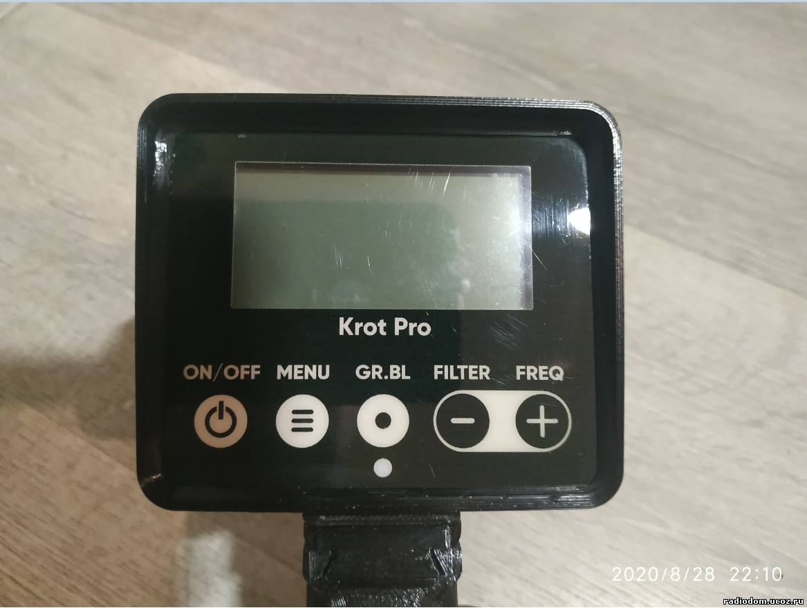

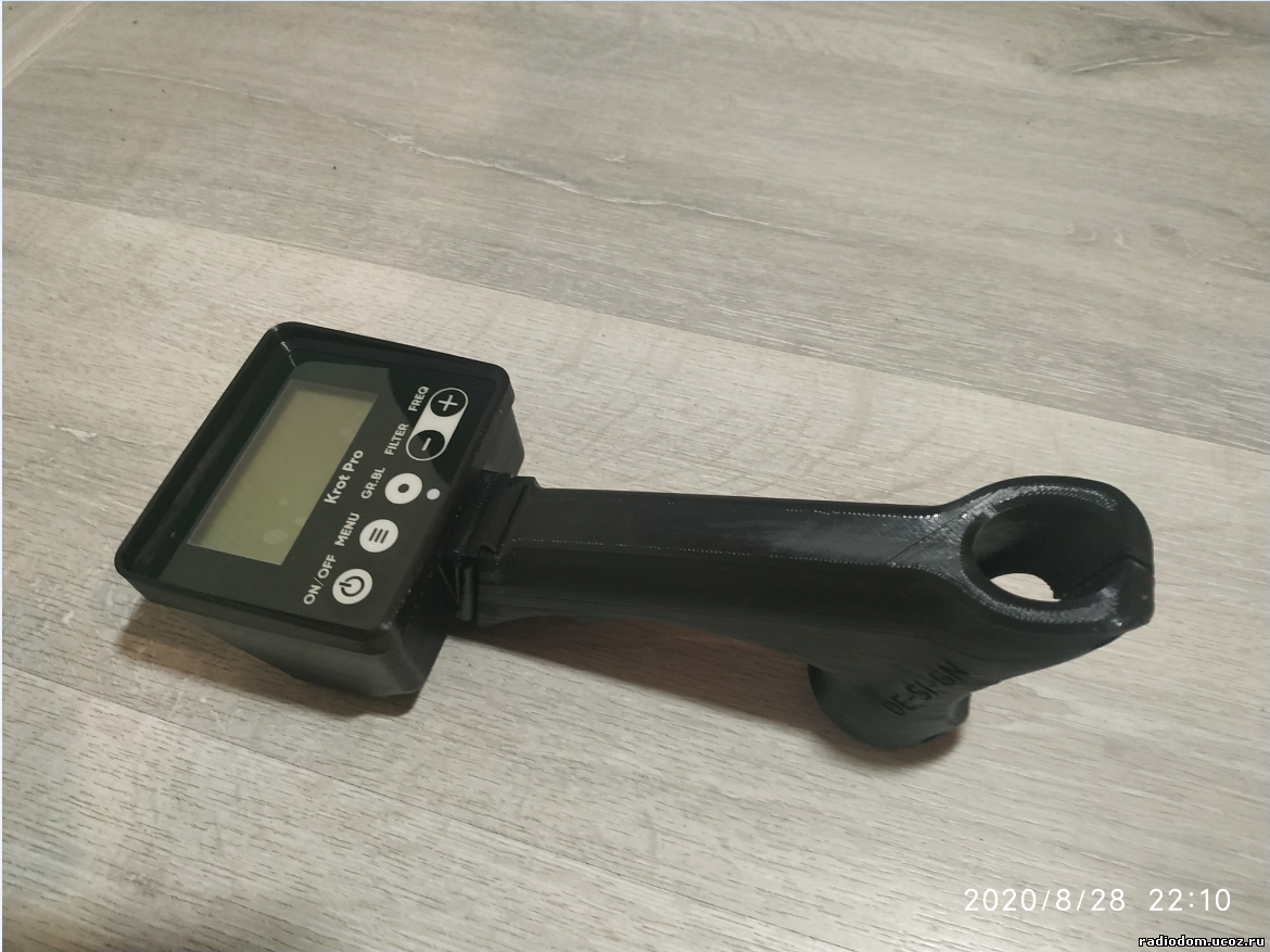

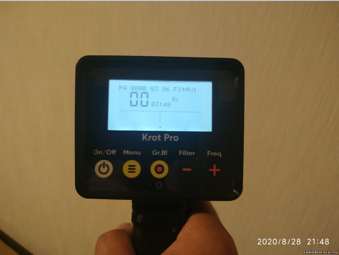

--Zenit--Дата: Пятница, 28.08.2020, 20:58 | Сообщение # 1523
Прикрепления: 0781427.png (955.0 Kb) · 6734180.png (984.4 Kb)
fedya_valkiДата: Пятница, 28.08.2020, 21:08 | Сообщение # 1524
--Zenit--, бимба! uhm  thumbup
Корпус напечатанный или покупной стандартный?
--Zenit--Дата: Пятница, 28.08.2020, 21:16 | Сообщение # 1525
Печать
Прикрепления: 3265852.png (1.04 Mb) · 1886703.png (1.18 Mb) · 4904721.png (1.03 Mb)
AndrewДата: Суббота, 29.08.2020, 09:37 | Сообщение # 1526
--Zenit--, Аккумулятор где?
--Zenit--Дата: Суббота, 29.08.2020, 18:18 | Сообщение # 1527
Аккумулятор 18650 внутри блока. Блок съемный.Ручка и защелка Сергея.Защелка крепится к блоку на винтах М3.Вместо защелки можно поставить крепление для S образной штанги.

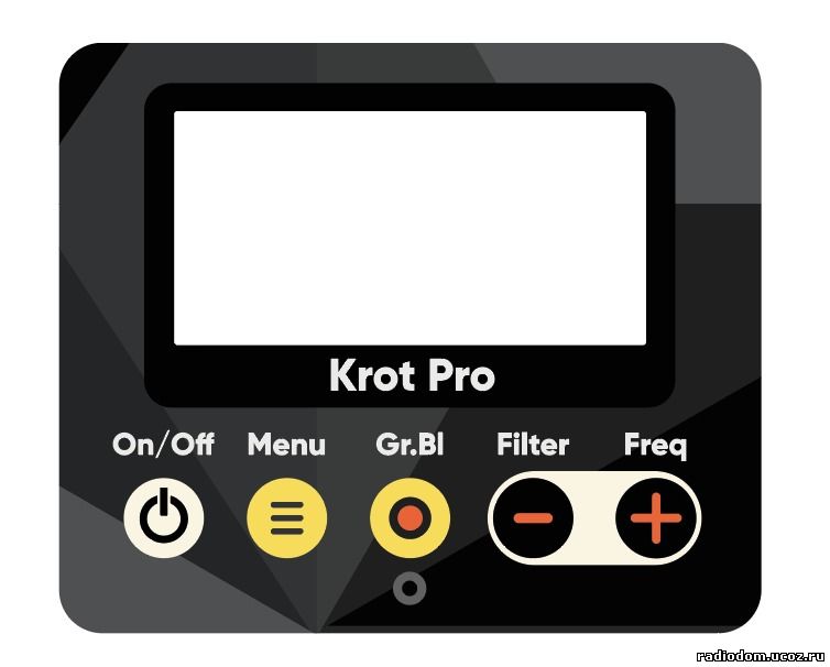

sparkingsparkingДата: Суббота, 29.08.2020, 18:25 | Сообщение # 1528
--Zenit--, Этикетки разные или 2 блока уже ?
--Zenit--Дата: Суббота, 29.08.2020, 18:50 | Сообщение # 1529
Этикетки разные.Есть еще вот такой вариант
Прикрепления: 2858335.jpg (35.1 Kb)

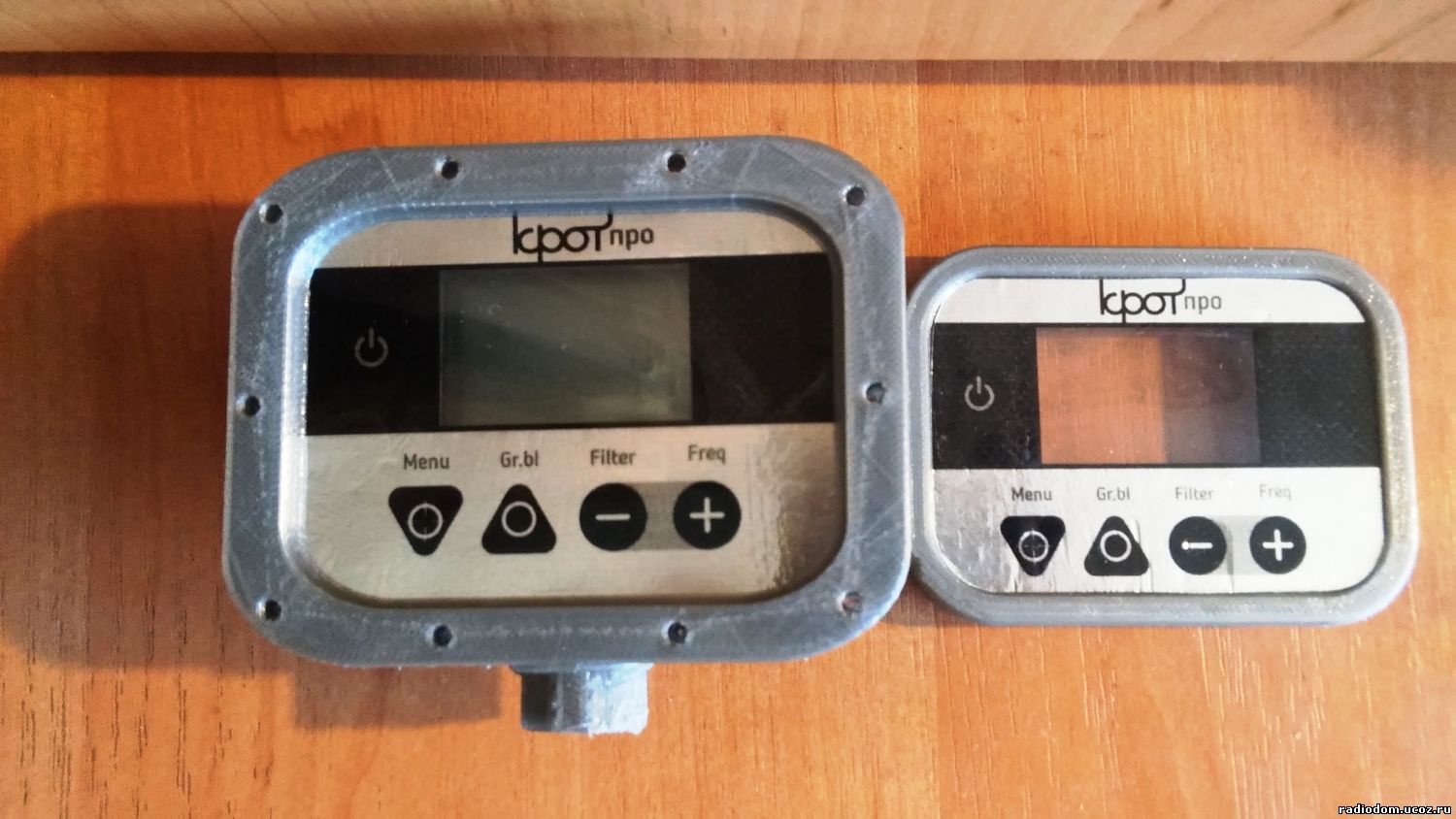

sparkingsparkingДата: Вторник, 01.09.2020, 22:51 | Сообщение # 1530
Анонс нового подводника.....правда когда соберу не известно !
https://u.to/Xf_CGQ
Прикрепления: 7025167.jpg (148.8 Kb)
