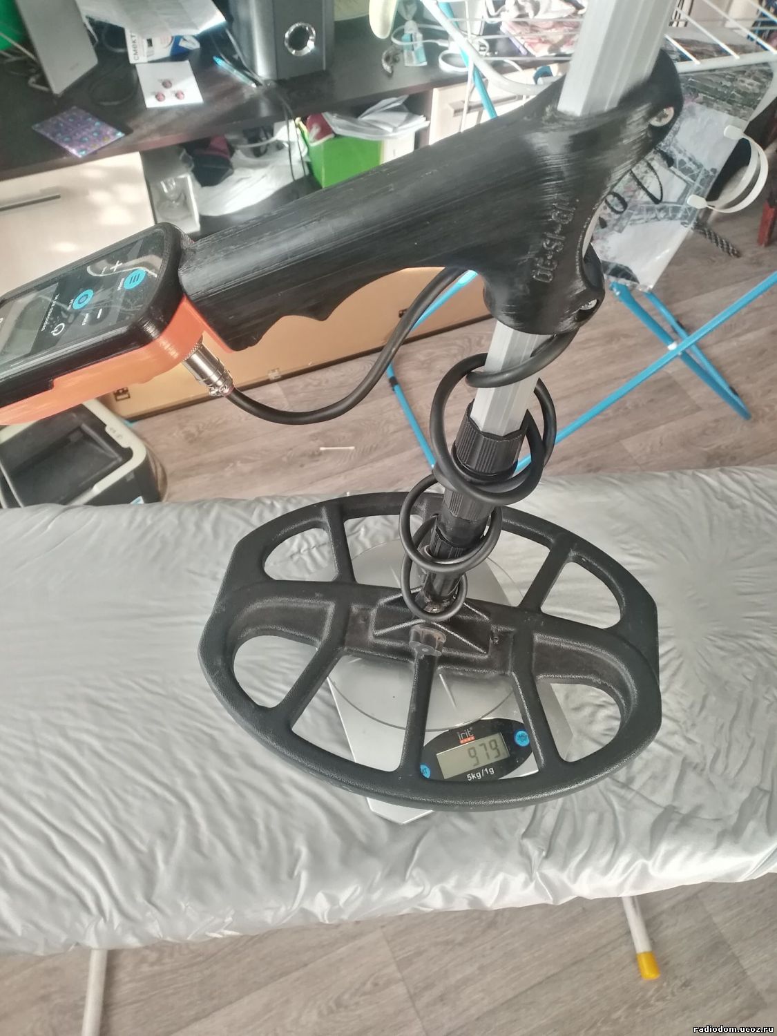

nakshal58Дата: Четверг, 10.09.2020, 16:37 | Сообщение # 1555
Сообщений: 32
Светлая голова и золотые руки у Николая. Благодаря его разработкам у меня получился супер лёгкий прибор, за что ему огромное спасибо.
Прикрепления: 1009530.jpg (209.2 Kb)
--Zenit--Дата: Четверг, 10.09.2020, 17:11 | Сообщение # 1556
Сильно преувеличиваете мои заслуги) К созданию этого  прибора приложили руку как минимум шесть человек)
1) Автор прибора и разработчик схемы с ПО- Андрей Остапчук
2) Ручка и подлокотник- Сергей Иванчиков
3) Корпус,плата-Николай Власов
4) Штанга-?
5)  Корпус катушки-?
6) Человек который сделал легкую катушку, собрал всё это воедино,настроил и испытал-это ВЫ.

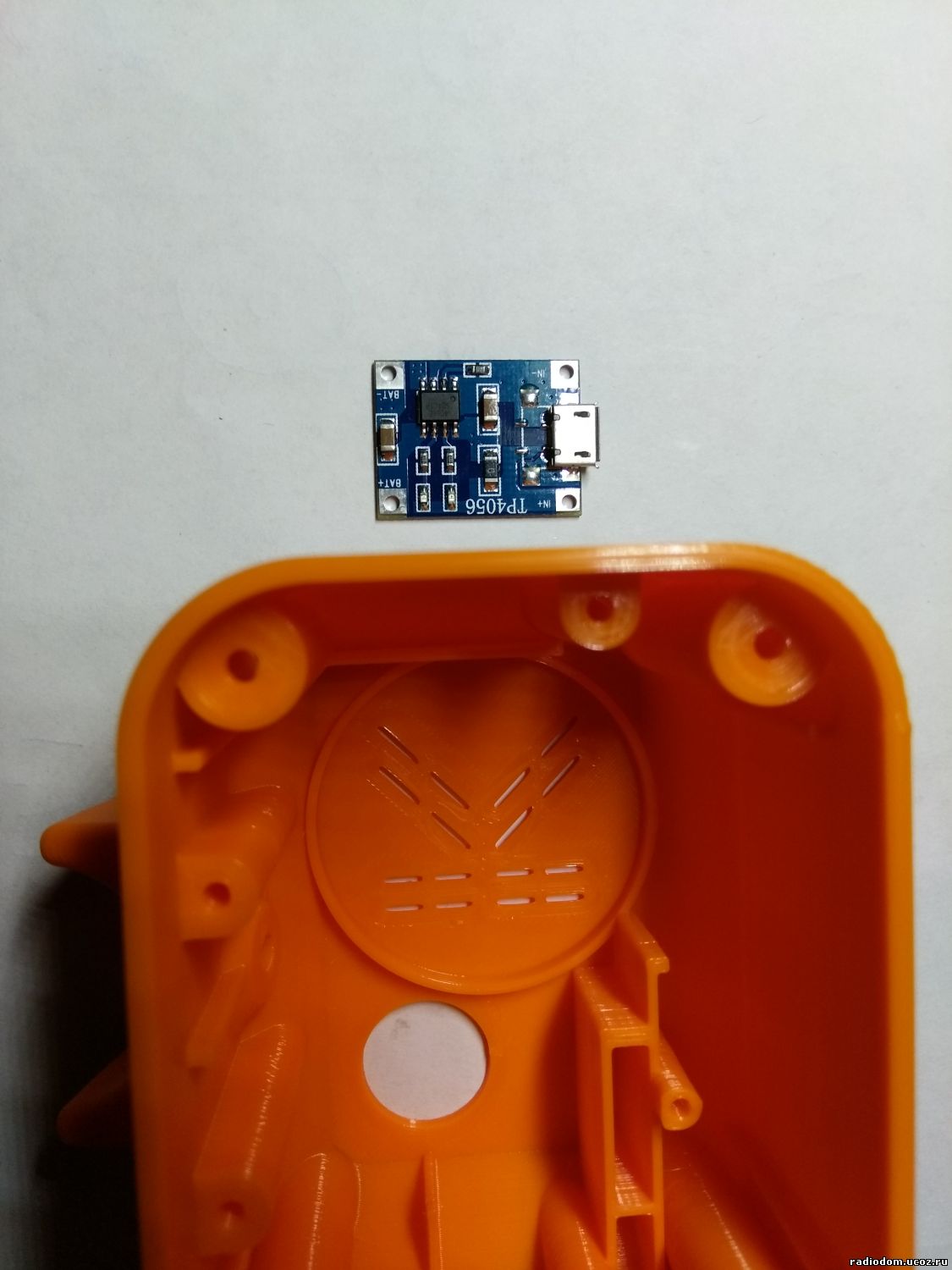

Всем привет!
Распечатали мне корпус от "de-si-gn".Подскажите , что за плата usb зарядки?
Моя с надписью TP4056 "не лезет" в штатное место...
