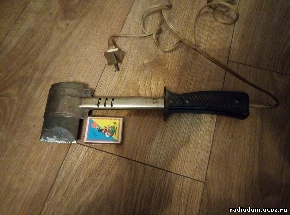

mongol791Дата: Пятница, 16.10.2020, 23:08 | Сообщение # 1688
Приобрел Специальный прибор для демонтажа экранчиков, работает отлично! 2сек.и ок!))  может кому пригодится... 100ват  цена5 рублей biggrin

fedya_valkiДата: Суббота, 17.10.2020, 00:06 | Сообщение # 1689
Бимба!!!! wow  thumbup  beer

mongol791Дата: Суббота, 17.10.2020, 08:37 | Сообщение # 1692
Цитата Vlad0237 ()
Ссылку на магазин с такой ценой, плиз
Вы поспрашуйте у пацанов из 90-х , тогда у многих были такие паяльники lol yes

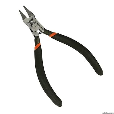

--Zenit--Дата: Суббота, 17.10.2020, 11:53 | Сообщение # 1693
Пользуюсь вот таким прибором
Прикрепления: 4602938.jpg (52.4 Kb)

Vlad0237Дата: Суббота, 17.10.2020, 15:29 | Сообщение # 1695
Сообщений: 43
Только это не я задавал вопрос. Почему процитировано от моего имени - не понятно. Раз уж разговор о демонтаже, то вставлю и свои пять.
Для выпайки дисплея с платой лучше применять сплав Розе, чтобы не перегреть и не испортить плату.
А если разговор о тех экранах, что на плате экранируют, то лучше паяльного фена ничего нет. Хотя в некоторых случаях может и предложенный Вами вариант с паяльником имеет смысл использовать.
