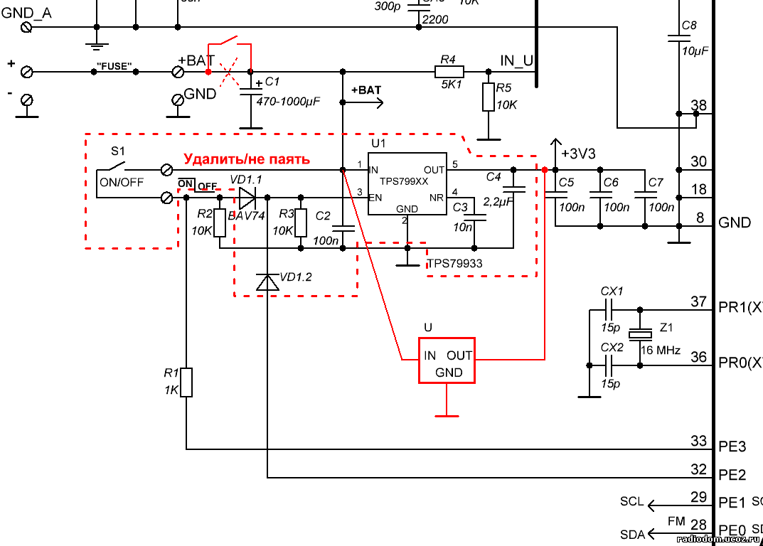

Возможны ли проблемы из-за замены tps на 1117 ? При нажатии на 0 при включении..получаетоя войти в режим.по другому нет. Нашел R2 в обрыве.работает и с 1117.

Цитата vandr ()
замены tps на 1117
Если возникла проблема с доставанием стаба с управлением, можно поставить простой (главное подобрать с минимальным прямым падением) и подавать питание через тумблер (или кнопку с фиксацией). Для этого надо внести в схему следующие изменения:
