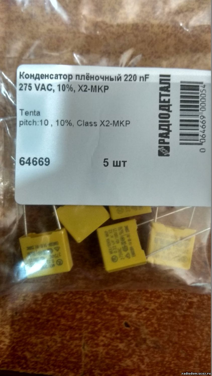

Хочу Вас огорчить. Заказывал на Космодроме хМеги (запаял, но ещё не успел прошить, но звонятся они нормально, без КЗ, как китайские) вместо китайской подделки о которых я писал чуть выше и с оказией заказал несколько штук Wima (красные) ёмкостью 47n и 220n. Подверг их температурному испытанию феном, выставленным на 100°С. 47n оказался на 50n, а при нагреве ёмкость возросла до 54n. Сравнил с теми конденсаторами, что у меня были (выпаяны из старых плат),  там ёмкость изменилась на 2n, т.е. с 46 до 48 (если в процентах, то Wima меняет ёмкость на 8%, а те, другие на 4,35%, а это почти в два раза).   С ёмкостью 220n та же история. Конденсаторы К71-7 не меняют свою ёмкость в таком эксперименте совсем, но большие они очень. Те конденсаторы, что на фото гораздо лучше в плане термостабильности (хоть и не идеальны, как К71-7), чем  Wima той же ёмкости.

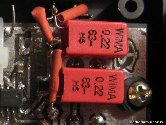

у меня вот такие  WIMA MKP2
Прикрепления: 6023771.jpg (43.5 Kb)
