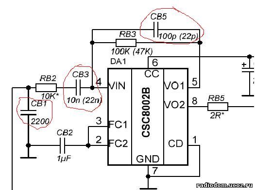

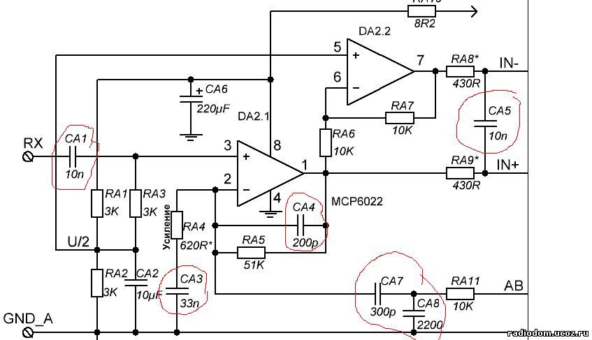

Конденсаторы скорее влияют на стабильность ВДИ
Да, именно вот эти в приёмном тракте Крота ПРО, обвёл красным:
и вот эти:
Прикрепления: 9482722.jpg (57.7 Kb) · 3236445.jpg (30.9 Kb)

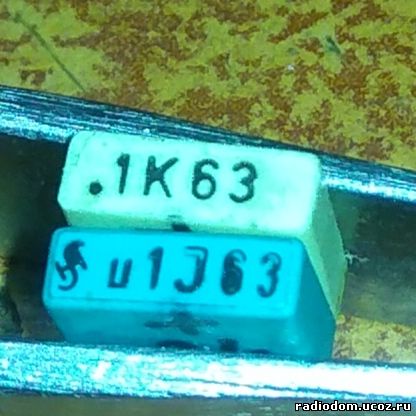

reyДата: Среда, 06.01.2021, 22:50 | Сообщение # 2270
Сообщений: 235
Если кому-то из Хмельницкого или из Винницы нужны К71-7 отсюда: https://u.to/lpjLGg а там заказ на 300 грн. минимум, то можно в складчину с хмельничанами и винничанами. С Винницкими планирую в недалёком будущем почтовый контакт с mongol791. Для удешевления можем договорится, думаю. Вот, на фото конденсаторы с немецкого радиотелефона дальнего действия Hagenuk (лет 20-30 ему). Первый совершенно белый по цвету (баланс белого на фото не тот) и он +0,8 % при нагреве на 100 градусов. второй 1,6%, но белые мне прпадались очень плохие, видимо с других устройств и они еле,но различаются между собой. И они оба лучше Вимы из Космодрома.
Прикрепления: 2692638.jpg (34.7 Kb)

fedya_valkiДата: Среда, 06.01.2021, 23:16 | Сообщение # 2271
Тю, так это же не Вима, а МКТ, у меня таких есть старых, выпаянных в запасе. На втором хоть есть какой-то логотип, а на первом вообще нету, гадай что за производитель и ищи даташит на него.... Но по-любому лучше любой керамики, которая не NP0.

reyДата: Четверг, 07.01.2021, 00:00 | Сообщение # 2274
Сообщений: 235
Да я и не говорил, что это Вима. а наоборот противопоставлял их Виме и утверждал, что они, эти древние, простые МКТ лучше Вимы, хотя моя  Вима и
полиэфирная как оказалось, хоть , к моему стыду, разницы я не знал ((я ж не раз говорил, что я дилетант и
многого не знаю, но пришёл сюда учиться)).

4ff5fd2Дата: Четверг, 07.01.2021, 00:47 | Сообщение # 2275
Цитата 24D590L ()
А вот для защиты от помех и существует входной фильтр
предпочитаю избавляться от помех в месте их возникновения применением экранированной витой пары как в блоке, так и в датчике. Для Крот Про это еще более важно , так как ни один из концов катушки TX не соединяется с общим. Входной RC фильтр
с пологими наклонами ачх, и лучше его не сделать. И от помех в рабочей полосе он не защищает. Частично повысить избирательность помогает  подбор входного конденсатора RX для получения максимума ачх в рабочем диапазоне частот.

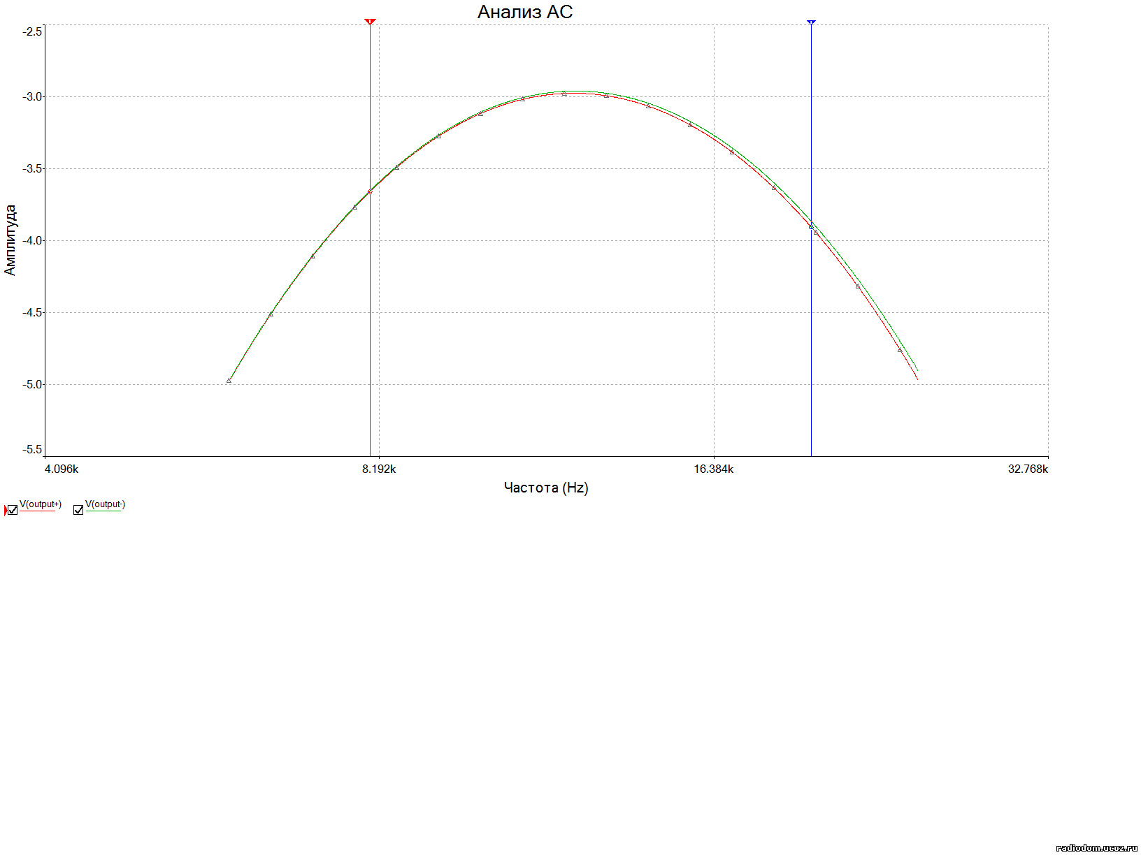

24D590LДата: Четверг, 07.01.2021, 11:34 | Сообщение # 2277
Сообщений: 280
Обратил внимание что модератором были убраны ряд полезных комментариев связанных с подбором элементной базы. За то оставлены комментарии не соотвествующие действительности.
Цитата 4ff5fd2 ()
Входной RC фильтрс пологими наклонами ачх, и лучше его не сделать.
А каком RC фильтрес пологими наклонами ачх идет речь не понятно. В прикрепленном файле АЧХ входного фильтра Крота которого делал я. Амплитуда в децибелах маркера 8 и 20 кГц.
Прикрепления: 1291567.png (29.8 Kb)
--Zenit--Дата: Четверг, 07.01.2021, 12:20 | Сообщение # 2278
Это явно не полосовой фильтр.
Палка о двух концах. Условно входной тракт Крота можно представить в виде трех фильтров.Два пассивных на входе и на выходе и один активный это ОУ.
Да,можно сделать острую АЧХ уменьшая емкость СА1 при этом сдвигая пик в область высоких частот,но тем самым мы занижаем чувствительность катушки и компенсируем это поднимая КУ активного фильтра на ОУ. По идее это тоже самое что взять малочувствительный микрофон и пытаться вытянуть звук с помощью прибавления громкости на усилителе .Соотношение сигнал/шум стремится к нулю.
Кругом сплошные компромиссы.
24D590LДата: Четверг, 07.01.2021, 12:50 | Сообщение # 2279
Сообщений: 280
А почему не полосовой? Он состоит с фильтра верхних и нижних частот. В моем примере в полосе 8-20кГц неравномерность всего 0,7дБ. Дальше достаточно крутой спад. Схема мне нравится. Если выбранные частоты будут располагаться ближе друг к другу то и фильтр можно делать по уже. Меньше наводки от других металлоискателей если они работают на других частотах.
