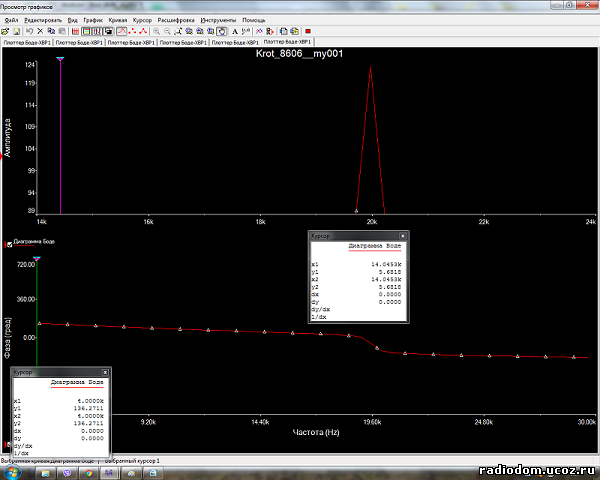

mongol791Дата: Пятница, 08.01.2021, 00:40 | Сообщение # 2303
Добавлено (08.01.2021, 00:43)
Вы в Мультисиме RA3 100 Ом выставьте и увидите где там острый пик
Ну пик очень острый когда 100Ом ))) 19.5кГц так в моем варианте получается) работать будет???? biggrin

--Zenit--Дата: Пятница, 08.01.2021, 11:21 | Сообщение # 2307
Сомневаюсь) Это все-равно что иголку на остриё поставить)
