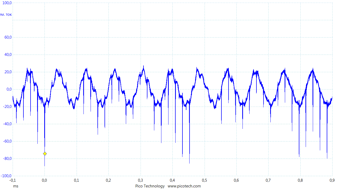

У меня на Крот ПРО на выводах 1 и 44 (вход приемника IN- IN+) присутствуют короткие импульсы 10нс -100мВ. Данные импульсы формирует процессор. Они не кратные рабочей частоте прибора. Кто то может посмотреть осциллографом наличие данных импульсов на своем приборе. Может будет подсказка причины формирования данных импульсов. При сбалансированной катушке больно не красивая осциллограмма.

На выходе усилителя стоят резисторы RA8 RA9. Уровень импульсов со стороны процессора больше чем со стороны ОУ. Импульсы отрицательные. Период определить не возможно. Импульсы идут хаотично. Уровень немного меняется от 70 до 130 мВ. Длительность 10 nС.

Импульсы присутствуют при отключенной или подключенной катушке. Присутствуют также при закороченном входе приемника. Осциллограммы выложу завтра. Коротну кварц и посмотрю результат.

Аппаратура отличная. Результат роботы можете посмотреть. Сигнал на 1 ноге относительно общего провода.

--Zenit--Дата: Четверг, 06.05.2021, 13:32 | Сообщение # 2730
Посмотрите опорное напряжение ради интереса
