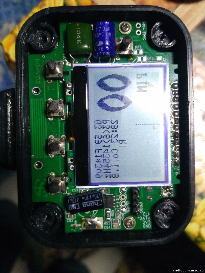

Крот ПРО - последняя прошивка, экран опять переворачивает, на другом приборе причем.
Может питание как то на плате по другому сделать, или фильтра поставить для экрана ?!
И глюк опять в режиме ПИН .
Еще глюк, выключаешь ПРО и сразу включаешь , стирает епром. Не всегда но есть такой глюк.
Включение питание лучше переделать полностью, как сделал Зенит в последней версии Смарта с экраном.
Убъет сразу двух зайцев- при зависании всегда можно выключить, второе не будет глюков при резком вкл\выкл.
Были случаи когда зависал ПРО, и отключить кнопкой не было никакой возможности, кроме как разобрать и отпаять акум.
Сообщение отредактировал sparkingsparking - Суббота, 08.05.2021, 08:49
AndrewДата: Суббота, 08.05.2021, 09:41 | Сообщение # 2737
sparkingsparking,Про стирание еепром  и зависание видео можно? Может у вас с монтажем проблемы?
Контроллеры где брали? Насчет переворота экрана , попробуйте запитать напрямую от аккумулятора (поменять перемычку)
На всякий случай - переворот лечиться коротким "0".

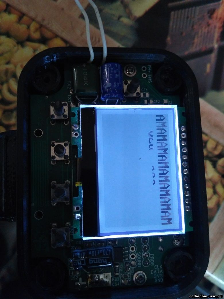

Подобная проблема с переворачиванием экрана при включении пина присутствует  и у меня.
Несколько раз при включении прибора зависало все и на экране была чепуха всякая,каждый раз разная.При этом выключить прибор не получалось кнопкой выключения,удавалось выключить после включения режима SOS...
Несколько раз пришлось перепрошивать ,потому как прибор просто не включался...
Сначала стояла прошивка +,перешил на Про без +,глюки те же.
Прикрепления: 4953865.jpg (91.7 Kb) · 7628091.jpg (135.5 Kb)
Сообщение отредактировал Ant - Суббота, 08.05.2021, 17:51
AndrewДата: Суббота, 08.05.2021, 17:40 | Сообщение # 2740
На счет переворачивания экрана уже все обсуждено выше. Насчет зависаний и прочих "глюков" - фото плат и видео самого процесса!

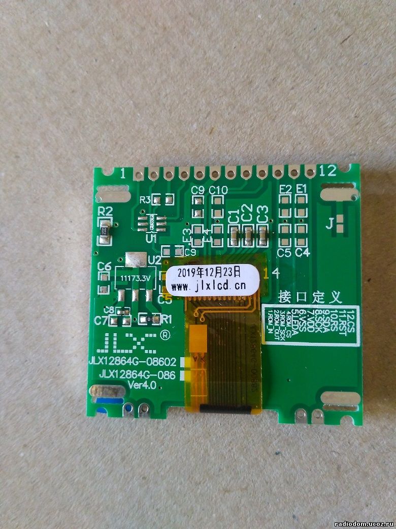

de-si-gncomДата: Суббота, 08.05.2021, 17:45 | Сообщение # 2741
Сообщений: 9
Эти экраны есть на 5 и на 3,3В.
У 5В нужно удалить стабилизатор и добавить перемычку http://www.radiodom.org/forum/12-133-32922-16-1579101870
AntДата: Суббота, 08.05.2021, 18:07 | Сообщение # 2742
Сообщений: 14
Экраны заказывал 3.3в.
Фото глюков в посту выше добавил.
