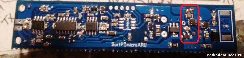

sparkingsparkingДата: Четверг, 02.09.2021, 23:43 | Сообщение # 2959
mongol791, замыкание крайних выводов , вывело из строя Хмегу у меня, перестали шиться тактовые фьюзы, что интересно другие биты прошиваются прекрасно. Но чип в ведро. Единственное правильное решение- это сделать чип на включение, дешево и 100% работает надежно, проверенно сотнями приборов. А проц и зависнуть может с логической единицей на портах, это не удачный вариант.Уже писал давно про это и предлагал свое решение. Ну не делать же микрокнопку с микродыркой на случай общего сброса ))))
Вот плата подводника импульсного на ней красным узел включения на 5 ампер тока.

sparkingsparkingДата: Пятница, 03.09.2021, 11:07 | Сообщение # 2961
Andrew, случаи были, нельзя их отрицать! Тем более были случаи и на смарте и на ПРО По монтажу- опыт в кротах у меня сами знаете , он тут не причем! Флюс- я им лично не пользуюсь, паяю пастой и феном в основном и платы хороши промываю изопропиловым спиртом. Я склоняюсь больше к некачественным комплектующим - как сама Xmega так и кварц, хоть и был чип куплен у официального дилера АМТЕЛ, не в китае.
Тут речь идет о другом- если такая проблема в принципе возможна, может стоит избавится от нее сразу, сделав включение по другому, чтобы не зависело от зависаний чипа ? Zenit реализовал мою такую задумку в смарте с ЖК экраном, работает супер. Задумайтесь....
