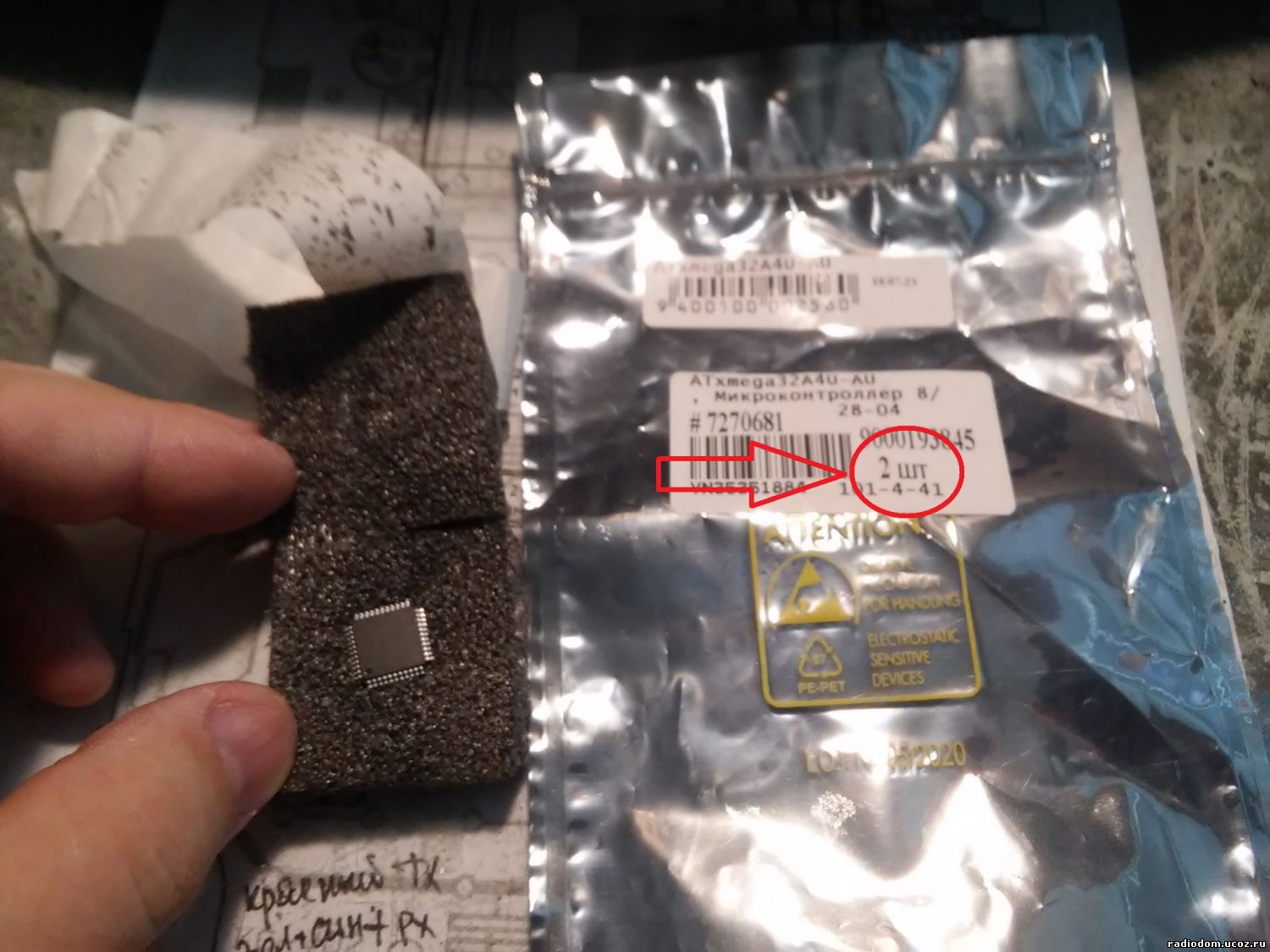

Для тех кто покупает чипы в ЧИП ДИП (РОССИЯ)
Ну хоть чему то научились у китайцев  sad  Теперь и их посылки надо распаковывать на видео!

OfKДата: Воскресенье, 01.08.2021, 19:18 | Сообщение # 2931
Сообщений: 128
Может человеческая ошибка? Без умысла... Однажды и мне в Чип и Дип в заказ забыли положить одну детальку. Позвонил, извинились и без всяких вопросов отдали деталь (положили в мой следующий заказ).
sparkingsparkingДата: Воскресенье, 01.08.2021, 19:47 | Сообщение # 2932
OfK,  время покажет! Это не первый "косяк" их... но я ждал эти детали 2 недели!!!
AndrewДата: Понедельник, 02.08.2021, 09:56 | Сообщение # 2933
И почем хмеги интересно?
sparkingsparkingДата: Понедельник, 02.08.2021, 10:10 | Сообщение # 2934
Andrew, 440 в рублях .....берешь 2 шт, приходит 1 шт. Акция от монополиста!

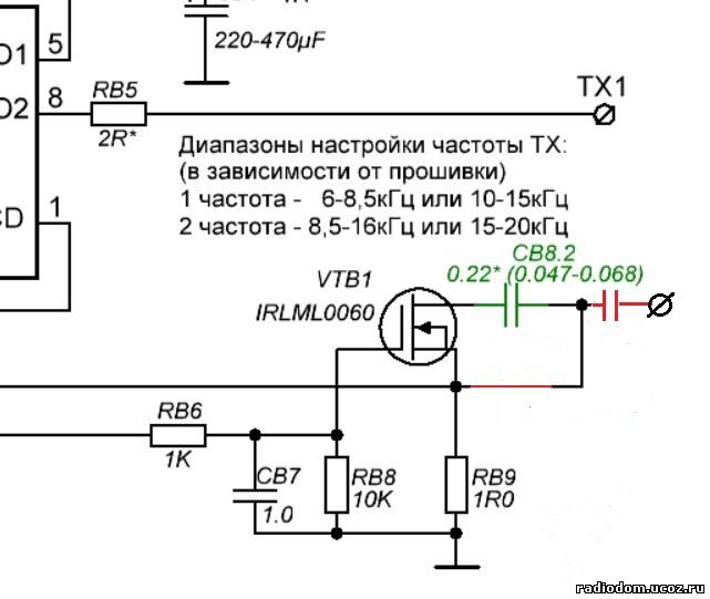

Прошу сильно не пинать, хотя и есть за что, а если можно, то растолковать, что получилось. Решил я заменить конденсатор СВ8.1 на белее термостабильный. Новый трудно впихнуть из-за больших размеров и я его впаял в разрыв кабеля между платой и разъёмом, а контакты на плате, куда  был припаян старый конденсатор я закоротил перемычкой. Схему не смотрел, когда делал, то был уверен, что так можно. Блок был настроен на частоты 8.5 и 15 кГц. Включил блок и начал настраивать. Верхняя частота поднялась до 16 кГц, хотя конденсатор был того же номинала, что и прежний. Нижняя частота меня мало интересовала, но всё же  попытался настроить и увидел проблемы -  резонансная частота  опустилась до 5 с копейками, ток не выше 62 мА, а дальность раз в пять упала. Я тогда понял, то что-то не так я намутил и глянул на схему. С нижней частотой всё понятно, вернее не понятно, как она ещё работает, я же зашунтировал СВ8.2 перемычкой, а вот почему на верхней частоте выросла частота и "чуйка", кажется, стала лучше, чем была (но это в очень "зашумленной" помехами квартире). При диаметре датчика 22см по воздуху "бьёт" на 33 см, хотя это с обратной стороны датчика, а с рабочей стороны у меня всегда на сантиметра 3-5 почему-то меньше, но так было всегда на обоих моих катушках. Ток на 16 кГц можна выставить свыше 240 мА. Прошу пояснить ситуацию, откуда там взялось 16 кГц?  Схему того, что я "наворотил" прилагаю.

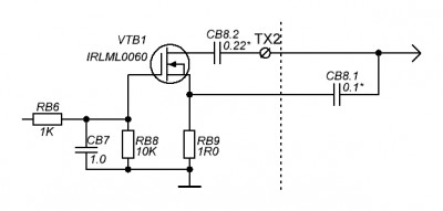

rey, Вы сделали последовательное соединение конденсаторов. При этом общая емкость уменьшается, а значит частота будет выше...
Если хотите вынести конденсатор с платы, то надо сделать так:
Прикрепления: 4818857.gif (5.0 Kb)
reyДата: Пятница, 06.08.2021, 20:56 | Сообщение # 2939
Сообщений: 235
Спасибо за ответ. То, что последовательное соединение конденсаторов уменьшает ёмкость для меня не секрет, но я не вижу там последовательного соединения, когда транзистор закрыт. А когда он закрыт, то в работе только СВ8.1 ёмкостью 0,1 мФ с которым до переделки было 15 кГц. Вот  это мне не понятно.

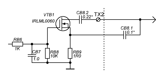

TCBДата: Пятница, 06.08.2021, 21:47 | Сообщение # 2940
Сообщений: 2587
Боюсь что с этим сможете разобраться только Вы сами...
Если Вы понимаете что при последовательном соединении емкость уменьшается (частота увеличивается), то какие 5 кГц Вы пытались настроить? И вообще не понятно что там происходит при включении/выключении транзистора - там Вы поставили перемычку, которая шунтирует его вместе конденсатором СВ8.2...
При попытке настроить нижнюю частоту, реальная выходить за допустимый диапазон - резонанс не настраивается...
Надо сравнить реальные емкости старого и нового конденсаторов - это может объяснить различие частот. Для эксперимента поставить на место нового старый конденсатор...
