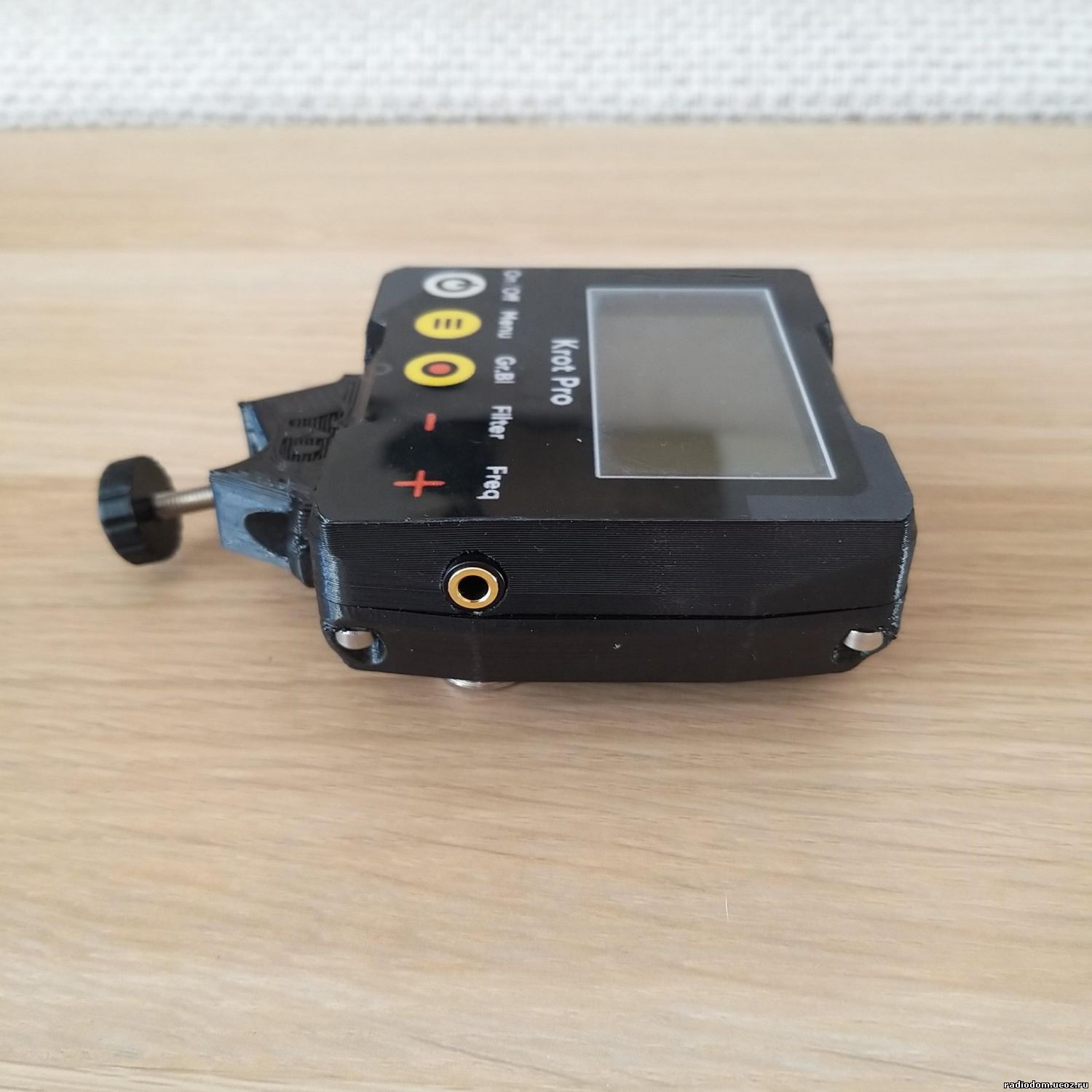

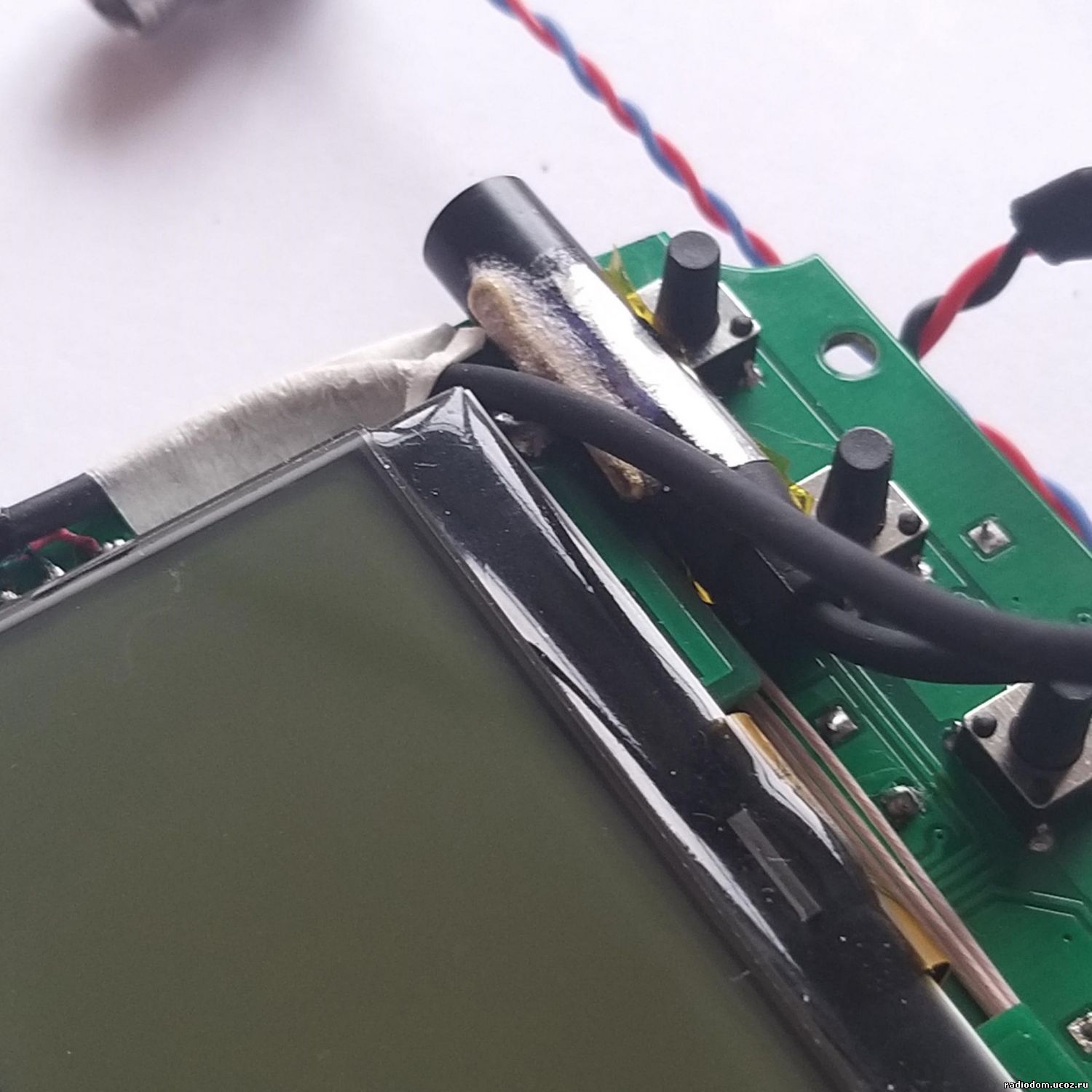

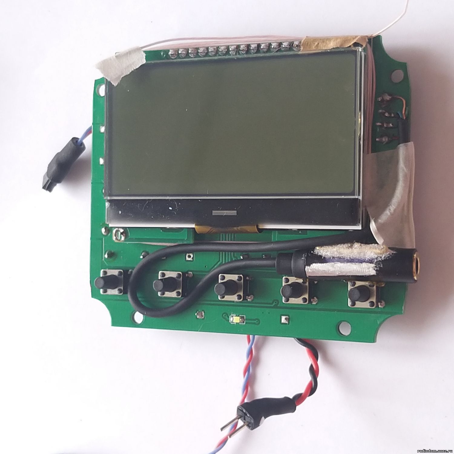

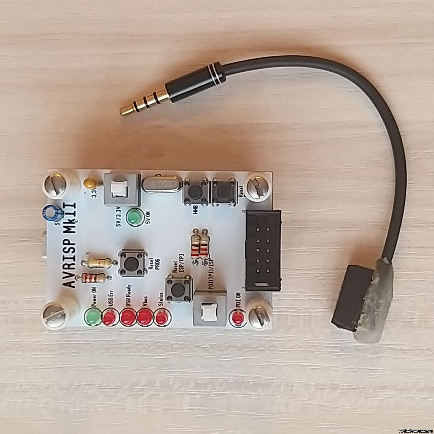

Еще одна штука, которой нет в стандартом Кроте – это разъём для подключения программатора. По умолчанию для заливки свежей прошивки нужно раскручивать корпус, шевелить внутренние провода, а они от этого со временем на сгибах могут и переломиться.
Разъём легко получился из четырехконтактного аудиоудлинителя. Половина провода с «мамой» ушли в крота, половина с «папой» стали соединительным проводом программатора. На корпусе разъёма зачистил краску до металла и при помощи суперклея-геля приклеил вставку из медной проволоки в виде буквы «Т». Эту вставку впаял в монтажное отверстие индикатора. И держит крепко, и при необходимости разъём демонтируется за пару минут. На фото все видно. Может выглядит немного «колхозно», но работает надежно  cool Была еще идея использовать USB-разъём. Получилось бы красивее и аккуратнее. Но, отказался. Можно случайно воткнуть зарядку и спалить микроконтроллер.
