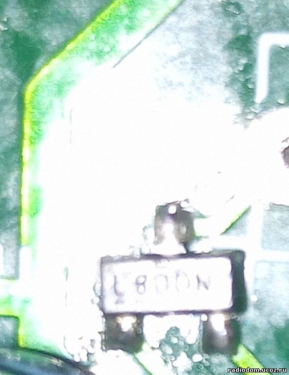

Подскажите комрады кто силен в понимании транзисторов вернее обозначении на корпусах, вот полевик запаян мной, имею сомнение тот ли что нужно. На корпусе указано L8 ODN или L80 DN не понимаю как читать однако это ли IRLML 0060 полевик переключающий частоты?
Прикрепления: 0131120.jpg (55.8 Kb)

На моих L8B00 Брал на Космодроме  вроде работают норм.

Сам транзистор при том что функционал переключателя выполняет и переключает частоты, имея некий дефект может вносить погрешность в баланс датчика или это исключено?

баланс датчика
Баланс датчика на разных частотах будет разный. Можно по верх транзистора установить перемычку и проверить баланс.
