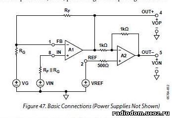

Кстати, о птичках wink . Почитал я сегодня ветку про Деуса, где его потроха сфотканы и разложены по полочкам. Интересная вещь получается: французы применили ADA4841 драйвером для АЦП AD7691, хотя в даташите на этот АЦП нарисована ADA4941, в даташите на которую написано - The ADA4941-1 is ideal for driving the 16-bit and 18-bit PulSAR® ADCs such as the AD7687, AD7690, and AD7691. Изучая далее даташит на 4941, я обнаружил, что у неё внутри стоит 3 резистора в обвязке инвертора - 2 по 1к и 500 Ом с неинвертирующего входа на землю(Uref)  в типовом включении. И возникло сразу 2 вопроса: почему в Деусе не прменили ADA4941, а 4841? И почему, применив низкоомные резисторы в обвязке усилителя, в обвязке инвертора поставили 2 по 10к вместо 2 по 1к, а 500 Ом вообще проигнорировали? За  этот резистор, что 500 Ом хорошо написано у Хоровица с Хиллом, почему его можно не ставить и для чего он нужен в прецизионных схемах:
Хотелось бы услышать Ваше мнение

Та мы же тут не сиськи с жопами обсуждаем, а схемотехнику продвинутых приборов и методы её улучшения применительно к Кроту biggrin

АЦП AD7691 18 битный , а в Кроте 12 бит . Вот там и нужны малошумящие ОУ , хотя может быть они и отбрасывают 1-2 младших бита при обработке . Зато в Кроте можно включить Gain = 2 или 4 . Важно чтобы помехи на Кроте без датчика по возможности не превышали младшего бита ,
схема выбирается , чтобы на выходе не было смещения из-за влияния сравнительно больших входных токов  ОУ . Может там частичная компенсация получается резистором R1=2.2к  на входе U1 .Для AD8605/6 с их малыми входными токами этим можно пренебречь.

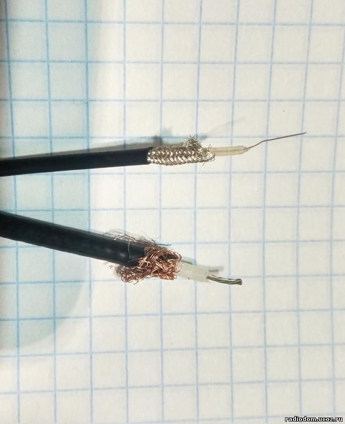

Как быть с излучением, которое выдаёт блютуз модуль, насколько оно "вредит" Кроту? И ещё вопрос, есть у меня 2 вида экранированных кабелей. Один от Wі-Fі антенны RG-58 кажется его зовут, а второй тоньше, одножильный посеребренный центральный провод и посеребренная оплётка. Применялся в 90-е годы в качестве кабеля для комнатных ДМВ антенн.  Можно ли их применять и который лучше для участка плата-разъём?

коаксиальный ВЧ провод - излишество и слишком жесткий, я выбирал для себя лучший вариант smile
попробуйте изготовить сами один провод в экране и витую пару в экране длиной 12-15см .Оставите что понравится

для этих целей использую микрофонный провод 2 жилы в экране, очень хорошо получается.
