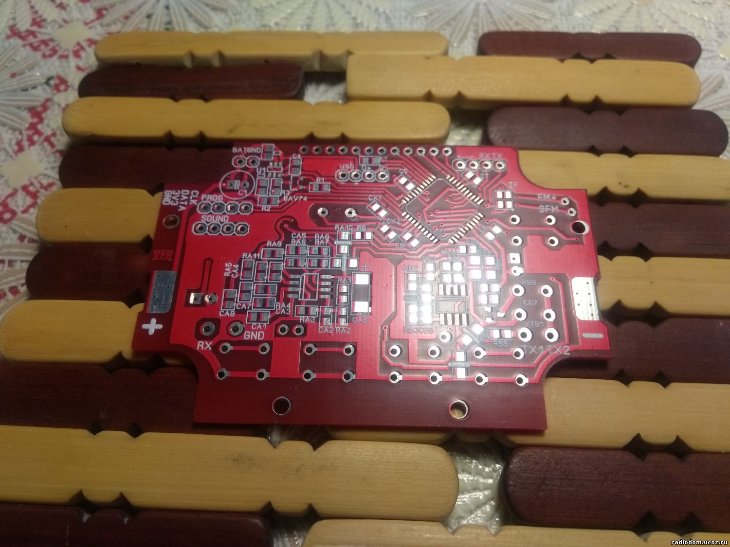

груняДата: Четверг, 30.01.2020, 17:47 | Сообщение # 347
Сообщений: 58
Вот моя плата.
Прикрепления: 6739978.jpg (205.5 Kb)

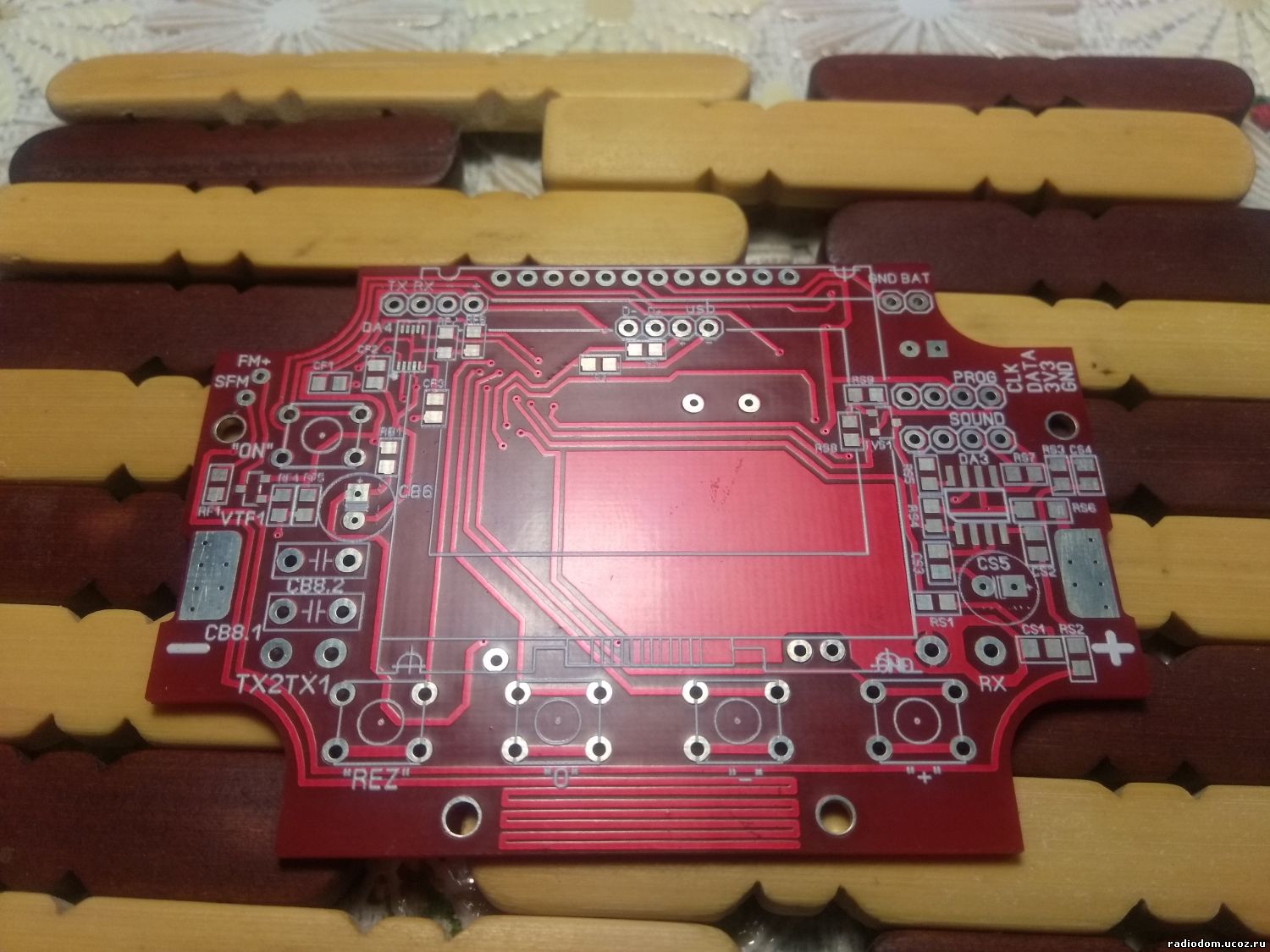

груняДата: Четверг, 30.01.2020, 17:48 | Сообщение # 348
Сообщений: 58
И вот.
Добавлено (30.01.2020, 17:49)
Немного маска съехала , а так пойдет.
Прикрепления: 6695448.jpg (197.1 Kb)
AndrewДата: Четверг, 30.01.2020, 18:04 | Сообщение # 349
груня, Выглядят красиво! А где сами платы делали?

груняДата: Четверг, 30.01.2020, 18:33 | Сообщение # 351
Сообщений: 58
Да плата самодельная. В одном экземпляре. Есть пара кося косяков , исправить не проблема , заметил поздно. Сказывается полуночная работа , занимаюсь когда дома жена и дети спать ложатся.

UA9OSQДата: Четверг, 30.01.2020, 19:17 | Сообщение # 352
Сообщений: 29
Но на старой схеме всё точно так же.В плане кнопок ничего не поменялось.Или это тоже тайна?В конце концов можно потом будет порезать дорожки,проводками перекинуть.

--Zenit--Дата: Четверг, 30.01.2020, 19:48 | Сообщение # 353
Цитата груня ()
Вот моя плата.
Не хочу расстраивать,но плата некуда не годится.Работать будет,но о стабильности забудьте.
Лучше переделать пока не собрали.

груня,на Вашей плате,смотрю тоже ничего не напутано,соответствует разводке ранее выложенных фото плат,хотя от Вас пошла инфа о "зеркале".
груняДата: Четверг, 30.01.2020, 20:02 | Сообщение # 355
Сообщений: 58
UA9OSQ, на схеме все поправили. Изначально на схеме было зеркально.

mongol791Дата: Четверг, 30.01.2020, 21:13 | Сообщение # 358
Не знаю почему Zenit говорит что плата шумная будет?! Может в том варианте что человек развел ??! Но могу сказать та что в 1 варианте что у меня собран прибор, очень и очень тихая. Даже если сравнивать со Смартом и Крот2 то ПРО мне кажется тише работает. На G4 и максимальных настройках даже в доме ведет себя адекватно очень. Что и понравилось.

--Zenit--Дата: Четверг, 30.01.2020, 23:20 | Сообщение # 360
При разводке руководствовался в основном интуицией . Хотелось бы услышать более конструктивную критику. Если не заработает сильно не расстроюсь у меня крот рейтинг есть который который точно делает беркута 5 , у брата такой имеется
То что сразу бросилось в глаза это отсутствие аналоговой(виртуальной ) земли входного контура. Она даже на схеме выделена.
Эта виртуальная земля должна подключатся к цифровой земле мк в одной точке.Сигнал от Рх мы должны принять и очень бережно доставить до входа в мк без каких либо помех. У вас же вижу что земля входного контура идет к клемме аккума через половину платы,а потом еще через половину платы идет к стабилизатору.Мало того на этой аналоговой земле еще и цифровые кнопки висят.
Вокруг кнопок сделана земляная площадка.Для какой цели? Любое замкнутое кольцо на земляной площадке это приемник помех.Вы же копаете и прекрасно знаете что все даже ржавые кольца бьют цветом как хорошо токопроводящая цель.Токи Фуко в них очень даже хорошо наводятся.
Это так краткий разбор. Как подключена земля и питание мк разглядеть не удалось.
