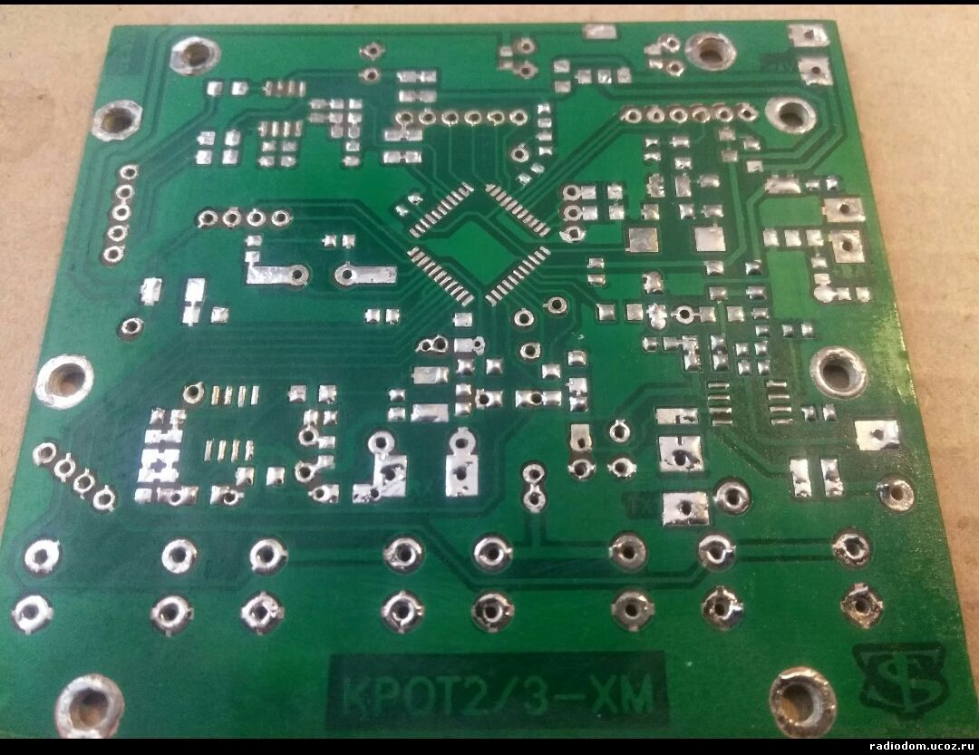

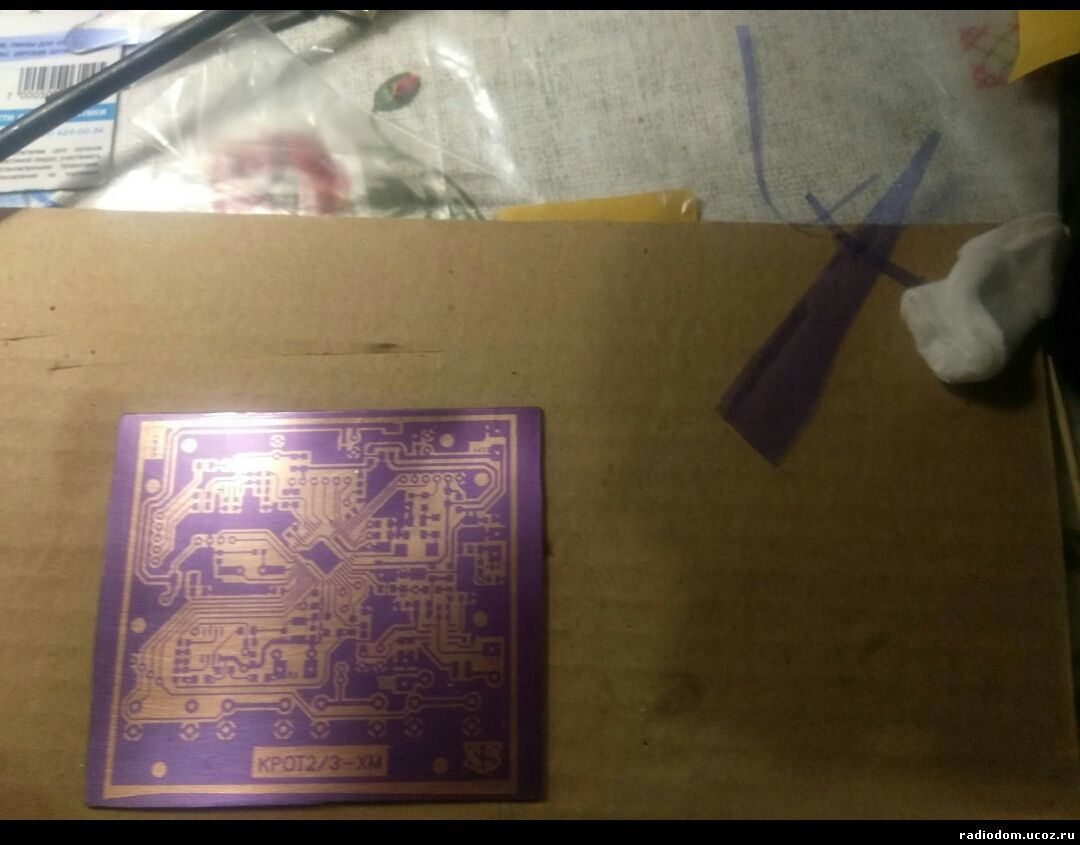

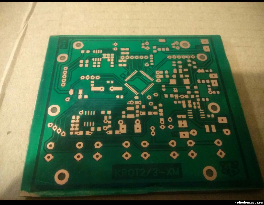

fedya_valki, и маска и шелкография фоторезистом отлично наносится шпателем через органзу натянутую на рамку. Дорожки пленкой лучше получаются. Сверловка и обрезка ЧПУ фрезер (упоминал ранее) помощь друга, свой никак не доделаю. UA9OSQ, металлизация выполняется после сверловки втираю графит в отверстия дальше гальваника. Вот чем пользуюсь.

Вот фото изготовления крота рейтинг.
Добавлено (31.01.2020, 11:00)
Ещё
Прикрепления: 0067188.jpg (89.7 Kb)

груняДата: Пятница, 31.01.2020, 11:01 | Сообщение # 369
Сообщений: 58
И ещё
Добавлено (31.01.2020, 11:07)
На заметку маска паяльная дух компонентная, отвердитель высыхает со временем , если редко пользуешься баночки хранить разных герметичных пакетиках.
Добавлено (31.01.2020, 11:18)
--Zenit--, спасибо за замечания. Как говорится перестарался батенька. Аналоговая земля у меня отдельная только с полигонами увлекся и закатал ее в общую землю , а в районе кнопок сам удивляюсь для чего сделал. Спасибо ещё раз.
Прикрепления: 9133049.jpg (144.0 Kb)
