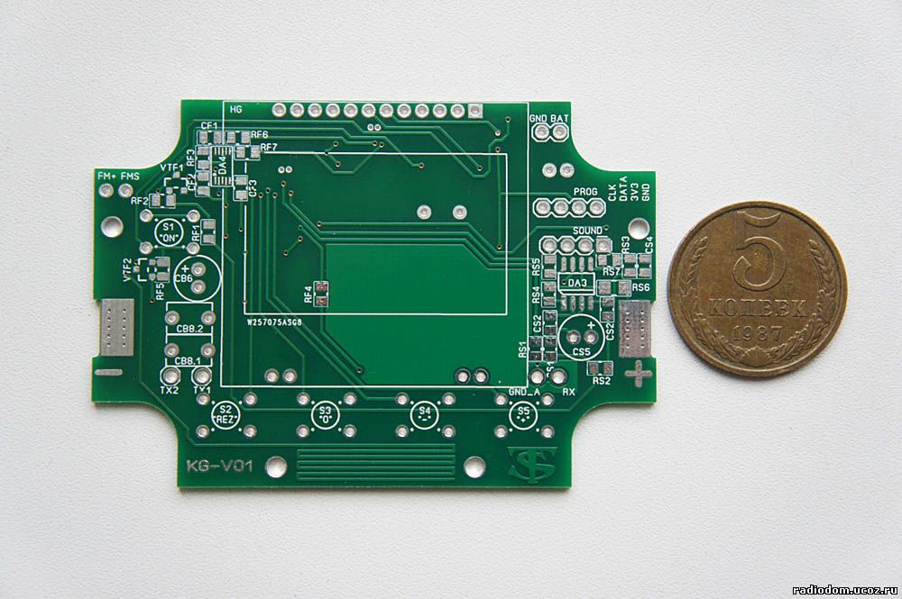

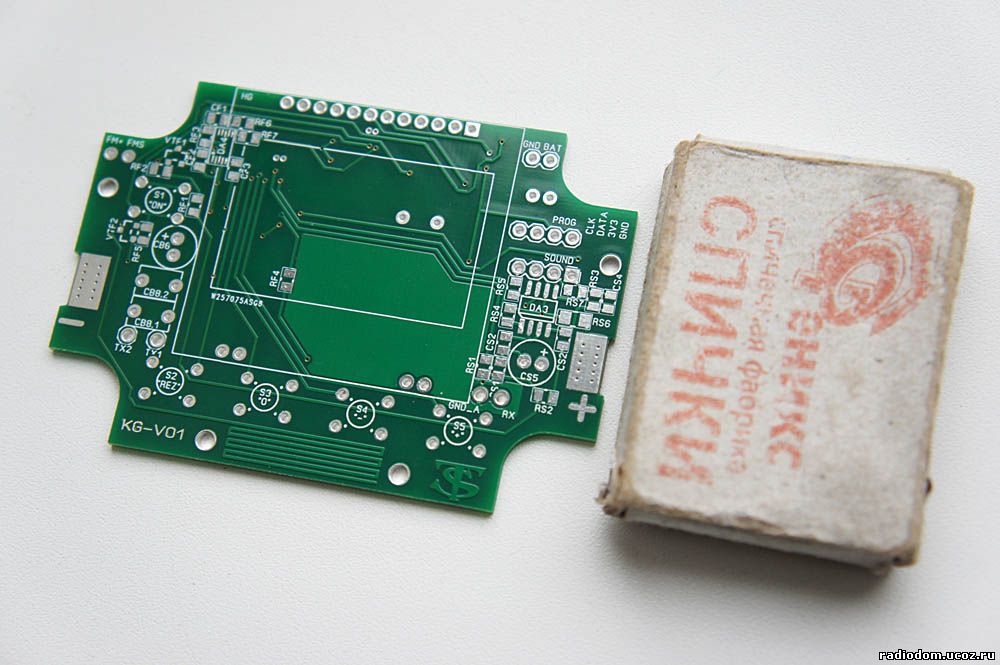

Сегодня получил на почте плату Про. Очень качественно сделана и очень маленькая!
Начинаю сборку...
