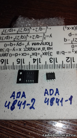

Получил сегодня микросхемки ADA 4841-1 и ADA4841-2. прислали в одинаковых корпусах )) если 4841-2 еще подойдет для ПРО (??! не факт) smile  то как 4841-1 приспособить для Крот мульти+ ??? Плату другую делать??
Прикрепления: 0296712.png (231.0 Kb)
fedya_valkiДата: Пятница, 07.02.2020, 22:57 | Сообщение # 434
Если плата под SOT23-5, то только проводками навешивать, в случае улучшения показателей - залить китайским термоклеем, я так бы и поступил. А раньше был вариант платы под SOIC-8, но это нужно новую плату делать

mongol791Дата: Пятница, 07.02.2020, 23:07 | Сообщение # 435
В Китае брали?
Нет, заказал через один магазин чтоб привезли, говорят не китай... везли долго, месяца 2 ))
Завтра проверю,проводками навешивать это моя фишка))
