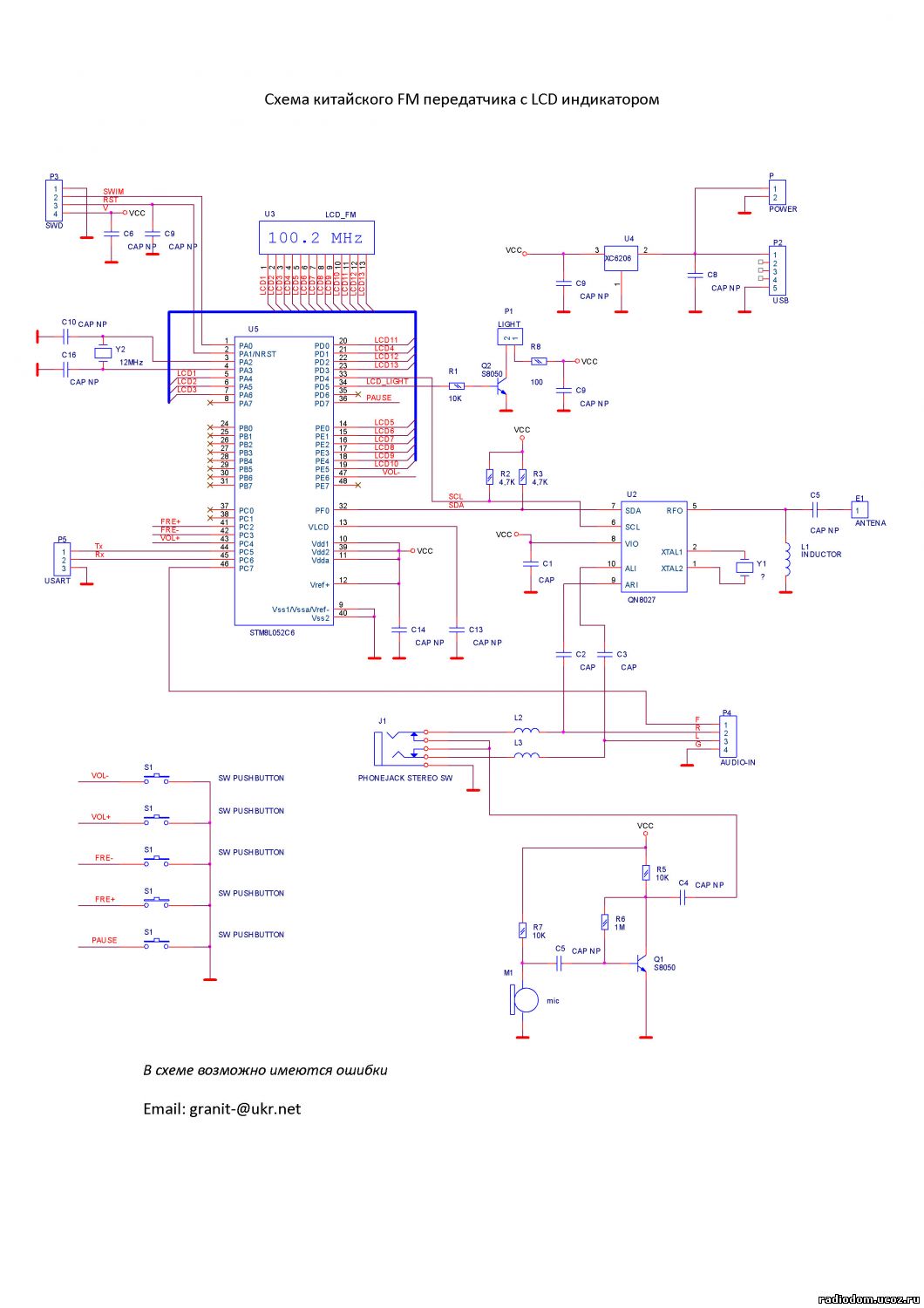

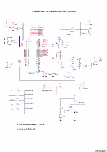

Не в курсе усилитель ВЧ , антена есть?
Вот схема китайского передатчика с одного из форумов.
https://vrtp.ru/index.php?showtopic=27725&st=30
Прикрепления: 5697035.jpg (122.6 Kb)

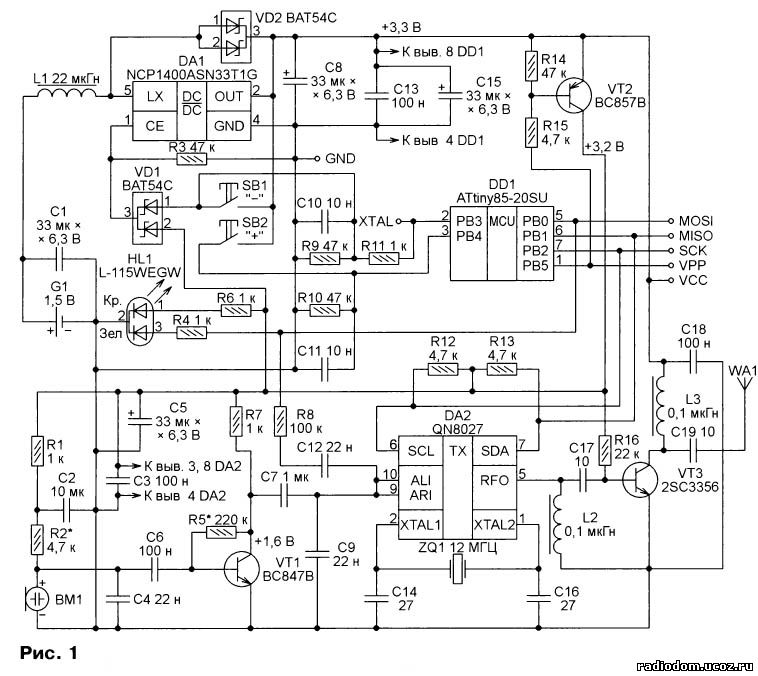

Вот еще схема и есть программный код контроллера
Статья "Радиомикрофон с цифровым управлением и RDS" Радио №9 2017
Прикрепления: 6015807.jpg (101.5 Kb) · _____RDS_9_2017.djvu (420.0 Kb)

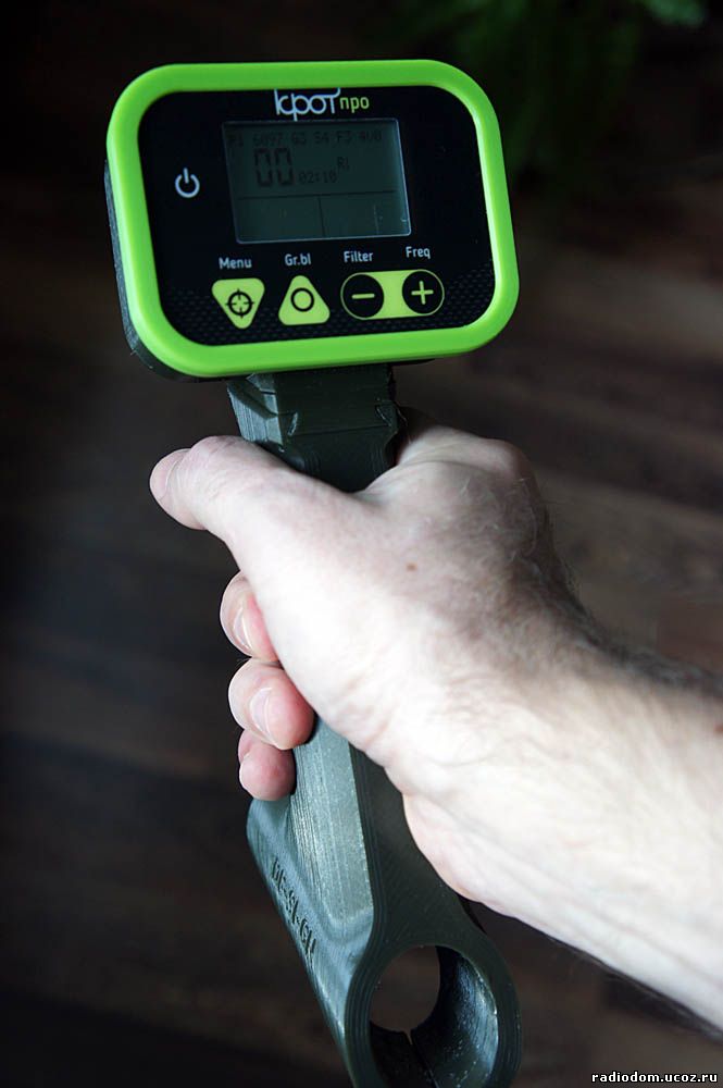

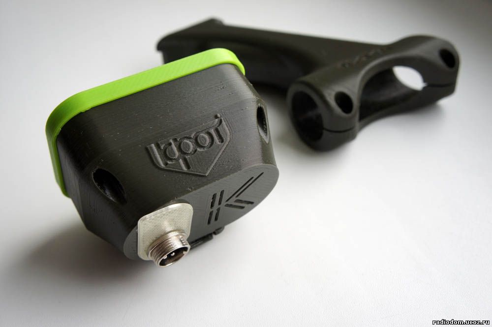

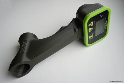

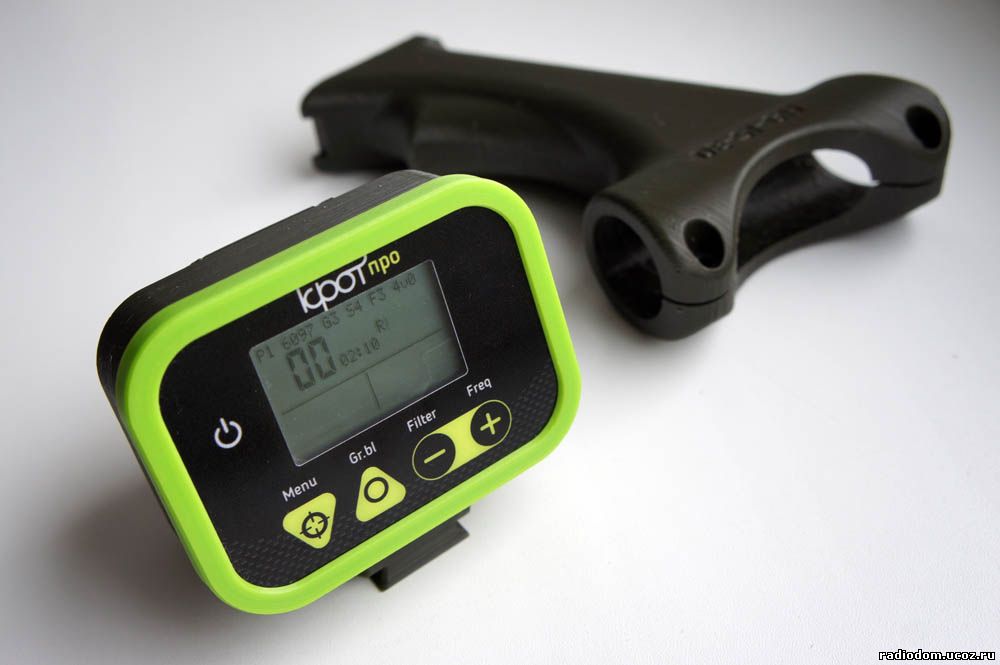

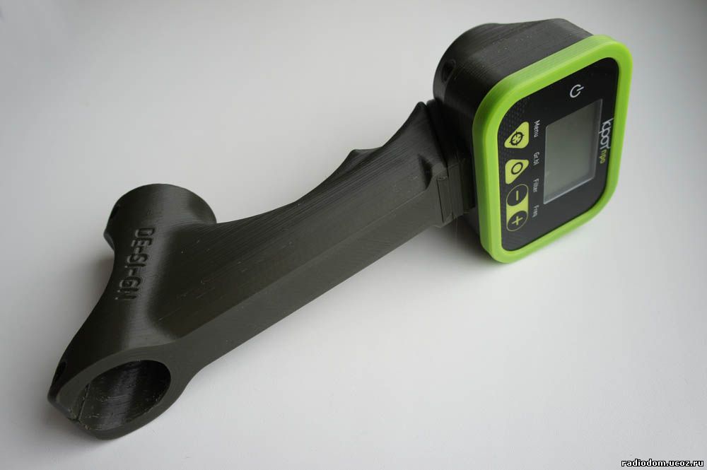

Напечатал себе ручку и корпус для Про с быстросъемным креплением с защелкой.
Печатал пластиком Pet-G .
Сопло 0,8мм, слой 0.2мм, заполнение 100%.
Прикрепления: 4737384.jpg (54.6 Kb) · 6274816.jpg (51.2 Kb) · 4782982.jpg (46.7 Kb) · 6858502.jpg (38.0 Kb)
груняДата: Среда, 12.02.2020, 15:02 | Сообщение # 465
Сообщений: 58
Здорово. Как раз то что надо для изготовления штанги с нуля.
