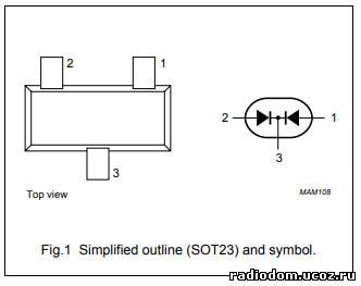

подскажите по диодам vd1.1  vd1.2
de-si-gnДата: Четверг, 13.02.2020, 17:28 | Сообщение # 491
sergeynoblesse, два диода в одном корпусе  BAV70 или BAV74
