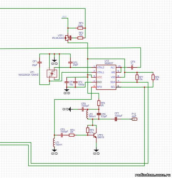

Набросал схемку ФМ. Всё верно?
Прикрепления: 0253545.png (75.6 Kb)
Сообщение отредактировал --Zenit-- - Суббота, 15.02.2020, 20:40
sashaarsenaluaДата: Суббота, 15.02.2020, 21:36 | Сообщение # 516
Всё верно...
Емкость на антенну 1000пф большая... На этих частотах 200-300пф будет нормально.

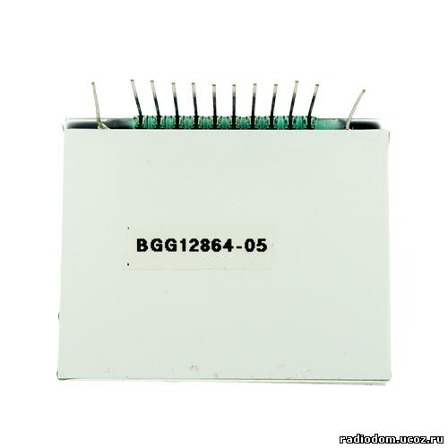

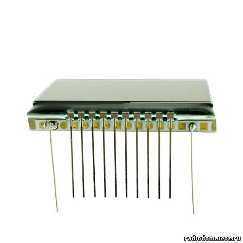

Вопрос больше к Zenit. Вот такой можно примостырить? По размерам почти одинаковы. Контроллер ST7567.
https://ekits.ru/catalog/indication/lcd_displei/bgg12864_05/
Прикрепления: 2745417.jpg (19.6 Kb) · 4168999.jpg (14.1 Kb)
--Zenit--Дата: Воскресенье, 16.02.2020, 10:02 | Сообщение # 520
Надо проверять. В отзывах на Али народ пишет что ставили дисплей на котроллере UC1701X вместо дисплея на контроллере ST7567 и всё работает.Значит и обратная замена возможна.
Добавлено (16.02.2020, 10:10)
Емкость из даташита к этой микрухе срисовал.
AndrewДата: Воскресенье, 16.02.2020, 11:23 | Сообщение # 521
Всё верно?
Да.
