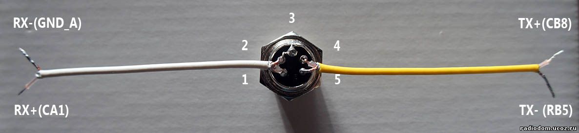

de-si-gnДата: Суббота, 22.02.2020, 15:24 | Сообщение # 559
Цитата sashaarsenalua ()
Цитата mongol791 ()Предлагаю хороший проверенный вариант-    1)RX+    2)RX-    3)GND    4)TX+    5)TX-
 Поддерживаю! Мной тоже проверено и не только на мд "Крот".
Тоже всегда так делаю

Я предлагаю применить "кощеевскую" распайку. Дело в том что к нему выпускают катушки Nel и Mars, которые в свою очередь подходят к Кротам. Покупать фирму на гарантии и потом резать кабель... не вариант...

mongol791Дата: Воскресенье, 23.02.2020, 11:05 | Сообщение # 561
Кому надо будет то распаяет в блоке себе как захочет,зачем кабель резать... В кощеевском варианте все накрещено и дает наводки,это подтвердили компетентные люди  biggrin
AndrewДата: Воскресенье, 23.02.2020, 11:45 | Сообщение # 562
По некоторым источникам у них 2 пин +RX, по другим  -RX.  Применяю такую-же распайку и 2 пин -RX.
Но лучший вариант когда горячие концы на максимальном расстоянии  друг от друга..
