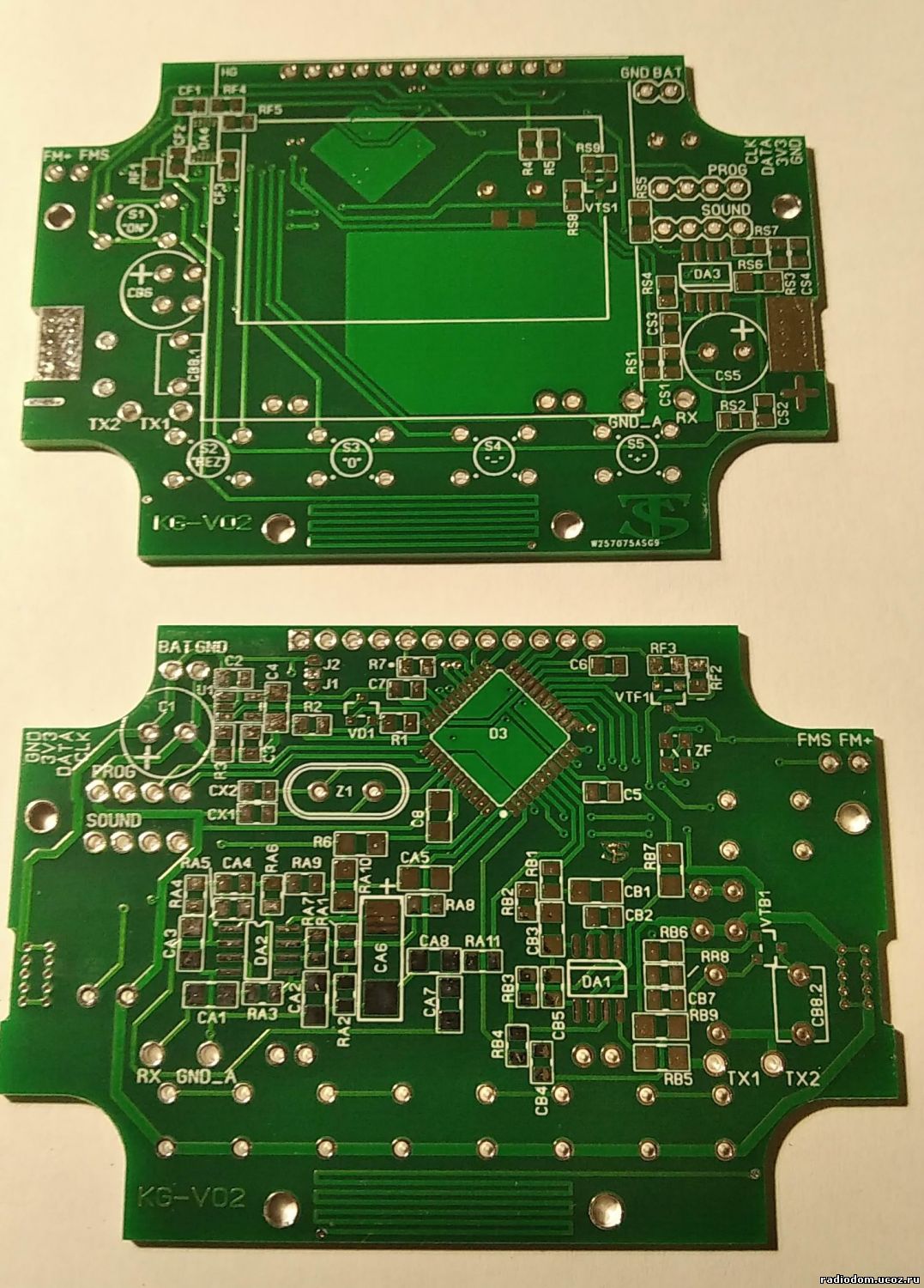

    AndrewДата: Вторник, 25.02.2020, 20:49 | Сообщение # 583
    Пришли платы 2 версии .. те что по ссылке  на страничке ПРО.
    Прикрепления: 7563780.jpg (263.3 Kb)
    --Zenit--Дата: Вторник, 25.02.2020, 21:08 | Сообщение # 584
    Andrew, копнул поглубже насчет замены дисплея на котроллере UC1701X  на дисплей на контроллере ST7565 и ST7567.
    ST7565 вроде как подходит без проблем,а у ST7567 может быть смещение или поворот изображения.Придется в прошивке править.
    AndrewДата: Вторник, 25.02.2020, 21:18 | Сообщение # 585
    --Zenit--, Искать замену нужно, потому как Китай барахлит. doctor   Кстати в РФ много мест где продают именно  оригинал JLX12864G-086
