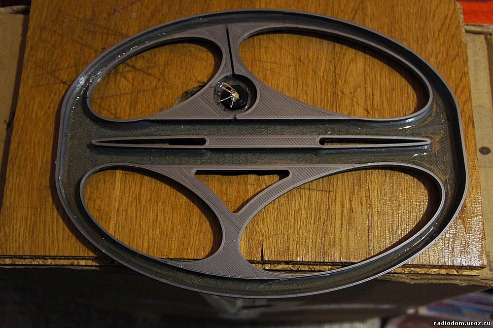

Хорошо сводится, как только точку поймал. Ток 50 (максимальный 170), гейн 1
Залил корпус внутри тонким слоем смолой и проложил в канавки  стеклонить.
Прикрепления: 0493796.jpg (134.4 Kb)

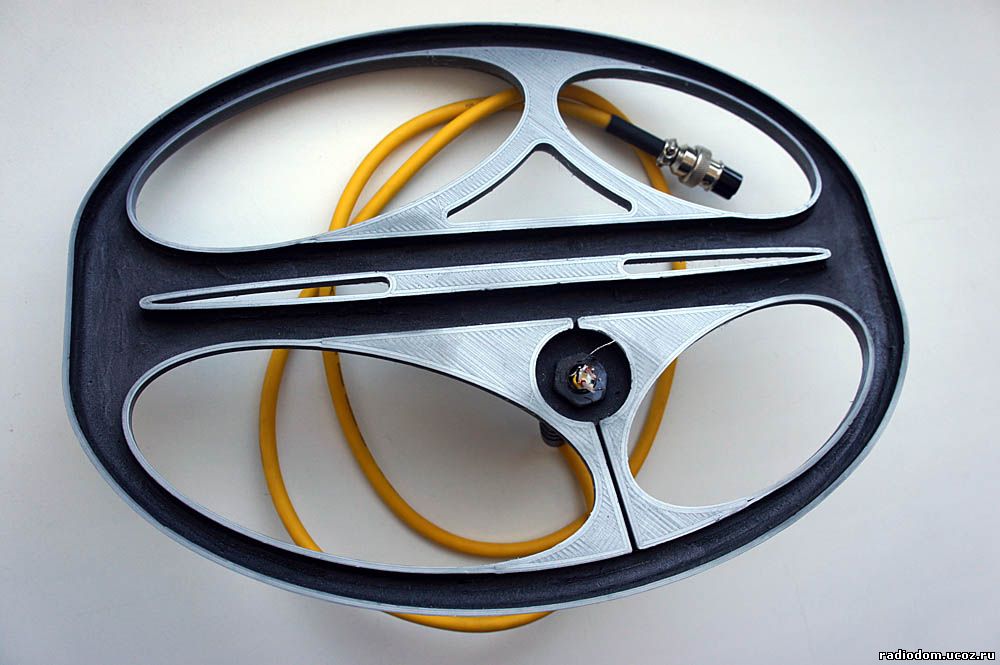

de-si-gnДата: Воскресенье, 01.03.2020, 09:50 | Сообщение # 604
290х220. Экран
Прикрепления: 9345402.jpg (85.1 Kb)

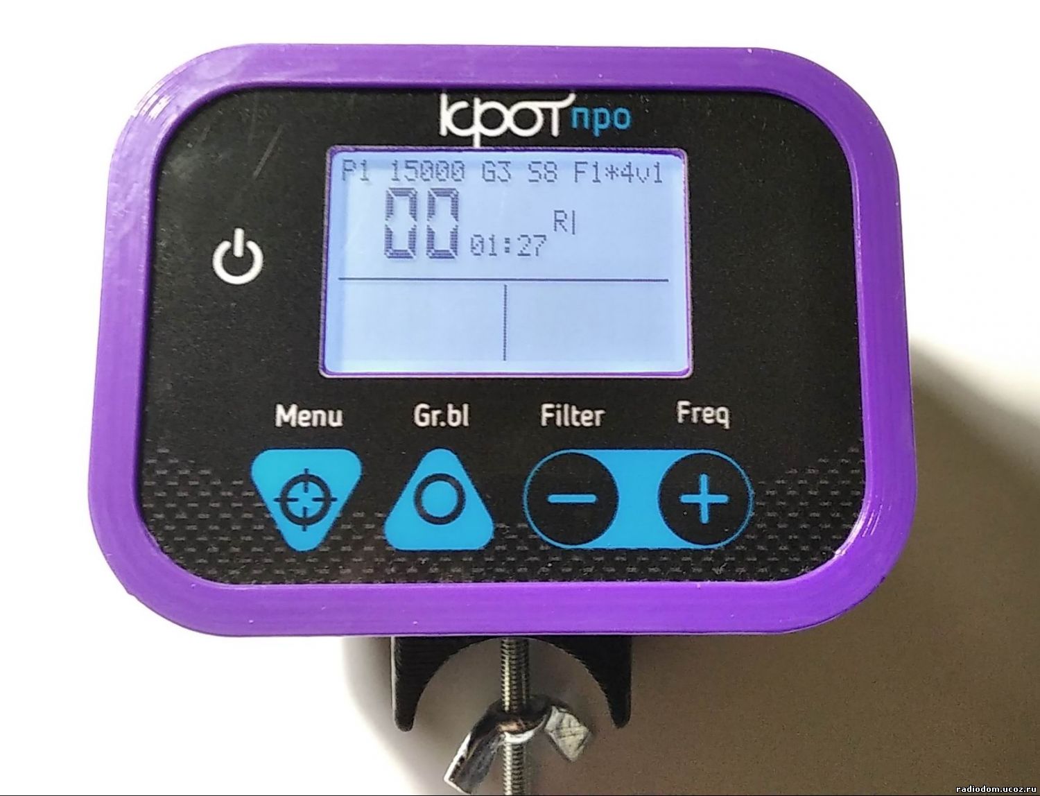

AndrewДата: Понедельник, 02.03.2020, 19:52 | Сообщение # 608
Собрал Крота с наклейкой подаренной de-si-gn, Очень не плохо смотрится. Спасибо!
Теперь уже полноценно работает FM модуль, скоро выложу новую прошивку..
Прикрепления: 0331156.jpg (157.7 Kb)

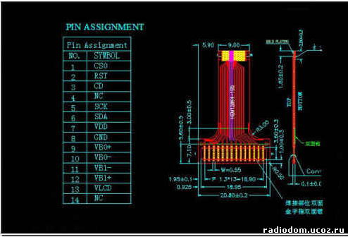

Подскажите кто знает, какие контакты данного экрана подходят к нашему варианту.Не охота эксперементировать )) Есть некоторые с разным обозначением,вот и интересно или подойдет такой. Контролер ST7565R -если да то поподробнее что куда.
Прикрепления: 3946157.png (127.3 Kb)
CS0-CS
RST-RESET
CD-RS
SCK-SCLK
SDA-SDA
VDD-VDD
GND-VSS
С подсветкой только непонятно есть или нет.Походу нету.
