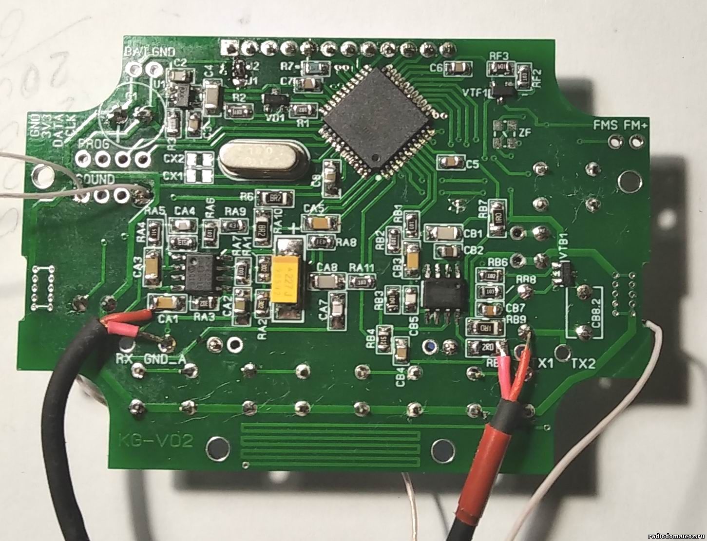

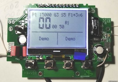

AndrewДата: Среда, 26.02.2020, 22:17 | Сообщение # 595
Собрал "Про" на плате 2 версии, ошибок нет!  Проверил все узлы кроме ФМ .
Работает тихо и далеко...)

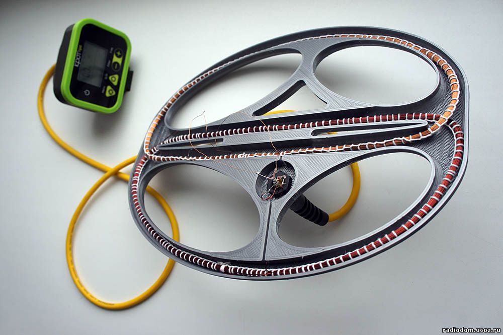

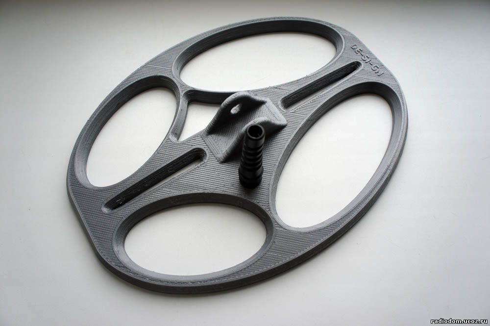

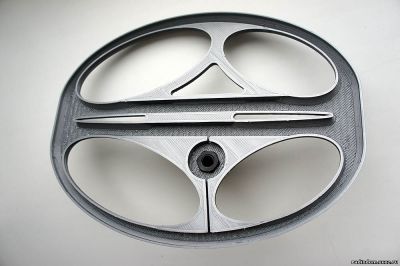

Напечатал для Про 290х220. Примерка и пробное сведение.

AndrewДата: Четверг, 27.02.2020, 10:58 | Сообщение # 598
de-si-gn, Сводите про "Про" или осцилографом?
de-si-gnДата: Четверг, 27.02.2020, 11:08 | Сообщение # 599
Andrew, Про пробовал, сводится (в Кроте2 все намного проще ).
Стоят показания на 3300,  но если поймать острую точку, то там уже плавно до 0  и в + в любую сторону...
AndrewДата: Четверг, 27.02.2020, 12:18 | Сообщение # 600
3300 - когда сведения нет. Как  раз в про должно лучше сводиться. Делайте ток минимальный , гейны можно не трогать...
