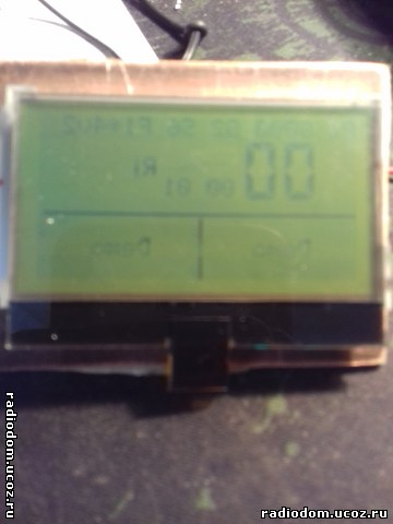

Как управлять контрастностью я знаю, как вертеть  изображение не знаю...(
mongol791Дата: Пятница, 06.03.2020, 10:18 | Сообщение # 634
Перепробовал пару разных схем подключения с кандерами результата ни какого, контрастность надо программно все таки выставлять...
Ну хотя бы чтоб верх ногами,экран перевернуть можно ))) но не зеркально... smile

--Zenit--Дата: Пятница, 06.03.2020, 16:25 | Сообщение # 639
Вот моя инициализация (точнее китайцы написали в даташите)
 Гугло перевод
cs1 = 0;
сброс = 0; / * сброс низкого уровня * /
задержка (100);
сброс = 1;
задержка (20);
1 Transfer_command (0xe2); / * мягкий сброс * /
задержка (5);
2 Transfer_command (0x2c); / * Увеличить Шаг 1 * /
задержка (5);
3 Transfer_command (0x2e); / * Увеличить шаг 2 * /
задержка (5);
4 Transfer_command (0x2f); / * Повышение шага 3 * /
задержка (5);
5 Transfer_command (0x23); / * Грубая регулировка контрастности, диапазон настройки 0x20 ~ 0x27 * /
6  Transfer_command(0x81); / * точная настройка контраста * /
7 Transfer_command (0x28); / * 0x1a, значение тонкой настройки контрастности, диапазон настройки 0x00 ~ 0x3f * /
8  Transfer_command(0xa2); / * коэффициент смещения 1/9 * /
9 Transfer_command (0xc8); / * порядок сканирования строки: сверху вниз * /
10 Transfer_command (0xa0); / * Порядок сканирования столбцов: слева направо * /
11 Transfer_command (0x40); / * Стартовая строка: начало первой строки * /
12 Transfer_command (0xaf); / * На дисплее * /
cs1 = 1;
Этими командами можно перевернуть изображение если оно вверх ногами
Для экрана Монгола нужно изменить только порядок сканирования столбцов на "справа налево".
Думаю что Transfer_command (0xa0); надо заменить на
Transfer_command (0xa1);
Порядок сканирования строк правильный.
По контрасту заменить
На
5 Transfer_command (0x27); / * Грубая регулировка контрастности, диапазон настройки 0x20 ~ 0x27 * /
7 Transfer_command (0x3f); / * 0x1a, значение тонкой настройки контрастности, диапазон настройки 0x00 ~ 0x3f * /
 И посмотреть что получится.

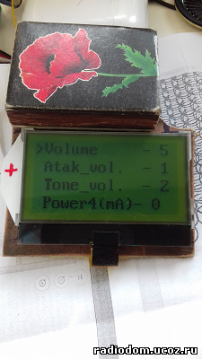

Пришел из Китая экран. Размер чуть меньше чем стандартный на ПРО.Контроллер ST7565.Подключил к ардуине.
Прикрепления: 8094004.png (214.2 Kb)
Сообщение отредактировал --Zenit-- - Пятница, 06.03.2020, 17:12

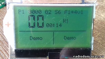

mongol791Дата: Суббота, 07.03.2020, 10:25 | Сообщение # 640
Уважаемые Andrew--Zenit--, благодарю Вас за помощь  по настройке и подключению данного экранчика!!! Все заработало!
Прикрепления: 3250732.png (283.1 Kb)
--Zenit--Дата: Суббота, 07.03.2020, 10:46 | Сообщение # 641
Уважаемые Andrew, --Zenit--, благодарю Вас за помощь  по настройке и подключению данного экранчика!!! Все заработало!
        И вам тоже спасибо за расширение номенклатуры дисплеев для ПРО. Рискнули,купили,протестили.

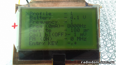

AndrewДата: Суббота, 07.03.2020, 11:10 | Сообщение # 642
Наблюдается смещение влево примерно на 5 точек...

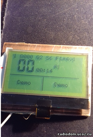

mongol791Дата: Суббота, 07.03.2020, 11:26 | Сообщение # 643
Для тех кто захочет приобрести такой дисплей по Украине-  МАГАЗИН  https://u.to/HA58Fw
 единственное что нужно будет еще вытравить (вышкрябать))) Небольшую платку для того чтоб припаять шлейф. Шлейф паяется без проблем, между дорожками контактов просветы, просто приложить и пропаять до контактов на платке.
При желании можно сделать платку с размером под штырьки основной, кнопки взять чуть длинее и подойдет в корпус ПРО от de-si-ng. Только кнопку питания прийдется вынести на проводках,на панельку. и сделать окошко по больше ))
AndrewДата: Суббота, 07.03.2020, 13:13 | Сообщение # 644
Подправил.
Прикрепления: KPOT_PRO_ST7565.hex (87.2 Kb)
mongol791Дата: Суббота, 07.03.2020, 14:30 | Сообщение # 645
Подправил.
Все стало на мест
а +
