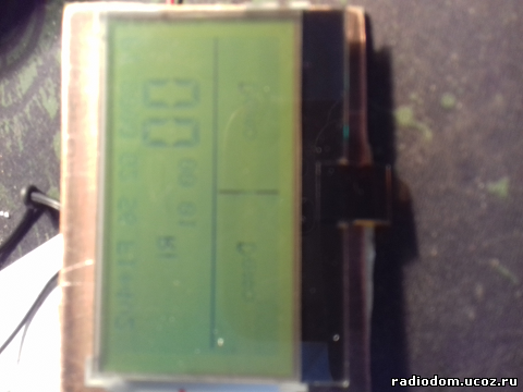

Подключил экранчик чуть побольше,(56мм на 30мм)  пока не очень хорошо получилось)) символы перевернуты, и тускло как то. Буду разбираться

fedya_valkiДата: Вторник, 03.03.2020, 23:50 | Сообщение # 620
символы перевернуты
Скорее всего прошивку править нужно, а это только Андрей сможет сделать

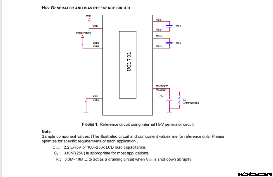

Да,кондеры вроде добавлять надо тогда контрастность нормальная будет.С правильным отображением символов думаю что только Андрей поможет.
По конденсаторам

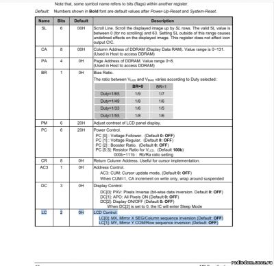

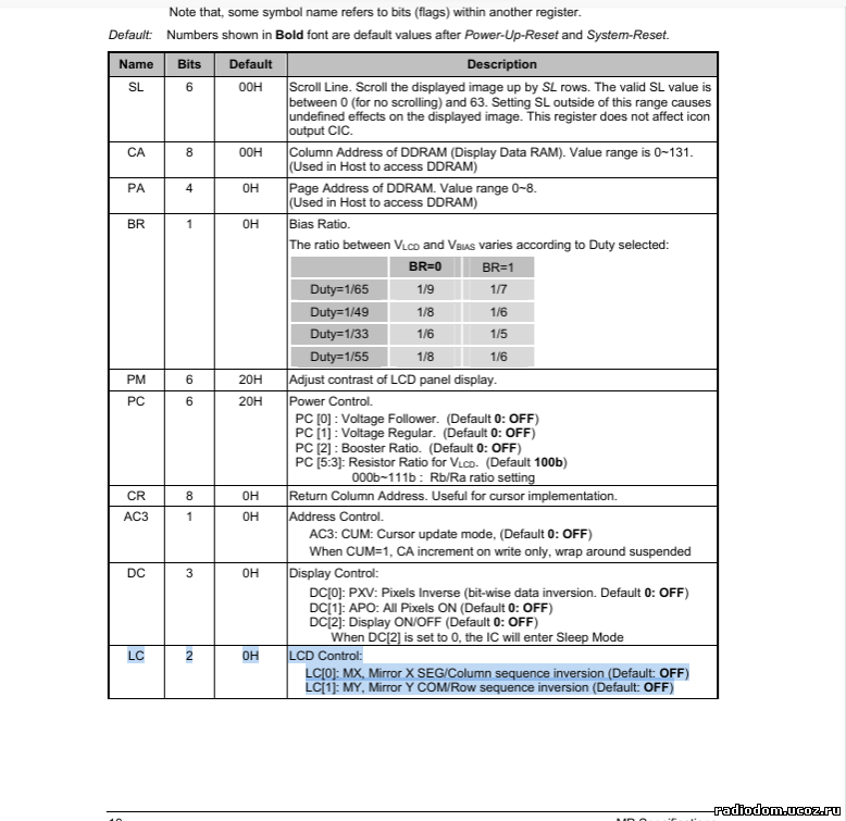

Что бы было правильное отображение в строках инициализации дисплея надо перезаписать регистры LC.
Кстати этот дисплей тоже на uc1701. Вот даташит https://docviewer.yandex.ru/view....lang=en
Прикрепления: 8094052.png (96.0 Kb) · 1234404.png (191.9 Kb)

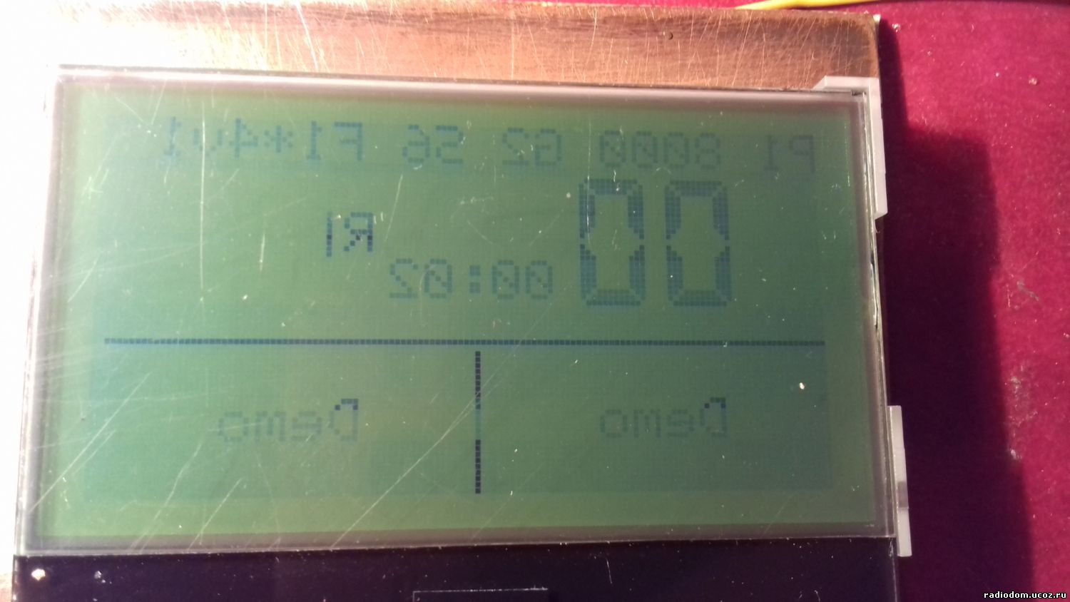

Наверное прийдется просить Андрея подправить в прошивке перевернутые символы. Контрастность еще можно будет наверное подправить, пока не пробовал.

--Zenit--Дата: Четверг, 05.03.2020, 22:35 | Сообщение # 627
Курил один форум.Там парни какой-то прибор делали с такими же экранами как у нас и тоже были проблемы на разных экранах с перевернутыми символами,зеркальными отображениями,изображение вверх ногами и там человек который писал прошивку сделал отдельное меню по настройке экрана где можно было изображение ворочать по всякому и в итоге можно было поставить любой экран из нашей серии 7565,7567,uc1701.

fedya_valkiДата: Четверг, 05.03.2020, 23:14 | Сообщение # 630
Странно что с изображением проблемы.
Ничего странного. Другой производитель соединил по-другому контроллер дисплея с самой матрицей пикселей жидких кристаллов в свое модели дисплея, так ему захотелось. Поэтому проблема совсем не в низком напряжении:
Скорее всего не хватает вольт...
Аналогичным образом даже в казалось бы полностью стандартизованных дисплеях 16х02 1 и 2 выводы могут быть как плюсом питания, так и минусом, поэтому нужно внимательно смотреть даташит на конкретную модель перед применением, ибо переполюсовка, конструктивно заложенная разными производителями чревата полным выходом из строя.
