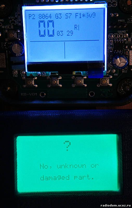

Подправил.
В функции адреса  подправили смещение на 5-8 пикселей влево?
В дайташите есть команда Page Address Set и Column Address Set.Последней формат не очень понятен.
Добавлено (07.03.2020, 14:38)
Все стало на мест
А экран-то немаленький! Он с виду намного больше стандартного?
Сообщение отредактировал --Zenit-- - Суббота, 07.03.2020, 14:39
column+=4;
Контрастность
transfer_command(0x24); /* 0x20~0x27*/
transfer_command(0x81); /*?????*/
transfer_command(0x28); /*òîíêî  0x00~0x3f*/
Ну и transfer_command(0xa1);  За что СПАСИБО! )

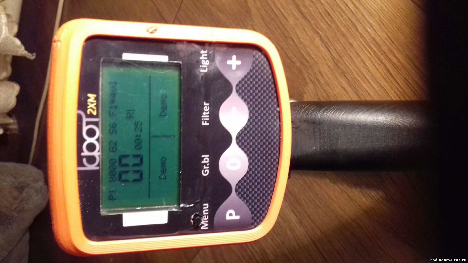

Видимая высота у них одинаковая, пропорции другие - ширина больше и габариты самого экрана больше.
Вот фото рядом.
Прикрепления: 4211215.jpg (51.0 Kb)

Видимая высота у них одинаковая, пропорции другие - ширина больше и габариты самого экрана больше.Вот фото рядом.
Значит если на первом нарисовать круг он нефига не круг будет,а эллипс.На втором скорее всего будет круг.Пропорции похожи на 2 к 1.
Сейчас на своем экранчике круг нарисовал и он тоже не круг,а эллипс.

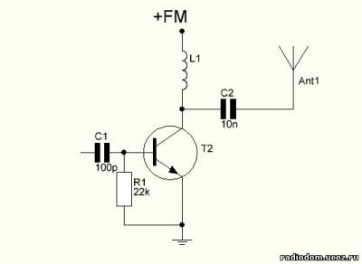

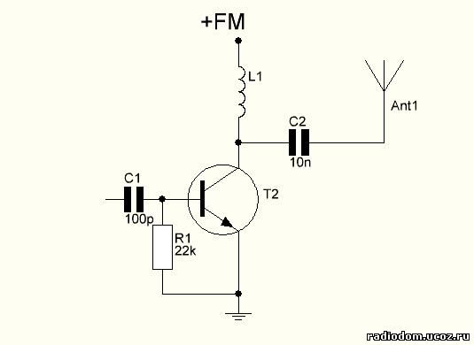

Распаял фм усилитель на плате по єтой схеме Не знаю как работает в ПРО( в радиомикрофонах работал)  так как жду с али микросхемку на фм и прошивку с рабочим фм  wink

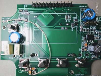

Ar_sДата: Воскресенье, 08.03.2020, 22:24 | Сообщение # 659
Прикрепления: 0916597.jpg (203.7 Kb)

Цитата Ar_s ()
Распаял фм усилитель на плате по єтой схеме Не знаю как работает так как жду с али микросхемку на фм и прошивку с фм от Андрея
Без индуктивности на выходе микрухи работать не будет.Так в дайташите написано.
