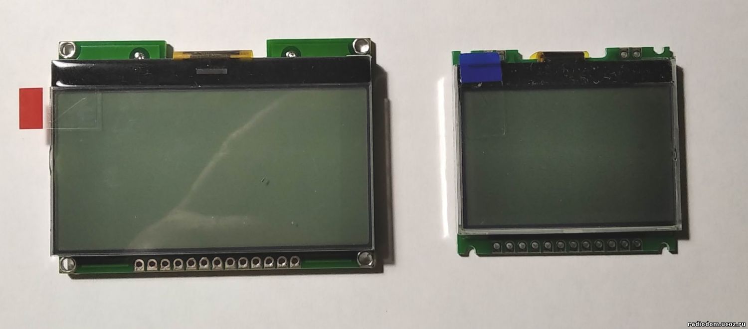

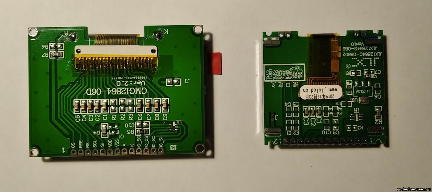

Сегодня пришел индикатор, должен подойти.
Я так понимаю подключение как и оригинального только наоборот...

--Zenit--Дата: Среда, 11.03.2020, 21:05 | Сообщение # 679
Сегодня пришел индикатор, должен подойти.Я так понимаю подключение как и оригинального только наоборот...
Ссылку можно на него?
Подойдет без переделки платы. Контакты А и К это два контакта светодиода.Надо прозвонить.Может один уже на земле.

AndrewДата: Среда, 11.03.2020, 21:14 | Сообщение # 681
https://u.to/3vS-Fw
Что скажите?
--Zenit--Дата: Среда, 11.03.2020, 21:18 | Сообщение # 682
Andrew, точно такой же заказал)

Что скажите?

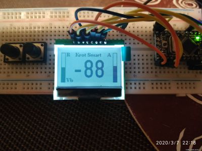

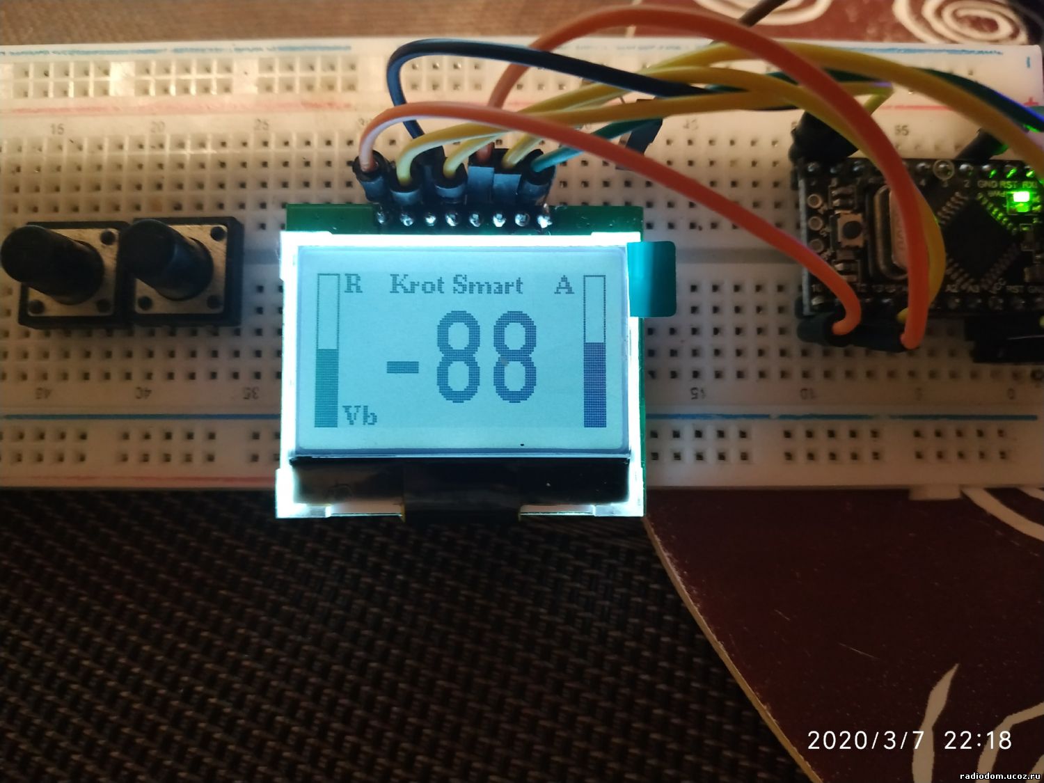

Подойдет.Изображение перевернем как надо.Я кстати попытался к читалке подключить ЛСД экран с библиотекой которая ползволяет хранить в памяти ардуино скрин экрана и рисовать отдельные пиксели,линии и геометрические фигуры.Память жрет мама не горюй. 2 кБ хватило только на отображение ВДИ и двух бегунков рейтинга и амплитуды.Даже на кнопку пин не хватает.

de-si-gnДата: Среда, 11.03.2020, 21:26 | Сообщение # 683
Что скажите?
Плату нужно будет новую разводить, кнопки нижние и вкл. экран перекрывает.
Корпус от Крот2 подойдет.
--Zenit--Дата: Среда, 11.03.2020, 21:41 | Сообщение # 684
Andrew, есть эта же библиотека для контроллеров АВР.
https://github.com/olikraus/u8glib/wiki/avr
AndrewДата: Среда, 11.03.2020, 21:42 | Сообщение # 685
--Zenit--, А вот эта маденькая микруха о 6 ногах наверное и есть память и кто-то где-то писал что там уже что-то зашито...
de-si-gn, И не только плату но и корпус. (

--Zenit--Дата: Среда, 11.03.2020, 21:46 | Сообщение # 686
Там зашиты китайские шрифты.Для нас вещь бесполезная.
