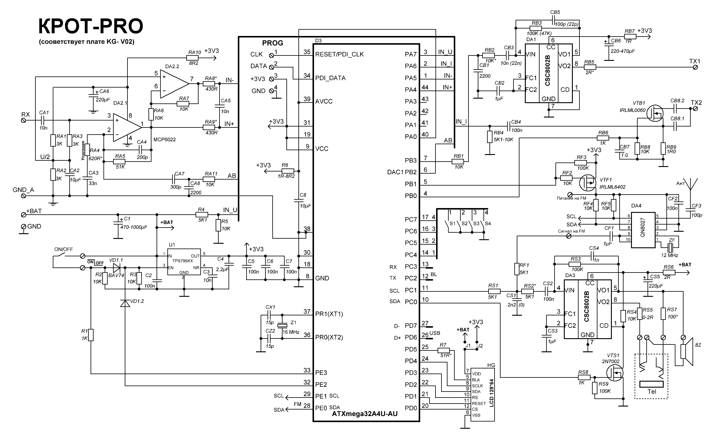

Не успели до меня доехать платы версии 02, уже появились версии 03...)))
Могу ли я попросить выложить схему версии 02?
AndrewДата: Четверг, 12.03.2020, 08:56 | Сообщение # 695
Nerosis, Изменилось только то , что касается ФМ модуля. В частности исправлены неточности и добавился УВЧ.
Прикрепления: 0923209.gif (115.6 Kb)
NerosisДата: Четверг, 12.03.2020, 11:05 | Сообщение # 696
Сообщений: 51
Andrew, Спасибо большое! Мне проще на схеме отличие посмотреть, чем потом на плате.
