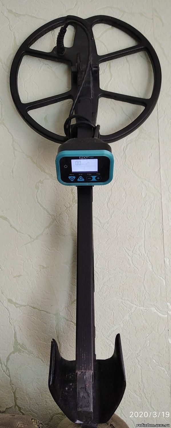

Теперь и у меня есть ПРО! )
Катушка торнадо, полный вес 1100гр

Теперь и у меня есть ПРО!!!
Андрей крутой прибор!  особенно вес, то вообще класс! thumb
AndrewДата: Четверг, 19.03.2020, 14:33 | Сообщение # 725
Пойду на полигон- испытывать!
AndrewДата: Четверг, 19.03.2020, 15:59 | Сообщение # 726
Испытал!
Разница между G3 S8 (тихо) и G4 S9 (тихо балаболит) в 10 см!.
"Бабочка" по воздуху под 50 см.!  Во втором случае обязательно наушники и Атака=2.
Впечатления самые положительные - чувствуешь себя доктором, который  слушает землю...)
Пс Сам себя не похвалиш... rolleyes

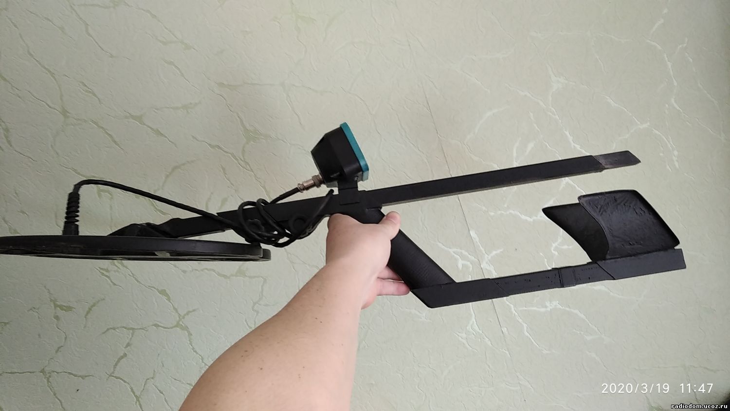

Ar_sДата: Четверг, 19.03.2020, 17:02 | Сообщение # 729
Andrew, штанга полностью на 3Д-принтере сделана?
AndrewДата: Четверг, 19.03.2020, 17:09 | Сообщение # 730
Стеклоткань и эпоксидка... Очень удобная, боевая готовность не спеша -20 сек...

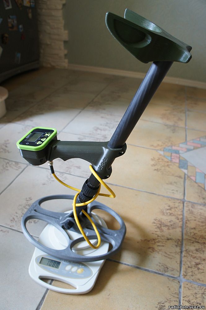

de-si-gnДата: Четверг, 19.03.2020, 17:30 | Сообщение # 731
Взвесил - 1088г
Эта же штанга со Смартом в катушке 880г
Прикрепления: 8698943.jpg (76.2 Kb)

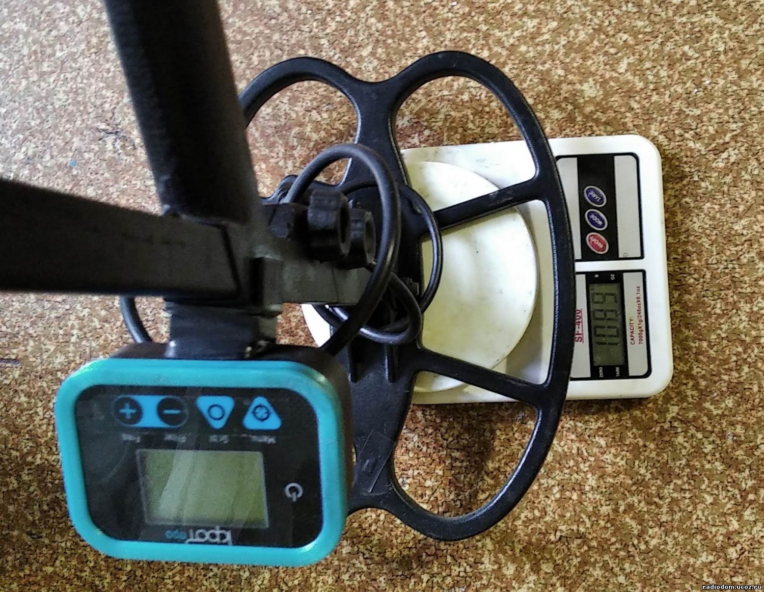

AndrewДата: Четверг, 19.03.2020, 17:52 | Сообщение # 732
1089 г. ..  Но у меня катушка  25х30  и аккумулятор 3.3 А*Ч
Прикрепления: 0776606.jpg (335.1 Kb)

de-si-gnДата: Четверг, 19.03.2020, 19:21 | Сообщение # 734
У меня 22х29, а аккумулятор больше - 3,5! biggrin

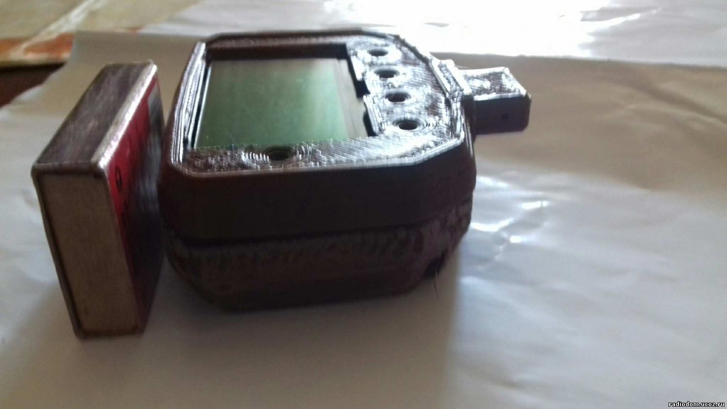

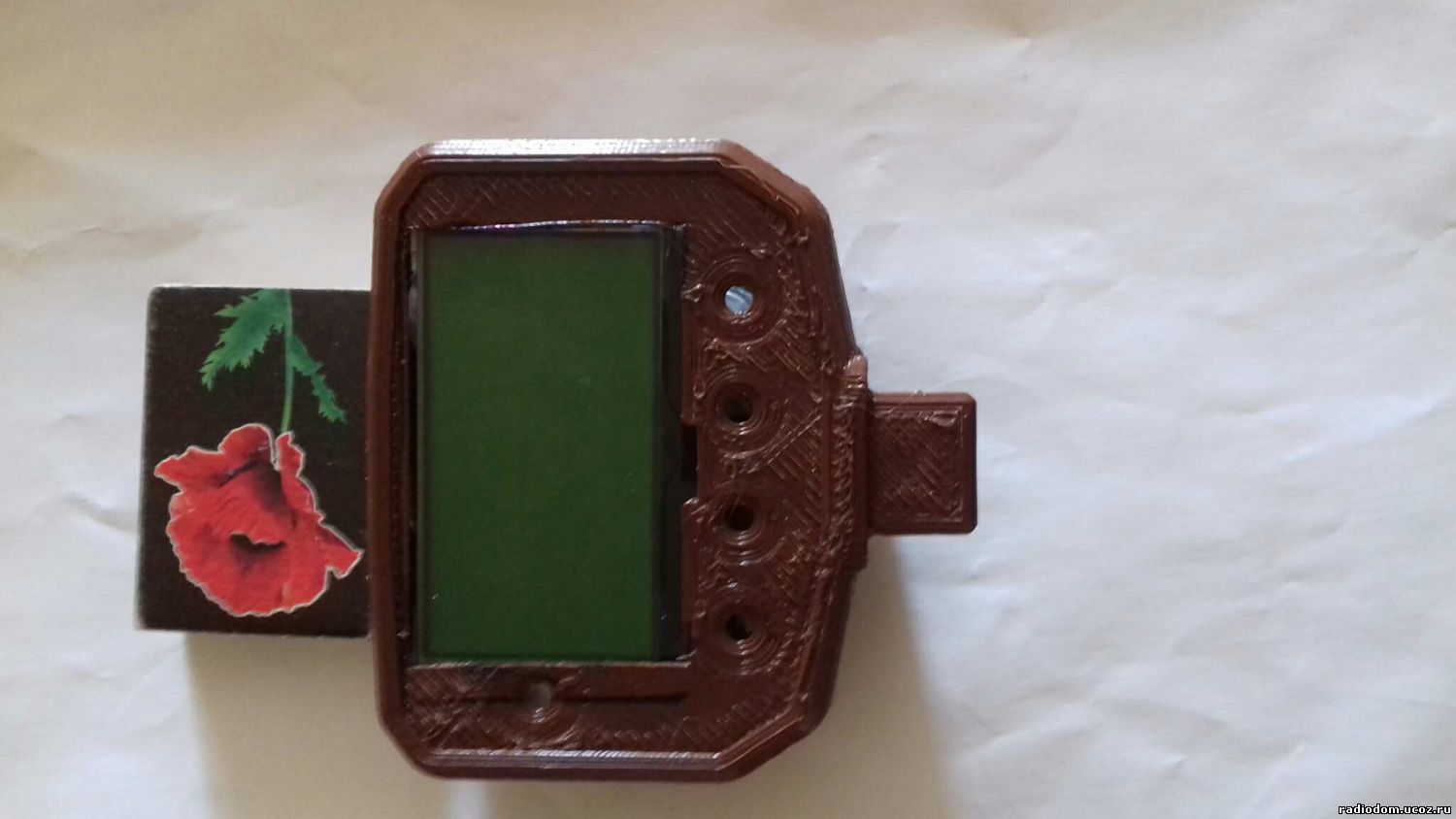

mongol791Дата: Пятница, 20.03.2020, 12:05 | Сообщение # 735
Распечатал пробную модель корпуса от "farhet2" Подогнал под экранчик тот что побольше и получится очень прикольный прибор. Может жене будет, может и самому подойдет. Планирую отшлифовать покрасить красиво)) и в средину литийполимер запихнуть небольшой(до 2000мА)
